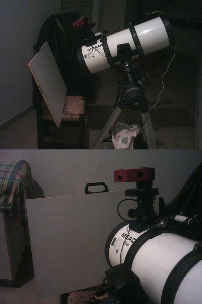

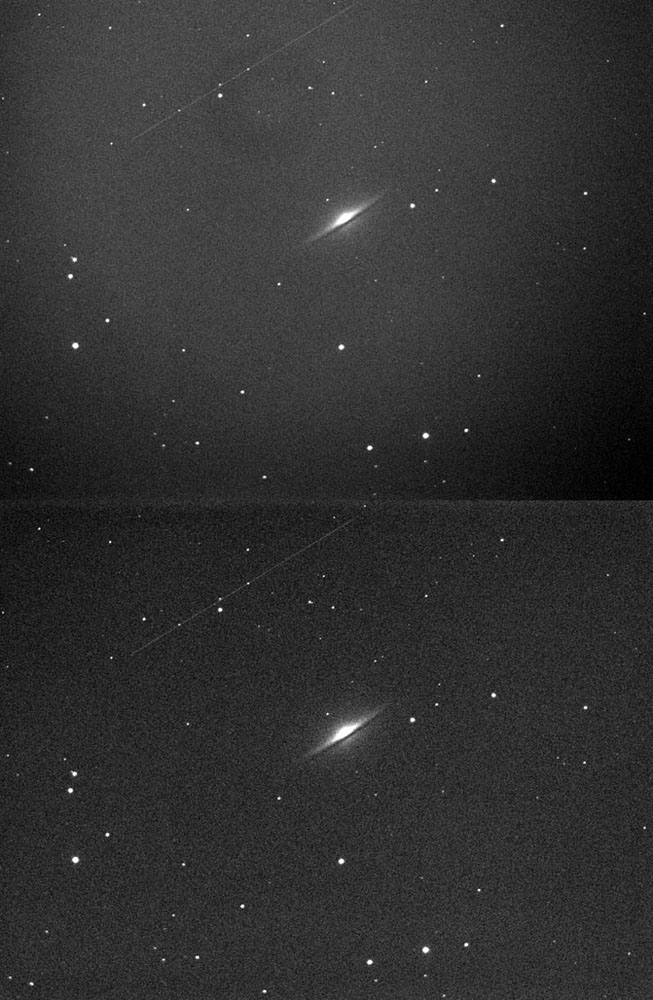

FotisR Δημοσιεύτηκε Φεβρουάριος 23, 2006 Δημοσιεύτηκε Φεβρουάριος 23, 2006 Ένα από τα μεγάλα προβλήματα στην αστροφωτογραφία είναι η ανομοιομορφία του πεδίου. Το πρόβλημα αυτό είναι κυρίως ορατό σε αισθητήρες μεγάλου μεγέθους όπως μεγάλα CCD ή CMOS (των DSLR) αλλά και στο film. Προέρχεται α)από την αναμενόμενη, άνιση ευαισθησία των κυψελίδων β)από εμπόδια στο οπτικό μονοπάτι. γ)από οπτικά σφάλματα. Το (α) και το (γ) διορθώνονται εύκολα και διαχρονικά για κάθε συνδιασμό φωτογραφικών εργαλίων αλλά το (β) προκαλέι μια αναγκαία επανάληψη της διαδικασίας για κάθε νέο στήσιμο του εξοπλισμού.Η ιδέα είναι η εξής : Αν μπορούσαμε να έχουμε μία εικόνα η οποία θα είχε όλες τις ατέλειες της φωτογραφίας μας αλλά δεν θα είχε τα αστέρια και το αντικείμενο που φωτογραφίζουμε, τότε θα μπορούσαμε να τη «διαιρέσουμε» με τη φωτογραφία μας και έτσι να εξαλείψουμε τα σφάλματα. Δηλαδή αν έχουμε δύο γειτονικές κυψελίδες ενός CCD οι οποίες στη φωτογραφίες μας «βλέπουν» ουρανό και τις εκθέσουμε για κάποιο χρόνο, τότε θα πάρουν μία τιμή φωτεινότητας. Έστω η πρώτη 10 και η δεύτερη που είναι προβληματική 8. Αν με τον ίδιο εξοπλισμό, σε ένα φανταστικό ουρανό χωρίς αστέρια και άλλα αντικείμενα, εκθέσω πάλι και η πρώτη πάρει την τιμή 5, η δεύτερη (προβληματική) θα πάρει την τιμή 4. Αυτό που θέλω τώρα είναι να δαιρέσω την πρώτη φωτογραφία με τη δεύτερη (του φανταστικού ουρανού). Δηλαδή να διαιρέσω τις τιμές των κυψελίδων της πρώτης φωτογραφίας με τις τιμές των αντίστοιχων της δεύτερης. Θα πάρω το εξής : 10/5=2 και 8/4=2 . Αυτό που βλέπω είναι ότι η καλή και η προβληματική κυψελίδα έχουν πια εξισωθεί (ομοιομορφία στο πεδίο) και αφού η δεύτερη φωτογραφία δεν περιείχε τα αστέρια και το αντικείμενο, αυτά μένουν ανέπαφα μετά τη διαίρεση. Ωωωραίαα...Πως όμως παίρνω τη φωτογραφία που δέχεται φως αλλά δεν περιέχει ουράνια σώματα?Η σκέψη είναι απλή, η εκτέλεση όμως πιο δύσκολη. Με την κάμερα στη θέση της (όπως και στη φωτογραφία του αντικειμένου) και εστιασμένη, εκθέτω σε μία ομοιόμορφη, λευκή επιφάνεια που απέχει λίγο από το τηλεσκόπιο. Προσπαθώ η επιφάνεια αυτή να είναι κάθετη ώς προς το τηλεσκόπιο και όσο πιο ομοιόμορφα φωτισμένη γίνεται. Διάταξη για έκθεση flat

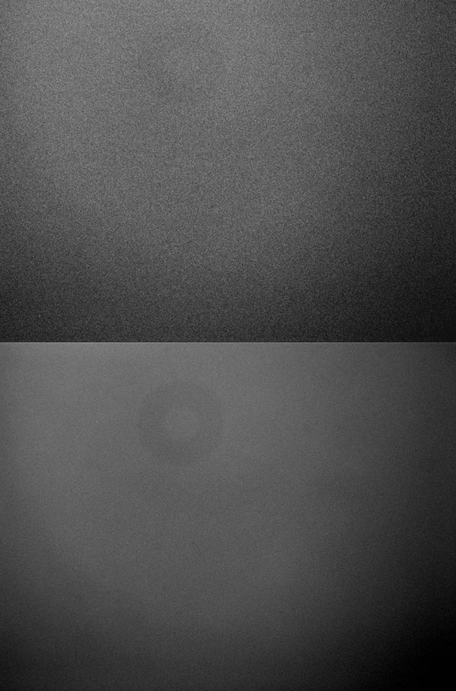

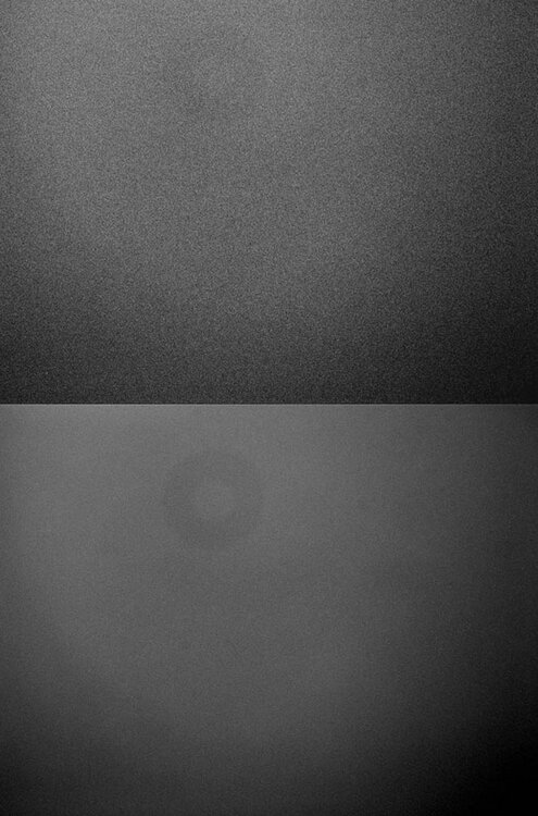

FotisR Δημοσιεύτηκε Φεβρουάριος 23, 2006 Συγγραφέας Δημοσιεύτηκε Φεβρουάριος 23, 2006 (Άλλοι αρέσκονται να εκθέτουν κατά τη δύση ή την ανατολή του ηλίου με το τηλεσκόπιο να σημαδεύει το ζενίθ)Πόσο εκθέτω?Εκθέτω όσο χρειάζεται ετσι ώστε να «γεμίσει» η φωτογραφία λίγο πάνω από τη μέση (για τους κατόχους DSLR αυτό σημαίνει ότι η φωτογραφία πρέπει να μην είναι σκοτεινή αλλά ούτε και «καμένη») Για μία CCD που «γεμίζει» στα 40000 ADU, μία έκθεση που φτάνει τα 20-25000 ADU είναι καλή. Μία φωτογραφία flat (πάνω). Άθροισμα 25 flat (κάτω). Έιναι εμφανής η ύπαρξη ανομοιομορφίας λόγω (α) και (γ) και κάποια σημάδια (donuts) από σκόνη μάλλον στο ccd λόγω (β) (είμαι τυχερός...περίπου).

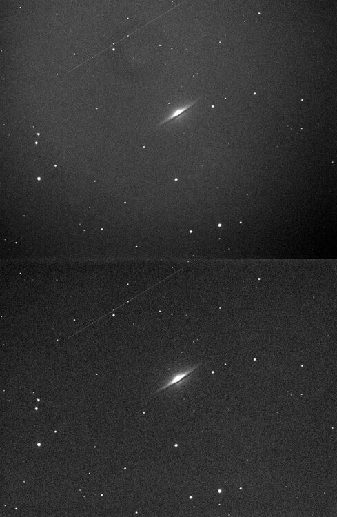

FotisR Δημοσιεύτηκε Φεβρουάριος 23, 2006 Συγγραφέας Δημοσιεύτηκε Φεβρουάριος 23, 2006 Επεξεργασία.Παίρνω αρκετές φωτογραφίες flats. Αφαιρώ από κάθε μία τον ηλεκτρικό θόρυβο (dark : είναι η διαδικασία αφαίρεσης του θορύβου που δημιουργήται από το ρεύμα που διαρρέι τα ηλεκτρονικά της κάμερας και εξαρτάται από τη θερμοκρασία και το χρόνο έκθεσης) και στη συνέχεια τις προσθέτω με average ή median. Έχω τώρα το Master Flat. Στις φωτογραφίες μου με το αντικείμενο που φωτογραφίζω, αφού αφαιρέσω το Master Dark (στη κάθε μία), διαιρώ με το Master Flat (τη κάθε μία) (ΠΡΙΝ τις ευθυγραμμίσω γίνονται οι διαδικασίες της αφαίρεσης και της διαίρεσης) και είμαι έτοιμος να τις ευθυγραμμίσω και να τις προσθέσω για να πάρω την τελική διορθωμένη φωτογραφία. Μία φωτογραφία του Μ104 (120 δευτ., πράσινο φίλτρο, Atik 16HR, 8”SN) μετά την αφαίρεση του M.Dark και πριν τη διαίρεση του M.Flat (πάνω), μετά τη διαίρεση (κάτω)
FotisR Δημοσιεύτηκε Φεβρουάριος 23, 2006 Συγγραφέας Δημοσιεύτηκε Φεβρουάριος 23, 2006 Σε προγράμματα όπως το Maxim DL και το AstroArt οι διαδικασίες αφαίρεσης και διαίρεσης γίνονται αυτόματα. Το μόνο που κάνεις είναι να ενημερώνεις το πρόγραμμα ποιά είναι τα Darks, τα Flats, τα Darkflats(darks που αναφέρονται στα flats) και Light frames (οι φωτογραφίες με το αντικείμενο). Προσωπικά προτιμώ να κάνω μόνος μου μία- μία τις διαδικασίες στο Iris χρησιμοποιώντας τις εντολές του. Προσοχή θέλουν τα εξής : 1)Τα darks πρέπει να έχουν την ίδια διάρκεια με τις εκθέσεις του αντικειμένου που φωτογραφίζουμε και όσο το δυνατόν παρόμοια θερμοκρασία κατά τη λήψη. 2) Για τη διόρθωση του (β) πρέπει η φωτογραφική να έχει τον ίδιο προσανατολισμό ως προς το τηλεσκόπιο με τις κανονικές φωτογραφίες εφ’όσον τα εμπόδια στο οπτικό μονοπάτι ΔΕ βρίσκονται στον αισθητήρα αλλά στο τηλεσκόπιο. Αυτό σημαίνει ότι αν βρίσκονται στο τηλεσκόπιο πρέπει κάθε φορά που αλλάζω προσανατολισμό στη κάμερα, να παίρνω και flats. 3) Μετά από αυτή τη διαδικασία δεν είναι εγγυημένη η ομοιομορφία στις εικόνες αφού υπάρχει και το πρόβλημα της φωτορύπανσης. Αυτό όμως διορθώνεται πιο εύκολα, αργότερα στο photoshop με gradient remover. Ελπίζω να βοήθησα όσους εδιαφέρονται για την ψηφιακή αστροφωτογραφία!

Vegan Δημοσιεύτηκε Φεβρουάριος 23, 2006 Δημοσιεύτηκε Φεβρουάριος 23, 2006 ...και τώρα δες την συνημένη εικόνα και πές μου.... .....do ya feel lucky punk?
FotisR Δημοσιεύτηκε Φεβρουάριος 23, 2006 Συγγραφέας Δημοσιεύτηκε Φεβρουάριος 23, 2006 Ανάμεσα στη σκόνη, ένα "έμπειρο μάτι", μπορεί να διακρίνει και λίγο...καθρέφτη
virial Δημοσιεύτηκε Φεβρουάριος 23, 2006 Δημοσιεύτηκε Φεβρουάριος 23, 2006 Χαχαχα!!! Α ρε Vegan. Μου θυμίζεις... τα νιάτα μου Κρυονέρι ΑΘΑΝΑΤΟΟΟΟΟΟΟ!!!! Απορώ πως μπορούμε και βγάζουμε paper με αυτό το τηλεσκόπιο... Βλέπω επίσης πως η υπέροχη συλλογή νταμκάδων έχει αυξηθεί... Ειδικά εκείνη η γραμμή στο κέντρο του frame είναι όλα τα λεφτά!!! Μπας και κάνατε καμιά κουτσουκέλα με τον άλλον? s. ΥΓ Φώτη, ο όρος darkflat λίγο με ξενίζει... Έχει κάποια αντίφαση μέσα του...
Vegan Δημοσιεύτηκε Φεβρουάριος 23, 2006 Δημοσιεύτηκε Φεβρουάριος 23, 2006 Όπα ρε virial, που ξέρεις από πού είναι το flat; Εκείνο το πράμα στο κέντρο του frame που μοιάζει με σκουλικαντέρα λες; ΟΥΦΟ είναι...(ή κουτσουλιά) Μπας και κάνατε καμιά κουτσουκέλα με τον άλλον?; Σαν τί δηλαδη;Για παράδειγμα μήπως ρωτάς αν φτιάχναμε αυτοσχέδιους ναργιλέδες πάνω στο θόλο;(λέμε τωρα...)
virial Δημοσιεύτηκε Φεβρουάριος 23, 2006 Δημοσιεύτηκε Φεβρουάριος 23, 2006 Όπα ρε virial, που ξέρεις από πού είναι το flat;Ε, να, έχω μια 6η αίσθηση... (Επίσης, ΚΑΝΕΝΑ άλλο τηλεσκόπιο δε θα μπορούσε ποτέ να έχει τόσο χάλια flat....) Εκείνο το πράμα στο κέντρο του frame που μοιάζει με σκουλικαντέρα λες;Ναι...ΟΥΦΟ είναι...(ή κουτσουλιά) Τώρα που το λες.... Μάλλον προς το πρώτο κλίνω κι εγώ...Επίσης και όλα τα συναφή
inest Δημοσιεύτηκε Φεβρουάριος 23, 2006 Δημοσιεύτηκε Φεβρουάριος 23, 2006 Εγω παιδες αν θελετε να στειλω νομιζω οτι εχω ακομα πιο καφρικα flat (κρυονερι παντα) ......Απλα βαριεμαι να ψαχνω τωρα Απλα για να ξερεται οτι οσο χαλια και να ειναι ενα flat το σημαντικο ειναι να να μην αλαζει κατα την παρατηρηση. Μου ετυχε περιπτωση μια παρομοια σκουλικαντερα να βρισκεται στην ακρη του πεδιουτην αρχη της νυχτας , αφου εχω παρει flat , και μετα προυνο προυνο να εχει βγαλει ποδαρακια ( αλωστε σκουλικαντερα ειναι!!!) και να εχει μετακινηθει προς το κεντρο !!!! Μετα τι κανεις?? τα μισα frame ειναι διαφορετικα απο τα αλλα μισα. Στην προκειμενη περιπτωση σωζεις την κατασταση αν παρεις πρωινα flat αλλα ειναι πολυ χαμαλοδουλια μετα το reduction Στο Απειρο και Ακομα Παραπερα ...... J.N

inest Δημοσιεύτηκε Φεβρουάριος 23, 2006 Δημοσιεύτηκε Φεβρουάριος 23, 2006 Και για το αληθες του λογου να και τα flat που ειπα: Βεβαια ολα αυτα ειναι νορμαλ για το κρυονερι!!!! Το πρωι Την Δυση Στο Απειρο και Ακομα Παραπερα ...... J.N
