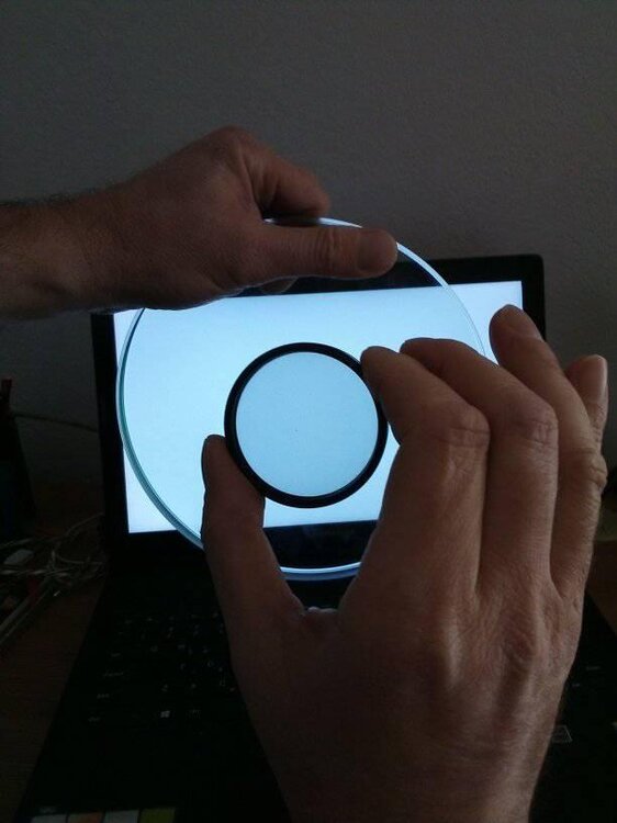

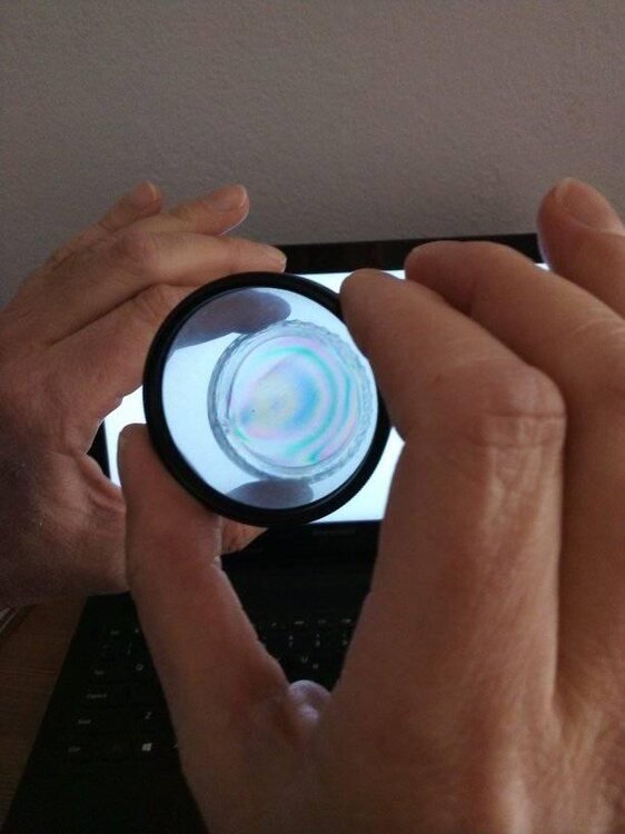

Έλεγχος του γυάλινου δίσκου με πολωμένο φως από οθόνη υπολογιστή και πολωτικό φίλτρο για τυχόν εσωτερικές τάσεις (striae) από κακή ανόπτηση του γυαλιού. Το πέρασε τέλεια! Η ποιότητα του βιομηχανικού γυαλιού έχει ανέβει πολύ πλέον. Σε σύγκριση η πλαστικη θήκη του φίλτρου είναι γεμάτη εσωτερικές τάσεις. Αν το γυαλί έχει εσωτερικές τάσεις το κάτοπτρο θα βγεί είτε αστιγματικό ή σε ακραία περίπτωση μπορεί και να σπάσει κατά την επεξεργασία με πυριτιοκαρβίδιο.
