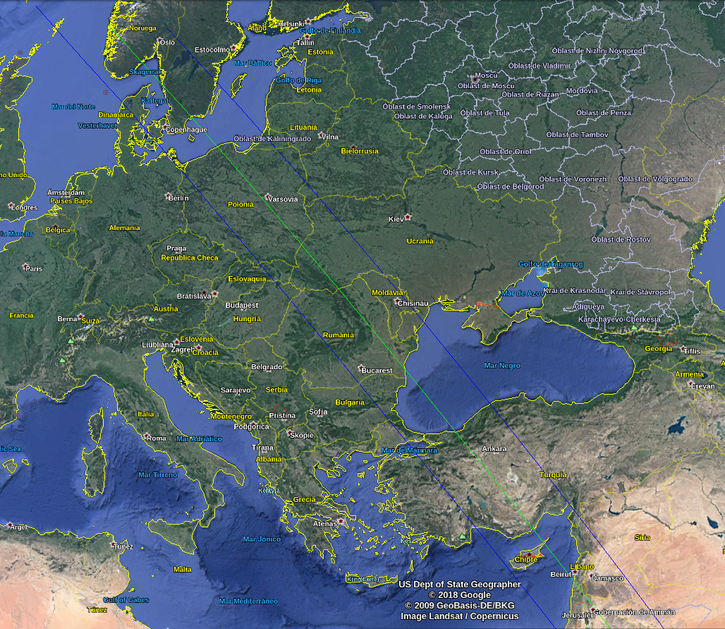

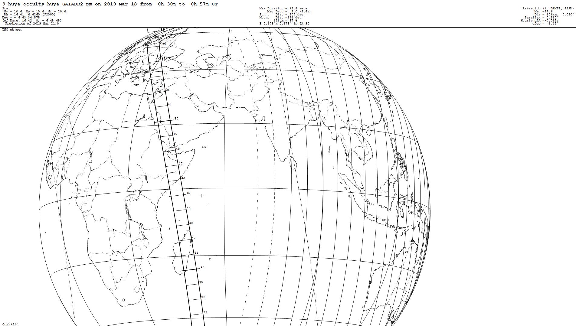

vtsamis Δημοσιεύτηκε Μάρτιος 13, 2019 Δημοσιεύτηκε Μάρτιος 13, 2019 Μια ειδοποίηση για σημαντικό γεγονός από τον Felipe Braga-Ribas Dear all, this is to (re)alert you about an interesting occultation by the TNO Huya on the night of 17-18 of March. Recent updates from Sierra Nevada Observatory and new NIMA ephemeris with Pico dos Dias and TJO positions are placing the shadow closer to your sites (see map). As the star is quite bright (MagR= 11), this is an interesting opportunity to search for rings around this object. More information and the updated predictions can be found on this link:http://lesia.obspm.fr/lucky-star/campaigns/2019-03-18_Huya.html Clear skies,Felipe.Instructions_Huya_occultation_18mar2019.pdf https://ui.adsabs.harvard.edu/search/q=%20author%3A%22tsamis%2C%20v.%22&sort=date%20desc%2C%20bibcode%20desc"Αστέρας εισαθρείς, αστήρ εμός. Είθε γενοίμην ουρανός, ως πολλοίς όμμασιν εις σε βλέπω."Πλάτων
meiko Δημοσιεύτηκε Μάρτιος 13, 2019 Δημοσιεύτηκε Μάρτιος 13, 2019 Βαγγελη θα κανονιστει καποια παρατηρηση για την αποκρυψη? Αν και απο τι βλεπω το μονοπατι ειναι σχετικα εκτος Ελλαδας Vasilis Hailsteel
vtsamis Δημοσιεύτηκε Μάρτιος 13, 2019 Συγγραφέας Δημοσιεύτηκε Μάρτιος 13, 2019 Καλησπέρα, παραθέτω από τους οργανωτές της εκστρατείας:"Up to date we have confirmed more than 20 observers in Poland, Hungary, Romania, Lithuania, Turkey and Ukraine." μέχρι στιγμής τρεις από Ελλάδα. Και από Ισραήλ κάποιοι επίσης. Βαγγέλης https://ui.adsabs.harvard.edu/search/q=%20author%3A%22tsamis%2C%20v.%22&sort=date%20desc%2C%20bibcode%20desc"Αστέρας εισαθρείς, αστήρ εμός. Είθε γενοίμην ουρανός, ως πολλοίς όμμασιν εις σε βλέπω."Πλάτων

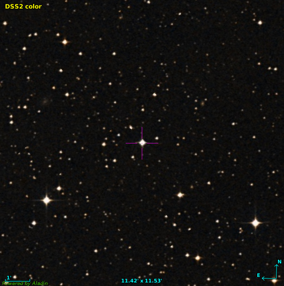

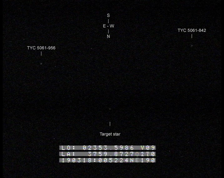

vtsamis Δημοσιεύτηκε Μάρτιος 24, 2019 Συγγραφέας Δημοσιεύτηκε Μάρτιος 24, 2019 Τελικά πήγε πολύ καλά η παρατήρηση, οι συνθήκες ήταν ιδανικές, τα αστρικά είδωλα κρυστάλλινα στο βίντεο. Δηλώσαμε αρνητική αναφορά, ότι δλδ δεν παραθηρήθηκε απόκρυψη του αστέρα-στόχου από την Huya, από τις συντεταγμένες της θέσης παρατήρησής μας. Εδὠ ένα ενδεικτικό frame..Το καλό όμως για την ομάδα είναι ότι δηλώθηκε θετική αναφορά απόκρυψης από 16 άλλες θέσεις, σε άλλες χώρες, αριθμός ρεκόρ για ΤΝΟ! Όλες οι αναφορές, θετικές και αρνητικές αλληλοσυμπληρώνονται, και θα είναι όλες χρήσιμες στην ανάλυση των αποτελεσμάτων. https://ui.adsabs.harvard.edu/search/q=%20author%3A%22tsamis%2C%20v.%22&sort=date%20desc%2C%20bibcode%20desc"Αστέρας εισαθρείς, αστήρ εμός. Είθε γενοίμην ουρανός, ως πολλοίς όμμασιν εις σε βλέπω."Πλάτων
HOMO Δημοσιεύτηκε Μάρτιος 24, 2019 Δημοσιεύτηκε Μάρτιος 24, 2019 Μπράβο Βαγγέλη , πάντα ετοιμοπόλεμος! Χρησιμοποιείς κάποιο φίλτρο για τη καταγραφή? Επίσης οι θετικές αναφορές επιβεβαιώνουν την υπαρξη δαχτυλιδιού γύρω απ τον αστεροειδή? Ο ΣΚΥΛΟΣ ΤΩΝ ΑΣΤΡΩΝ
vtsamis Δημοσιεύτηκε Μάρτιος 24, 2019 Συγγραφέας Δημοσιεύτηκε Μάρτιος 24, 2019 Καλημέρα Θανάση, Δεν έχουμε ακόμα αναλυτική ενημέρωση, αλλά φαντάζομαι αυτό θα πάρει κάποιο χρόνο από αυτούς που κάνουν την ανάλυση. Υπάρχει και μια αμυδρή πιθανότητα να έχει καταγραφεί τυχαία ο δορυφόρος της Haumea, από τις αρνητικές αναφορές. Οπότε θα ανεβάσουε όλοι τις καταγραφές μας κάπου για να τις επεξεργαστούν οι αναλυτές.Φίλτρο δε χρησιμοποίησα, τελικά δεν ήταν απαραίτητο. Είχα βέβαια έτοιμο ένα φωτομετρικο Ι (Bessel Infrared) γιατί ο αστέρας στόχος είναι ερυθρός γίγαντας, αλλά δε χρειάστηκε. Ο ουρανός ήταν διαυγής, το αστρικό πεδίο ΟΚ και το φως της Σελήνης δεν ενοχλούσε καθόλου. Βαγγέλης https://ui.adsabs.harvard.edu/search/q=%20author%3A%22tsamis%2C%20v.%22&sort=date%20desc%2C%20bibcode%20desc"Αστέρας εισαθρείς, αστήρ εμός. Είθε γενοίμην ουρανός, ως πολλοίς όμμασιν εις σε βλέπω."Πλάτων
HOMO Δημοσιεύτηκε Μάρτιος 24, 2019 Δημοσιεύτηκε Μάρτιος 24, 2019 Βαγγέλη φαντάζομαι σε τόσο ευαίσθητες και μικρές μειώσεις λαμπρότητας την φωτομετρία δε θα την κάνεις με το limovie αλλά με το aip4win ε? Ο ΣΚΥΛΟΣ ΤΩΝ ΑΣΤΡΩΝ
vtsamis Δημοσιεύτηκε Μάρτιος 24, 2019 Συγγραφέας Δημοσιεύτηκε Μάρτιος 24, 2019 Θανάση η μείωση λαμπρότητας θα είναι τεράστια, το αστέρι (11 mag) θα "σβήσει" τελείως. Το πρόβλημα θα είναι μόνο η μικρή διάρκεια. Πρόκειται για video 25 fps, οπότε εγὠ με το LiMovie θα την κάνω, μόλις βρω λίγο ελευθερο χρόνο, δεν το έχω ψηφιοποιήσεο ακόμα, είναι σε tape MiniDV. Θα το στείλω στους Γάλλους, οι οποίοι φαντάζομαι θα δουλέψουν με ανάλογα λογισμικά για βιντεο, ίσως πιο προηγμένα, δε νομίζω να γινει με τύπου AIP4WIN. https://ui.adsabs.harvard.edu/search/q=%20author%3A%22tsamis%2C%20v.%22&sort=date%20desc%2C%20bibcode%20desc"Αστέρας εισαθρείς, αστήρ εμός. Είθε γενοίμην ουρανός, ως πολλοίς όμμασιν εις σε βλέπω."Πλάτων
