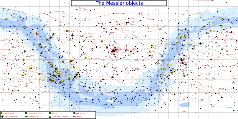

HOMO Δημοσιεύτηκε Απρίλιος 14, 2019 Δημοσιεύτηκε Απρίλιος 14, 2019 Θενκς HOMO. Το σμήνος γαλαξιών της Παρθένου λες ε; Την Παρθένο θα την βρω; Βολεύουν λέτε οι χάρτες σε κομμάτια; Νόμιζα θα είναι ένας μεγάλος. Και αντε και είναι ένας πως ξέρω τι φαίνεται αυτή την ώρα που θα βλέπω εγώ; Μόνο από τύπου stellarium; Δεν ξέρω αν είναι και χαζή η ερώτηση Μέσα απ την πόλη ξέχνα και το σμήνος της Παρθένου και γενικά τον Μαραθώνιο Μεσσιέ. Θέλεις μεγάλο χάρτη εε? Με όλα τα αντικείμενα messie εε? Θα σε φτιάξω Οι αριθμοί στον χάρτη υποδηλώνουν τα αντικειμενα messie χωρίς το Μ . Δηλ το 33 είναι το Μ33 Ο ΣΚΥΛΟΣ ΤΩΝ ΑΣΤΡΩΝ

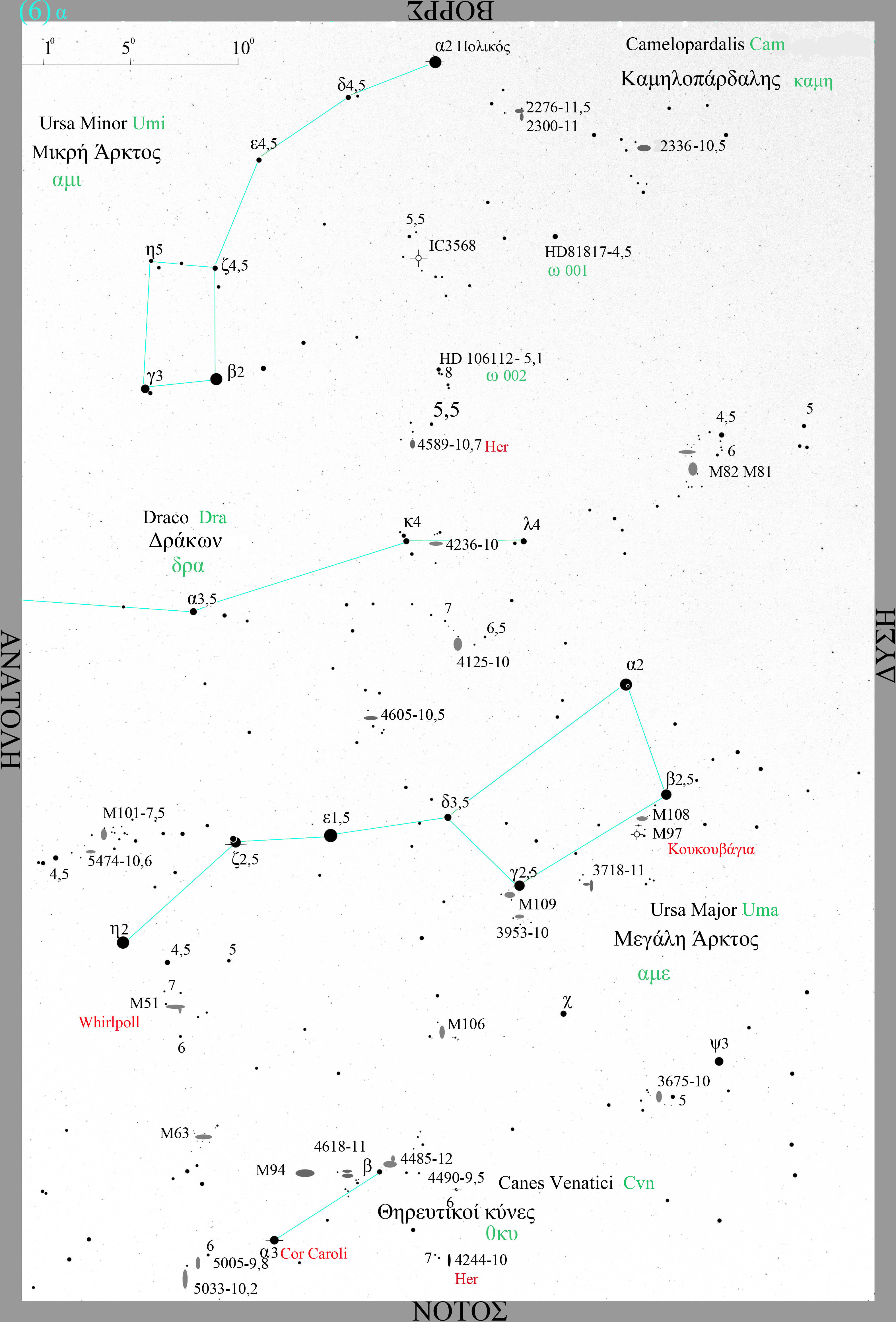

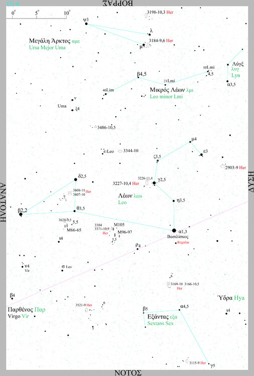

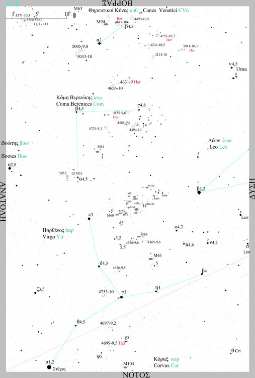

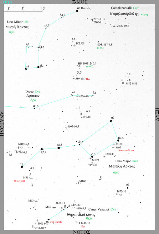

giannis60 Δημοσιεύτηκε Απρίλιος 14, 2019 Δημοσιεύτηκε Απρίλιος 14, 2019 Ε... Αφού σε βοηθούν οι "χάρτες" μου, σου στέλνω τρεις από αυτούς που αυτήν την εποχή παίζουν για τα καλά σε σκοτεινούς ουρανούς. Ο χάρτης (6)α μπορεί να σου φανεί κάπως ανάποδος. Το κόλπο είναι να εντοπίσεις τον αστερισμό. Πχ την Μεγάλη Άρκτο που εικονίζει. Αυτήν την εποχή όταν σκοτεινιάζει αυτή μεσουρανεί. Βάλε την πλάτη σου στο Νότο και κοίταξε την. Καθώς θα είσαι σε αυτήν την θέση γύρισε και στα χέρια σου και τον χάρτη έτσι ούτως ώστε ο ΒΟΡΡΑΣ που έχει αυτός τυπωμένο στο γκρι περιθώριο να διαβάζονται τα γράμματα όρθια κι όχι ανάποδα. Σήκωσε τον προς την μεγάλη άρκτο και θα δεις ότι η τάξη έχει αποκατασταθεί.Να δεις πρώτα από όλα τους στόχους Μ. (Messier.) Σε στόχους που σημειώνονται μόνο με αριθμούς, αυτοί είναι από τον κατάλογο NGC. Δεν το γράφω αυτό στο χάρτη διότι καλύπτουν πολύ χώρο.Ο Γαλαξίας Μ109 φαντάζει εύκολος στόχος επειδή γειτνιάζει με το γ της Μεγάλης Άρκτου. Όμως είναι αμυδρός και ενδέχεται ενώ να τον έχεις σκοπεύσει, να μην τον βλέπεις! Το ίδιο κι ο Μ101. Μην χασομεράς πολύ με κάτι που δεν βλέπεις ή δεν βρίσκεις. Αυτή την εποχή είναι πήχτρα στους γαλαξίες. Σκοπεύοντας λοιπόν σε τόσους στόχους θα αποκτήσεις και την εμπειρία του πως αυτοί φαίνονται μέσα από το τηλεσκόπιο κι έτσι όσο περνά ο καιρός όλο και πιο αμυδρούς και δύσκολους στόχους θα μπορείς να εντοπίζεις και να βλέπεις. Εσύ να βγεις και να αποκριθείς παρών στο παρελθόν σου. Ρέα Γαλανάκη. Από το, Ελένη ή ο κανένας.
