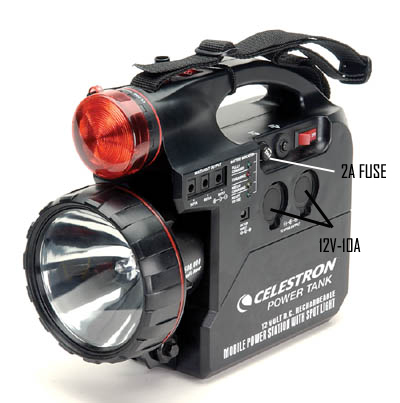

Foehammer Δημοσιεύτηκε Μάρτιος 4, 2006 Μοιραστείτε Δημοσιεύτηκε Μάρτιος 4, 2006 Καλημερα παιδια... Ψες και ενω ετοιμαζομουν για παρατηρηση, συνδεσα ως συνηθως το Powertank με τη στηριξη μου αλλα τιποτα! Δεν δουλεψε καθολου! Μονο ο προβολεας του δουλευε, τιποτα αλλο, ουτε καν τα λαμπακια που δειχνουν οτι ειναι ετοιμο για χρηση, θελει φορτιση κ.λ.π. Υποψιαστηκα οτι θα φταιει καμια ασφαλεια, και πραγματι η 2Α φαινειται καμενη...Θα την αντικαταστησω αλλα αν συνεχισει να μην δουλευει?Να το παω σε ηλεκτρονικο? Any ideas? Υ.Γ. Η νυχτα δεν πηγε χαμενη ομως! Ας ειναι καλα οι χαρτες και το φαναρακι! Ad Astra Per Asperawww.agapioselia.com Σύνδεσμος για σχόλιο Κοινή χρήση σε άλλους ιστότοπους More sharing options...

Foehammer Δημοσιεύτηκε Μάρτιος 4, 2006 Συγγραφέας Μοιραστείτε Δημοσιεύτηκε Μάρτιος 4, 2006 Τι εννοεις? Το βυσμα της στηριξης στα 10Α μπαινει ετσι κι αλλιως...Στην φωτο δειχνω τα ports που μπαινει η στηριξη και την καμενη ασφαλεια... Ad Astra Per Asperawww.agapioselia.com Σύνδεσμος για σχόλιο Κοινή χρήση σε άλλους ιστότοπους More sharing options...
Γεώργιος Ταρσούδης Δημοσιεύτηκε Μάρτιος 4, 2006 Μοιραστείτε Δημοσιεύτηκε Μάρτιος 4, 2006 Άρα πρέπει νομίζω να έχει και στα 10Α ασφάλεια? γιατί αυτή (2Α) είναι νομίζω για τις άλλες εξόδους!!! Ταρσούδης ΓιώργοςΑλεξ/πολη Υπό κατασκευή / προσωρινόhttp://lunarcaptures.wordpress.com/ Σύνδεσμος για σχόλιο Κοινή χρήση σε άλλους ιστότοπους More sharing options...

diminio Δημοσιεύτηκε Μάρτιος 7, 2006 Μοιραστείτε Δημοσιεύτηκε Μάρτιος 7, 2006 Φίλε Ηλία, Επειδή έχω και εγώ το ίδιο τηλεσκόπιο, καθώς και το ίδιο το Power Tank της Celestron, εάν ανοίξεις τον αντάπτορα που μπαίνει στην υποδοχή των 10Α, ο οποίος πραγματικά ανοίγει και το λέω επειδή μου έτυχε και εμένα, έχει μια ασφάλεια μέσα σε σειρα για προστασία. Κοίταξε λοιπόν μήπως έχει κάψει αυτήν την ασφάλεια. Κώστας Σύνδεσμος για σχόλιο Κοινή χρήση σε άλλους ιστότοπους More sharing options...
Foehammer Δημοσιεύτηκε Μάρτιος 8, 2006 Συγγραφέας Μοιραστείτε Δημοσιεύτηκε Μάρτιος 8, 2006 ΟΠΑ! Εννοεις αυτο ? Δεν το σκεφτηκα οτι μπορει να ειναι τοσο απλο! Ad Astra Per Asperawww.agapioselia.com Σύνδεσμος για σχόλιο Κοινή χρήση σε άλλους ιστότοπους More sharing options...
diminio Δημοσιεύτηκε Μάρτιος 8, 2006 Μοιραστείτε Δημοσιεύτηκε Μάρτιος 8, 2006 Ακριβώς τον συγκεκριμμένο αντάπτορα εννοώ Ηλία.Αν θυμάμαι καλά η ασφάλεια που έχει μέσα πρέπει να είναι 2Α. Σύνδεσμος για σχόλιο Κοινή χρήση σε άλλους ιστότοπους More sharing options...
Foehammer Δημοσιεύτηκε Μάρτιος 8, 2006 Συγγραφέας Μοιραστείτε Δημοσιεύτηκε Μάρτιος 8, 2006 Εγινε! ευχαριστω πολυ! θα το παρω πισω σημερα (ελπιζω) απο τον ηλεκτρονικο και αν δεν το εχει καταλαβει ο ιδιος, γιατι του εχω δωσει και το συρμα, θα την ελεγξω και εγω... Ad Astra Per Asperawww.agapioselia.com Σύνδεσμος για σχόλιο Κοινή χρήση σε άλλους ιστότοπους More sharing options...
Γεώργιος Ταρσούδης Δημοσιεύτηκε Μάρτιος 8, 2006 Μοιραστείτε Δημοσιεύτηκε Μάρτιος 8, 2006 2Α αποκλείεται να είναι !!!! αφού αυτή η έξοδος σηκώνει μέχρι 10Α. Με 2Α θα καιγόταν βέβαια έχει δίκιο ο φίλος. Για αυτό είπα πολύμετρο!!!! εκεί θα καταλάβαινες ότι η συσκευή δεν έχει πρόβλημα. Αλλά κάτι στο καλώδιο η το βύσμα. Φιλικά Γιώργος Ταρσούδης ΓιώργοςΑλεξ/πολη Υπό κατασκευή / προσωρινόhttp://lunarcaptures.wordpress.com/ Σύνδεσμος για σχόλιο Κοινή χρήση σε άλλους ιστότοπους More sharing options...
