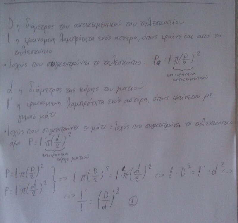

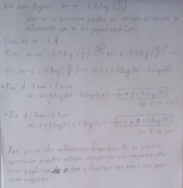

Astrogirl Δημοσιεύτηκε Ιούλιος 17, 2019 Δημοσιεύτηκε Ιούλιος 17, 2019 Από όσα ξέρω, αυτή είναι η απόδειξη των τύπων για το μέγιστο φαινόμενο μέγεθος αστέρα μέσα από τηλεσκόπιο:

Coto Δημοσιεύτηκε Ιούλιος 17, 2019 Δημοσιεύτηκε Ιούλιος 17, 2019 Από όσα ξέρω, αυτή είναι η απόδειξη των τύπων για το μέγιστο φαινόμενο μέγεθος αστέρα μέσα από τηλεσκόπιο: Η φαινόμενη λαμπρότητα ορίζεται ως το πηλίκο της φωτεινότητας (luminosity) προς το γινόμενο 4πr^2 (δηλ. F_r = L/4πr^2), όπου r είναι η απόσταση του παρατηρητή από το αντικείμενο (π.χ. το αστέρι). Επειδή η φαινομενική λαμπρότητα είναι συνάρτηση μόνο της φωτεινότητας (η οποία είναι απόλυτο (όχι σχετικό) μέγεθος) και της απόστασης (F_r(L,r)), δε νομίζω ότι είναι απολύτως σωστό να λες "l: η φαινόμενη λαμπρότητα ενός αστέρα, όπως φαίνεται από το τηλεσκόπιο", καθώς δεν υπάρχει κάποια παράμετρος τηλεσκοπίου (π.χ. διάμετρος) που να επηρεάζει το αποτέλεσμα της συνάρτησης της φαινόμενης λαμπρότητας. Ο τύπος P = l*Aperture_telescope ποιος είναι/από πού προέκυψε; Εφόσον περιέχει τη γεωμετρική επιφάνεια του κατόπτρου/φακού, το l θα πρέπει επίσης να είναι συνάρτηση της συλλεκτικής επιφάνειας αλλιώς η "ισχύς που συγκεντρώνει το τηλεσκόπιο" (ό,τι κι αν συμαίνει αυτό (λαμβανόμενη ενέργεια ανά μονάδα χρόνου..) δεν θα είναι σταθερά (όπως γράφεις P = P'), οπότε κάτι δε μου ακούγεται καλά. Το ραδιοτηλεσκόπιο PICTOR:https://pictortelescope.com/https://github.com/0xCoto/PICTOR
Carl Sagan jr Δημοσιεύτηκε Ιούλιος 18, 2019 Δημοσιεύτηκε Ιούλιος 18, 2019 Σας ευχαριστώ για τις πιθανές λύσεις αν και βρήκα την απάντηση . Αν αλλάξετε την διάμετρο της κόρης του ματιού σας θα πρέπει να αλλαξετε και το Nelm για να βγαινει σωστό το αποτέλεσμα!
