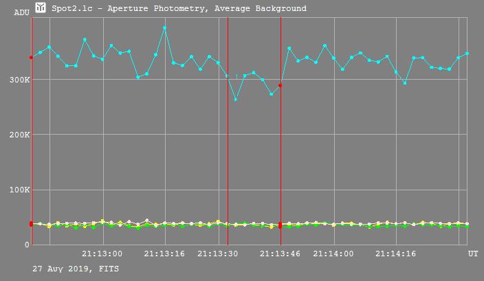

qforce Δημοσιεύτηκε Αύγουστος 28, 2019 Δημοσιεύτηκε Αύγουστος 28, 2019 Η καταγραφή της απόκρυψης πήγε πολύ καλά, ο ουρανός ήταν καθαρός αν και είχαμε κάποιες δυνατές ριπές αέρα. Λόγω μικρού aperture, μόλις 65mm, το τηλεσκόπιο μου δεν έχει μεγάλη διακριτική ικανότητα και έτσι αρκετά νωρίτερα από την προκαθορισμένη ώρα έβλεπα τον αστεροειδή να ακουμπά το άστρο. Ανάλυσα τα χθεσινά δεδομένα με το Tangra και έχω την παρακάτω καμπύλη φωτομετρίας του άστρου.Το κάνω πρώτη φορά οπότε μπορεί να κάνω κάποιο λάθος. Οι χρόνοι είναι σε universal time οπότε προσθέτουμε 3 ώρες.Τα δεδομένα μου είναι στο παρακάτω link για όποιον θέλει να τα επεξεργαστείhttps://1drv.ms/u/s!AvykWSKxs59y7WHIpT1azzcEGLTr?e=Pl8trI Γιώργος Καράντζαλος
MANOS Δημοσιεύτηκε Αύγουστος 28, 2019 Δημοσιεύτηκε Αύγουστος 28, 2019 Μάλλον όπως ο Αστεροειδής πλησιάζει μπάινει μεσα στον κύκλο μέτρησης φωτός που έχεις επιλέξει γι'αυτο φαίνεται να αυξάνει η καμπύλη σου. Αν κρίνω απο τους δικους μου χρόνους: https://www.astrovox.gr/forum/album_pic.php?pic_id=21710 μάλλον το πρωτο βαθούλωμα στην κορυφή που φαίνεται με δυο σημεία στην καμπύλη σου είναι η απόκρυψη σε χαμηλή ανάλυση Το συζητάγαμε με τον Τόλη σήμερα. Καλή συνέχεια! Μάνος Καρδάσηςhttp://kardasis.weebly.com/
qforce Δημοσιεύτηκε Αύγουστος 28, 2019 Δημοσιεύτηκε Αύγουστος 28, 2019 Ναι έτσι είναι, και ο χρόνος του frame εκεί που έχω την πτώση στην κορυφή της καμπύλης ταιριάζει με τον δικό σου, ευχαριστώ για την βοήθεια. Γιώργος Καράντζαλος

qforce Δημοσιεύτηκε Αύγουστος 29, 2019 Δημοσιεύτηκε Αύγουστος 29, 2019 Καλημέρα, με την βοήθεια του Vtsamis κατάλαβα τι πρέπει να κάνω. Εγώ προσπαθούσα να απομονώσω το άστρο ενώ τα αντιμετωπίζουμε ως σύνολο. Επαναεπεξεργάστηκα τα δεδομένα και από την καμπύλη έχω:Χρόνος έναρξης: 21:13:32.80 Νομίζω ότι λόγω κακού timing των frames μου χάνω σε ακρίβεια στην λήξη της απόκρυψης.Δεν ξέρω ποιο είναι το πραγματικό σημείο λήξης το 21:13:46.46 όπου είμαστε ακόμα χαμηλά ή το 21:13:48.74 όπου έχω επαναφορά φωτεινότητας. Θέλω την βοήθεια σας για να επιλέξω σωστά,ευχαριστώ! Γιώργος Καράντζαλος

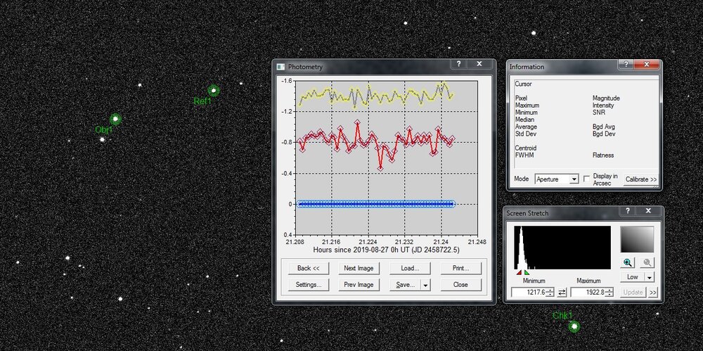

vtsamis Δημοσιεύτηκε Αύγουστος 29, 2019 Δημοσιεύτηκε Αύγουστος 29, 2019 Καλημέρα σε όλους, Έκανα ανάλυση στην καταγραφή του qforce με το MaximDLΚαι πάλι μπράβο για την καταγραφή! έκανες καλή δουλειά και ο εξοπλισμός επαρκέστατος. Ωραία κάμερα!Λοιπόν... Αστέρας αναφοράς ο TYC 5794-936 και αστέρας ελέγχου ο TYC 5790-951 Η απόκρυψη (υπολογίζω half-light time) έγινε μεταξύ των frames20_53_40Z_Laetitia_00524 21_13_32Z__2,0s_27020_53_40Z_Laetitia_00524 21_13_35Z__2,0s_270και η επανεμφάνιση μεταξύ20_53_40Z_Laetitia_00530 21_13_46Z__2,0s_27020_53_40Z_Laetitia_00531 21_13_48Z__2,0s_270 δηλαδή:UT 21hr:13min:32sec/35sec > χρόνος απόκρυψης D = UT 21hr13min 33.5sec ± 1 sec (half exposure)UT 21hr:13min:46sec/48sec > χρόνος επανεμφάνισης R = UT 21hr13min 47sec ± 1 sec (half exposure) Διάρκεια απόκρυψης: 13.5 sec ± 2 sec Νομίζω είμαστε στο πλαίσιο της πρόβλεψης του Steve Preston. Το ΟccultWatcher δίνει χρόνο απόκρυψης για την Αρτέμιδα UT 21hr13min 33sec ± 1.7 sec Τόλη και Μάνο τι λέτε;για τα ± 1 sec / ± 2 sec είμαστε εντάξει; Βαγγέλης ΥΣ: qforce, μόλις είδα το ποστ σου. Είναι εξαιρετικό ότι συμφωνούμε σχεδόν απολύτως στους χρόνους, μετά από ανεξάρτητες αναλύσεις! https://ui.adsabs.harvard.edu/search/q=%20author%3A%22tsamis%2C%20v.%22&sort=date%20desc%2C%20bibcode%20desc"Αστέρας εισαθρείς, αστήρ εμός. Είθε γενοίμην ουρανός, ως πολλοίς όμμασιν εις σε βλέπω."Πλάτων
