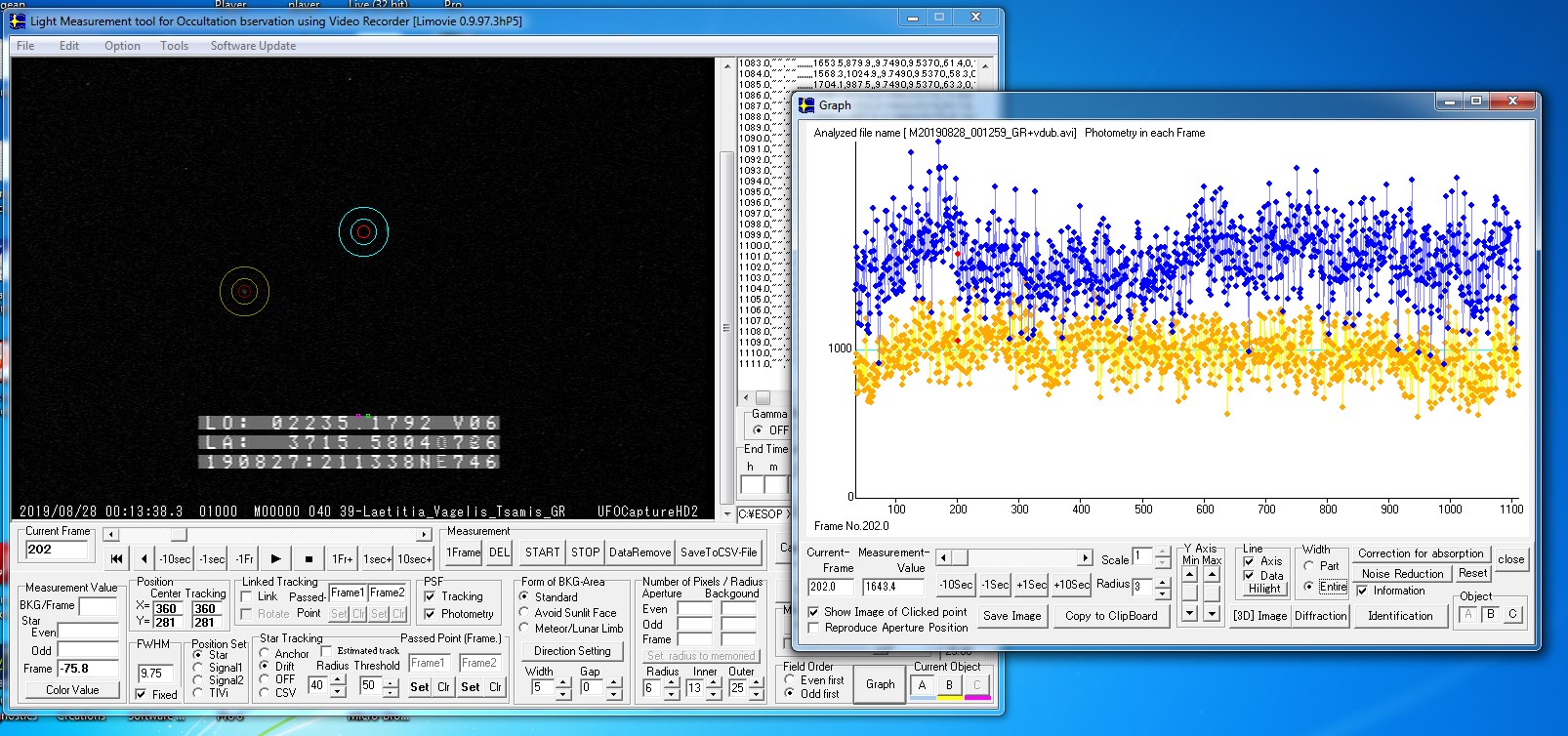

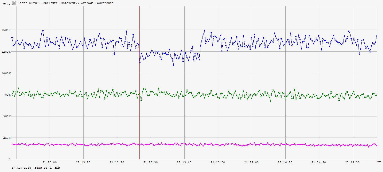

qforce Δημοσιεύτηκε Αύγουστος 29, 2019 Δημοσιεύτηκε Αύγουστος 29, 2019 Ευχαριστώ πολύ Βαγγέλη, μου κόλλησες μικρόβιο τώρα, χαχα! Γιώργος Καράντζαλος
tolis45 Δημοσιεύτηκε Αύγουστος 29, 2019 Συγγραφέας Δημοσιεύτηκε Αύγουστος 29, 2019 Όπως δείχνει ο Βαγγέλης, η πληροφορία που θέλεις να αποκομίσεις απ΄ την εγγραφήπεριέχεται σε 4 frames. Ο χρόνος μεταξύ των διαδοχικών frames δίνει και την ακρίβεια του αποτελέσματος.Όταν έχεις καλό signal-to-noise (S/N), είναι εύκολο να αναγνωρίσεις ποια frames είναι αυτά που περιέχουν την πληροφορία. Προσωπικά, θα συμβούλευα να προσπαθήσεις να μεγαλώσεις κάπως το S/Nστη μέτρηση πχ με το να παίξεις με το μέγεθος του aperture μέσα στο οποιο αθροίζεις τις τιμέςDN των pixels. Ακόμα μπορείς να δοκιμάσεις να μετρήσεις τα raw frames, δίχως calibration (αφαίρεση dark ή/και διαίρεση με flat, ακόμα και χωρίς διαίρεση με το ref star) διότι αυτές οι διαδικασίες αφενός σου κοστίζουν σε S/N και αφετέρου σε περιπτώσεις που οι ατμοσφαιρικές συνθήκες είναι σταθερές και δεν είναι απαραίτητο να ξέρεις με ακρίβεια τη λαμπρότητα του στόχου αλλά μόνο πότε είσαι μέσα και πότε εξω από την απόκρυψη, δεν είναι απολύτως απαραίτητες και ενδέχεται να μπορείς να τις παρακάμψεις, πάντα με προσοχή όμως.
MANOS Δημοσιεύτηκε Αύγουστος 29, 2019 Δημοσιεύτηκε Αύγουστος 29, 2019 Βαγγέλη, μπορείς να παρουσιάσεις τα δεδομένα μου φυσικά ... αναφορα θα στείλω μετα την ανάλυση του Τόλη (Ελπίζω να μην αργήσει χαχα)! ..εκτός αν επείγει οπότε την συμπληρώνω ...μου λες. ξαναέτρεξα τα δεδομένα με λίγες βελτιώσεις αλλα΄εχω το ίδιο αποτέλεσμα που σας στέλνω. Αν θες πες μου ποια είναι η χρονική πρόβλεψη για Γλυφάδα (μπορεί να είναι θέμα σωστού timing sync) Τώρα όσο για την διάρκεια δεν ξέρω που μπορεί να σφάλω.Μήπως έχουμε καμία απρόβλεπτη προεξοχή στο αστεροειδή? Λέω τώρα.... καλή επιτυχία και με την ομιλία σου! Χαιρετίσματα στον F. Colas που μιλάει μετα απο σένα ...με είχε φιλοξενήσει πέρυσι στο Pic du Midi! Μάνος Καρδάσηςhttp://kardasis.weebly.com/
tolis45 Δημοσιεύτηκε Αύγουστος 29, 2019 Συγγραφέας Δημοσιεύτηκε Αύγουστος 29, 2019 Για το θέμα της διάρκειας του γεγονότος όπως καταγράφτηκε από την τοποθεσία του Μάνου δεν νομίζω ότι υπάρχει πρόβλημα. Το προβλεπόμενο max durationβασίζεται σε καταλόγους που συντάσονται απο εκτιμήσεις της μέσης διαμέτρου,συνήθως με συνδυασμό παρατηρήσεων στο οπτικό και στο υπέρυθρο, τις τελευταίες απόδορυφόρους όπως ο IRAS, Spitzer, AKARI, WISE κτλ. Αυτές δεν λαμβάνουν υπόψη το σχήμα του αστεροειδή, αυτό που στην ουσία μετριέται είναι η ρίζα του εμβαδού τουδίσκου που ο αστεροειδής δείχνει στον παρατηρητή. Η μεγάλη διάρκεια που κατέγραψε ο Μάνος μάλλον οφείλεται στο γεγονός ότι ο αστεροειδήςδεν είναι (σχεδόν) σφαιρικός. Θα ξέρουμε περισσότερα όταν παραταθούν στο επίπεδο του ουρανούοι χορδές που αντιστοιχούν στον κάθε παρατηρητή μετά δηλ το fit που θα γίνει στο σχήμα.
qforce Δημοσιεύτηκε Αύγουστος 29, 2019 Δημοσιεύτηκε Αύγουστος 29, 2019 Tolis45 ευχαριστώ για τις επισημάνσεις. Το έτρεξα με διάφορες παραλλαγές και καταλήγω στην ίδια περίπου εικόνα. Ο Μάνος έχει σαφώς καλύτερη ανάλυση από εμένα με περίπου 50 σημεία στην απόκρυψη ενώ εγώ μόνο 8 και ενώ η αρχή μου είναι σχετικά ξεκάθαρη το τέλος έχει κάτσει λίγο άσχημα. Αν θα ξανατραβούσα τώρα που είδα την διαδικασία, θα έβαζα να έχω λήψεις ανά 1" αντί για 2" που είχα και πιστεύω θα είχα προσδιορίσει την απόκρυψη πολύ καλύτερα.Next time. Γιώργος Καράντζαλος

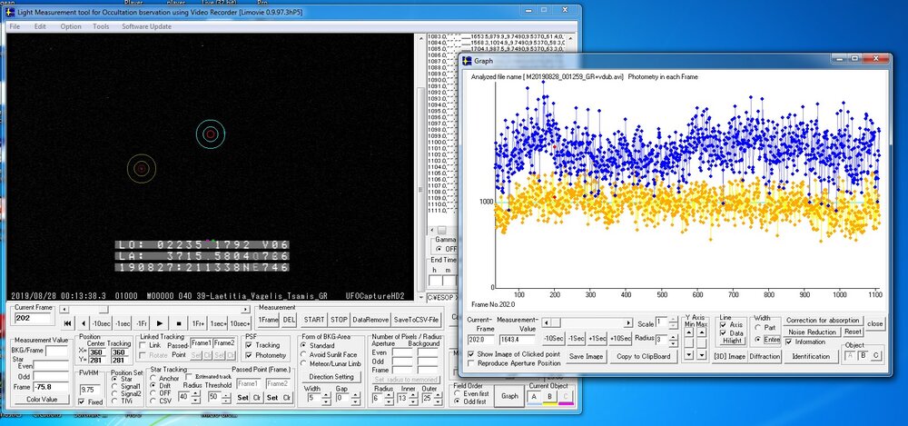

vtsamis Δημοσιεύτηκε Αύγουστος 29, 2019 Δημοσιεύτηκε Αύγουστος 29, 2019 OK Mάνο. Για την αναφορά δεν επείγει, take your time, Τόλη!Μου είναι δύσκολο τώρα να βρω ειδικά για Γλυφάδα, έχει κάποια διαδικασία και δεν ξερω αν προλαβαίνω, δουλεύω την παρουσίασή μου και ακόμα δεν έχω ετοιμάσει βαλίτσα Σχετικά με τις διάρκειες/χορδές/διαστάσεις αστεροειδών, υπάρχουν και δεδομένα από προηγούμενες αποκρύψεις. Στο λογισμικό Occult υπάρχουν αρχειοθετημένες ιστορικές καταγραφές για όλους όσοι έχουν παρατηρηθεί μέσω αποκρύψεων, συμπεριλαμβανομένης της Λετίτσιας, από 21 Μαρτίου 1998. Μόλις έκανα μια πρώτη ανάλυση της παρατήρησής μου. Έγινε με την 8bit Watec βιντεοκάμερα και GPS video time inserter. Νομίζω κάτι βγαίνει, δεστε την καμπύλη φωτός από το LiMovie.Οι χρόνοι που βγάζω είναι D= UT 21:13:38.6 ± 0,2 sec και R = UT 21:13:53.4 ± 0,2 sec https://ui.adsabs.harvard.edu/search/q=%20author%3A%22tsamis%2C%20v.%22&sort=date%20desc%2C%20bibcode%20desc"Αστέρας εισαθρείς, αστήρ εμός. Είθε γενοίμην ουρανός, ως πολλοίς όμμασιν εις σε βλέπω."Πλάτων
vtsamis Δημοσιεύτηκε Αύγουστος 29, 2019 Δημοσιεύτηκε Αύγουστος 29, 2019 Μάνο, τελικά στείλε μου μόλις μπορέσεις οπωσδήποτε τις γεωγρ. συντεταγμένες της παρατήρησης και ό,τι άλλο μπορείς από τη φόρμα: http://iota-es.de/guidelines/report-form.txt (όσα δε δουλεύει ο Τόλης) https://ui.adsabs.harvard.edu/search/q=%20author%3A%22tsamis%2C%20v.%22&sort=date%20desc%2C%20bibcode%20desc"Αστέρας εισαθρείς, αστήρ εμός. Είθε γενοίμην ουρανός, ως πολλοίς όμμασιν εις σε βλέπω."Πλάτων
