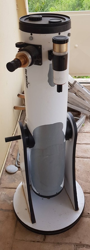

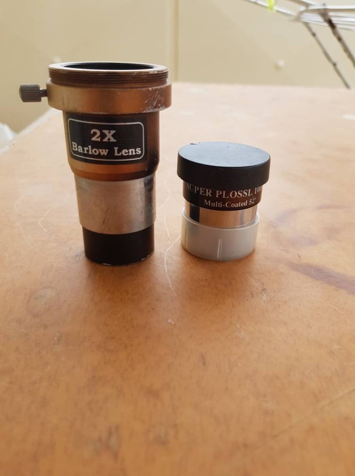

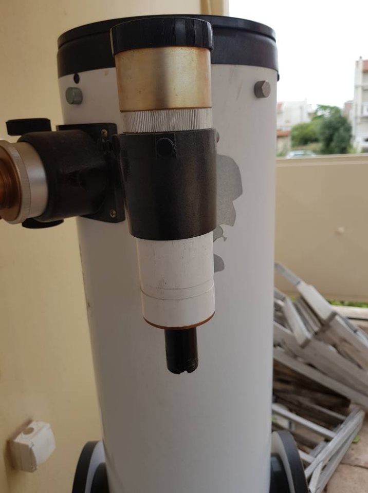

Komitis84 Δημοσιεύτηκε Οκτώβριος 22, 2019 Μοιραστείτε Δημοσιεύτηκε Οκτώβριος 22, 2019 Καλημέρα σε όλο το forum. Έχω αρχίσει να ασχολούμε (μαζί με ενα φίλο και τις συζήγους)με την ερασιτεχνική αστρονομία πιο σοβαρά τον τελευταίο 1 χρόνο διαβάζοντας (nightwatch) και συμμετέχοντας τόσο σε τοπικές παρατηρήσεις αλλά και κεντριικές.(13η πεεα). Mέχρι στιγμής εξορμούμε με ένα διοπτρικό τηλεσκόπιο 4''(που προφανώς δεν μας ικανοποιει πια.) και είμαστε στην αναζήτηση κάποιου άλλου μέχρι να κάνουμε ένα μεγαλύτερο βήμα και να περάσουμε στα schmidt- cassegrain. Οπότε έχουμε βρει 2 κατοπτρικά μεταχειρισμένα που νομίζω ότι στην παρούσα φάση θα μας βοηθήσουν να ασχοληθούμε περισσότερο. αυτα είναι τα 1) celestron dobsonian-''10'' αρκετά μεταχειρισμένο όμως και κάποιες εξωτερικές φθορές (χρώμα, σκουριά ) αλλά και τα δύο κάτοπτρα κομπλέ μαζί με barlow 2x lenz και προσοφθάλμιο 10mm Super Plossl στα 180ευρω. 2)Seben navigator 2 203-1000mm reflector ''8'' με 3 προσοφθάλμια 300ευρω.θα ήθελα κάποιες γνώμες για το ποια επιλογή είναι καλύτερη Σύνδεσμος για σχόλιο Κοινή χρήση σε άλλους ιστότοπους More sharing options...
eliasg2004 Δημοσιεύτηκε Οκτώβριος 22, 2019 Μοιραστείτε Δημοσιεύτηκε Οκτώβριος 22, 2019 Καλως ηλθατε και καλη αρχη! Θα σας ελεγα να αφησετε τελειως εξω τη δευτερη επιλογη: η eq2 για 8ιντσο σωληνα ειναι ανεπαρκεστατη ενω ο ιδιος ο σωληνας φερει σφαιροειδες πρωτευον και ειναι κακης ποιοτητας μηχανικα.Ενδιαφερουσα επιλογη αυτη του 10ιντσου που σε πρωτη επαφη φαινεται να ειναι ευκαιρια. Ωστοσο, για ποιο μοντελο μιλαμε; Υποθετω θα ειναι η σειρα starhopper που ηταν πολυ καλη στην εποχη της, αλλα αν δεν απατωμαι μετραει ηδη 15 χρονια απι τοτε που βγηκε στη αγορα. Βεβαιωθειτε οτι τα οπτικα ειναι σε καλη κατασταση: δεν ειναι θαμπα και δεν εχουν "ξεφτια" στις ακρες. Η επαλουμινωση ειναι απλη υποθεση, αλλα επειδη δεν γινεται στην Ελλαδα ειναι επισης ακριβη υποθεση.Κατα τα αλλα η τιμη ειναι πολυ καλη.Καλη συνεχεια! Σύνδεσμος για σχόλιο Κοινή χρήση σε άλλους ιστότοπους More sharing options...
Komitis84 Δημοσιεύτηκε Οκτώβριος 22, 2019 Συγγραφέας Μοιραστείτε Δημοσιεύτηκε Οκτώβριος 22, 2019 ναι ειναι του 2004 μοντελο. θα κοιταξω αυτα που μου είπατε και θα ανεβάσαω και καποιες φωτογραφιες για γνωμη Σύνδεσμος για σχόλιο Κοινή χρήση σε άλλους ιστότοπους More sharing options...

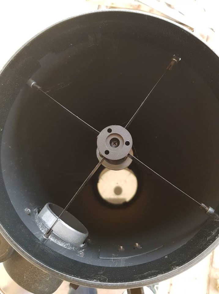

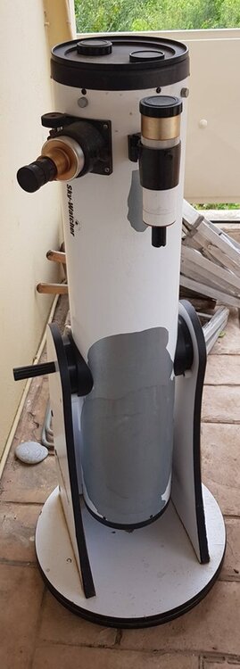

DIMITRIS K. Δημοσιεύτηκε Οκτώβριος 22, 2019 Μοιραστείτε Δημοσιεύτηκε Οκτώβριος 22, 2019 Έτσι όπως βλέπω τον πρωτεύοντα καθρέφτη, δεν μου φαίνεται σε πολύ καλή κατάσταση. Αλλά με μια καλύτερη εστίαση θα φαινόταν καλύτερα η κατάστασή του Σύνδεσμος για σχόλιο Κοινή χρήση σε άλλους ιστότοπους More sharing options...
vvars Δημοσιεύτηκε Οκτώβριος 22, 2019 Μοιραστείτε Δημοσιεύτηκε Οκτώβριος 22, 2019 Μου φαίνεται λίγο παλιό αν θέλεις την ταπεινή μου γνώμη, θα το έπαιρνα μόνο αν το οικονομικό ήταν αξεπέραστο πρόβλημα.Γιατί δεν βλέπετε ένα 8-ιντσο skywatcher? Skywatcher Dob 6" f/8Nikon D7200 Σύνδεσμος για σχόλιο Κοινή χρήση σε άλλους ιστότοπους More sharing options...

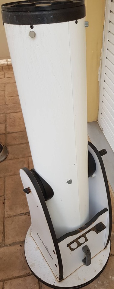

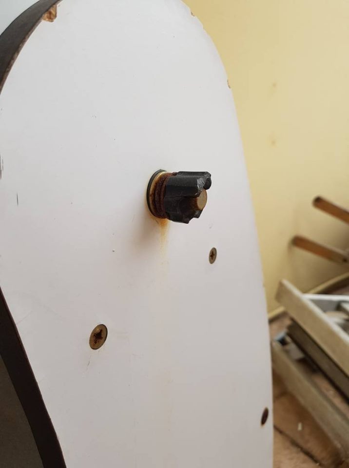

eliasg2004 Δημοσιεύτηκε Οκτώβριος 22, 2019 Μοιραστείτε Δημοσιεύτηκε Οκτώβριος 22, 2019 Φαίνεται απίστευτα ταλαιπωρημένο.. Πρέπει να ήταν πολλά χρόνια παρατημένο και πιθανόν σε εξωτερικό χώρο. Δεν υπάρχει μεταλλικό μέρος που να μην έχει σκουριάσει! Από τις φωτογραφίες και όπως φαίνεται, δύσκολο οι καθρέφτες του να είναι σε καλή κατάσταση. Από την άλλη, αν ήταν πάντα κλεισμένο με τα καπάκια του χωρίς να χρησιμοποιείται όλα αυτά τα χρόνια, υπάρχει ελπίδα και ίσως οι καθρέφτες του να έχουν ζωή για αρκετό καιρό ακόμα όπως είναι. Όχι, δεν είναι τηλεσκόπιο για μια ζωή, αλλά ίσως αξίζει τον κόπο σε αυτή την τιμή (ή αν υπάρχει δυνατότητα για κάποια επιπλέον έκπτωση). Όλα αυτά με δεδομένο ότι είστε δύο άτομα και ότι το κόστος θα επιμεριστεί στα δύο: στη χειρότερη περίπτωση 90 ευρώ το άτομο για μια καλή αρχή στην παρατηρησιακή αστρονομία με ικανό διαμέτρημα. Αν μπορεί να χρησιμοποιηθεί εντατικά για ένα-δυο χρόνια ή και παραπάνω πριν επιλέξτε κάτι μεγαλύτερο ή/και διαφορετικό, νομίζω ότι θα τα έχει βγάλει τα χρήματά του. Σύνδεσμος για σχόλιο Κοινή χρήση σε άλλους ιστότοπους More sharing options...
eliasg2004 Δημοσιεύτηκε Οκτώβριος 22, 2019 Μοιραστείτε Δημοσιεύτηκε Οκτώβριος 22, 2019 Έτσι όπως το βλέπω τώρα, περισσότερο μου φαίνεται για 8ιντσο παρά για 10ιντσο. Είστε σίγουροι για τη διάμετρο; το 10ιντσο είναι f/4.7 και το 8ιντσο f/6. Το συγκεκριμένο - skywatcher και όχι celestron τελικά - μου φαίνεται αρκετά μακρύ για f/4.7.. Θα πρότεινα να σιγουρευτείτε ότι πρόκειται για 10ιντσο μια και αν είναι 8ιντσο δεν αξίζει τον κόπο σε αυτή την τιμή ακόμα και αν οι καθρέφτες του είναι καλοί. Σύνδεσμος για σχόλιο Κοινή χρήση σε άλλους ιστότοπους More sharing options...

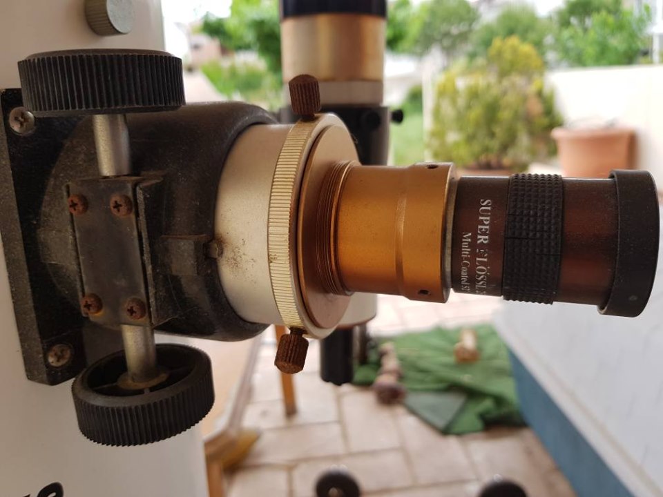

fotodektis Δημοσιεύτηκε Οκτώβριος 22, 2019 Μοιραστείτε Δημοσιεύτηκε Οκτώβριος 22, 2019 Καλημέρα και καλή αρχή στην ερασιτεχνική αστρονομία!Θα συμφωνήσω με τον φίλο Ηλία για το ότι πρέπει να μετρηθεί η διάμετρος,πιθανόν να είναι 8",βλέποντας την σχέση διαμέτρου-μήκους....Έχω το SW 10" και σίγουρα είναι παράξενο αυτό που βλέπω για SW 10",f/4.7 (εστιακό μήκος F=1200mm)!Ο εστιαστής του δεν είναι crayford αλλά τύπου κρεμαγιέρας (τροχός με γρανάζι κινείται πάνω σε οδοντωτό "σιδηρόδρομο").Τέτοιον εστιαστή είχαν SW 8" πριν 15 χρόνια...Ο εστιαστής πρέπει να ελεχθεί για τυχόν τζόγους και αναπηδήσεις,που γίνονται από την φθορά των γραναζιών!Αν ο νέος ιδιοκτήτης είναι "μάστορας" μπορεί εύκολα να διορθώσει με λεπτή λίμα τις φθορές(αν δεν είναι έντονες),και με αντισκωριακό να εξαφανίσει τις σκουριές!Ο εστιαστής αυτός δεν αντικαθίσταται από σύγχρονο crayford,γιατί υπάρχει ασυμβατότητα μηκών,και μόνον ίδιου τύπου είναι κατάλληλος να μπεί σαν καινούργιος!Δεν συμφέρει άλλωστε να μπεί crayford ακόμα και με πατέντα,σε τόσο παλιό τηλεσκόπιο...Αν τα κάτοπτρα είναι σε καλή κατάσταση,τότε αξίζει η αγορά του περίπου στα 150€ με δεδομένο ότι μάλλον είναι 8"!Οπότε πρέπει να γίνει μέτρηση της διαμέτρου των κατόπτρων και σχολαστικός έλεγχός τους!Τα κάτοπτρα είναι το πιο ουσιαστικό!Τα υπόλοιπα,εστιαστής και βάση αν έχουν πρόβλημα,όχι μεγάλο,διορθώνονται.Φιλικά-Κώστας "Δεν γνωρίζεις τίποτα,μέχρι να εξασκηθείς σε αυτό" Richard P.Feynman"Πάσα επιστήμη χωριζομένη αρετής,πανουργία,ού σοφία φαίνεται" Πλάτων Αλήθεια <=> Αγάπη[Ταπεινότητα[Δικαιοσύνη]] Σύνδεσμος για σχόλιο Κοινή χρήση σε άλλους ιστότοπους More sharing options...

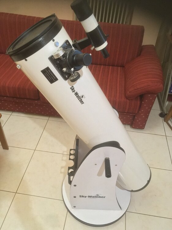

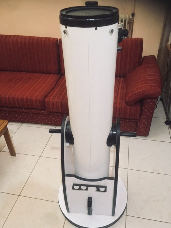

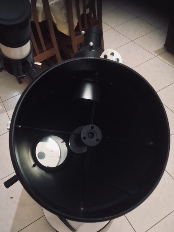

Greekdestiny Δημοσιεύτηκε Οκτώβριος 22, 2019 Μοιραστείτε Δημοσιεύτηκε Οκτώβριος 22, 2019 Καλησπέρα και από εμένα. Θα συμφωνήσω με τα όσα αναφέρθηκαν πριν και σχολιάζω για να παραθέσω κάποιες φωτό για σύγκριση των τηλεσκοπίων. Το παλιό μου 8 ιντσών που το πούλησα πριν λιγες βδομάδες. Tο προφίλ του προσωπικού μου αστεροσκοπείου στο Instagram:https://www.instagram.com/specca_observatory Η Σελίδα μου στο Facebook.https://www.facebook.com/dailyastronomy1/ Specca Observatory,IoanninaΛέκκας Γεώργιος. Σύνδεσμος για σχόλιο Κοινή χρήση σε άλλους ιστότοπους More sharing options...
