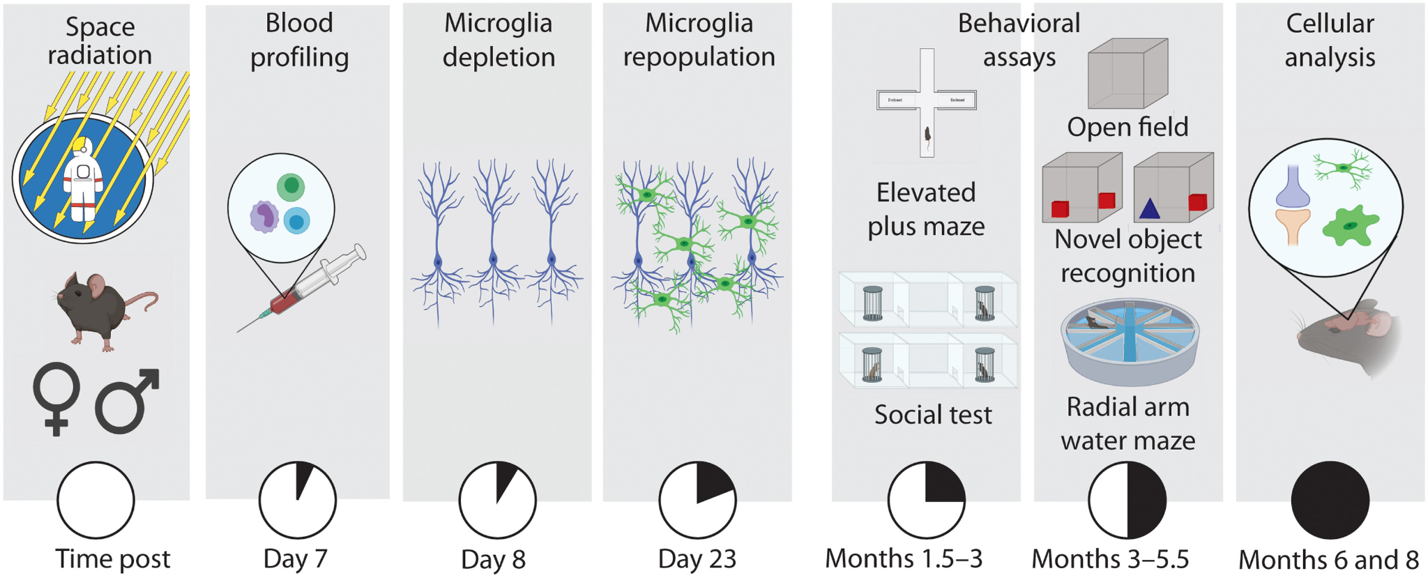

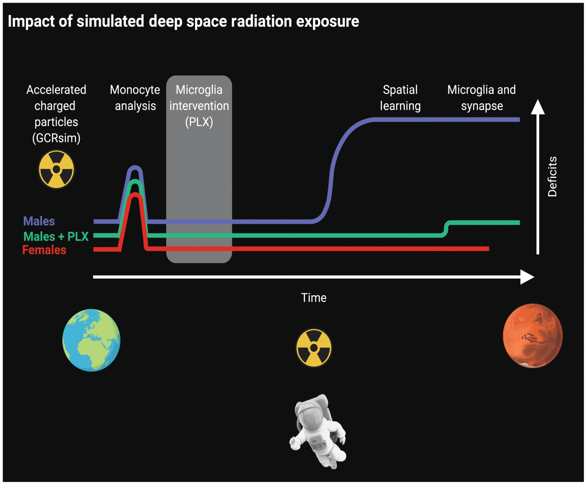

Δροσος Γεωργιος Δημοσιεύτηκε Οκτώβριος 25, 2021 Συγγραφέας Δημοσιεύτηκε Οκτώβριος 25, 2021 (επεξεργάστηκε) Brain Vs. Κοσμικές Ακτίνες: Νέα Αντίμετρα Οι επιστήμονες δημοσιεύουν τα τελευταία ευρήματα σχετικά με την ακτινοπροστασία στο διάστημα Μια πρόσφατη μελέτη που διεξήχθη από την ερευνητική ομάδα του Πανεπιστημίου της Καλιφόρνια οδήγησε σε μερικές νέες συναρπαστικές ανακαλύψεις σχετικά με την επίδραση της διαστημικής ακτινοβολίας στα ζωντανά όντα. Σύμφωνα με τους επιστήμονες, «κατά τη διάρκεια αποστολών στο βαθύ διάστημα, οι αστροναύτες θα έχουν 10 φορές μεγαλύτερη έκθεση στο GCR (γαλαξιακή κοσμική ακτινοβολία) από ό,τι όταν βρίσκονται στον Διεθνή Διαστημικό Σταθμό, όπου οι αστροναύτες προστατεύονται από τη γήινη μαγνητόσφαιρα. [Ως εκ τούτου], είναι επιτακτική ανάγκη να κατανοήσουμε πώς το GCR θα επηρεάσει τις γνωστικές και λειτουργικές δυνατότητες των αστροναυτών, επηρεάζοντας έτσι την επιτυχία της αποστολής. "Στην κοινή τους προσπάθεια να διευκολύνουν την περαιτέρω εξερεύνηση του διαστήματος από ανθρώπους την επόμενη δεκαετία, η Δρ. Susanna Rosi και οι συνεργάτες της την αποκαλυπτική έρευνά τους σε ποντίκια. Η ομάδα εξέτασε τη γνωστική και λειτουργική απόδοση των τρωκτικών σε μια σειρά πειραμάτων που περιελάμβαναν προσομοίωση GCR. Δεδομένου ότι η χωρική μάθηση σε αυτό το είδος λειτουργεί όπως η ανθρώπινη δηλωτική μνήμη, η οποία μας επιτρέπει να θυμόμαστε καθημερινά γεγονότα και γεγονότα, οι επιπτώσεις αυτής της νέας μελέτης για μελλοντικές αποστολές στο βαθύ διάστημα δεν μπορούν να υπερεκτιμηθούν. Παρατηρώντας τη δραστηριότητα της μικρογλοίας, ή των έμφυτων κυττάρων του εγκεφάλου του ανοσοποιητικού, σε ποντίκια μετά την έκθεσή τους σε ακτινοβολία, οι επιστήμονες ανακάλυψαν: «Η αλλαγή των φαινοτύπων της μικρογλοίας θα μπορούσε να είναι ένα ισχυρό εργαλείο για τον μετριασμό των γνωστικών και κυτταρικών αλλαγών που προκαλούνται από το GCR κατά τη διάρκεια της πτήσης στο διάστημα.» Κατάφεραν. να επαληθεύσει ότι η εφαρμογή προσωρινής εξάντλησης αυτών των κυττάρων λίγο μετά τον αντίκτυπο μπορεί να μετριάσει τα ελλείμματα χωρικής μάθησης. Οι ερευνητές του UC εξέτασαν γνωστικά και συμπεριφορικά ελλείμματα σε ποντίκια υπό GCR Οι ερευνητές εντόπισαν επίσης πρώιμους βιοδείκτες περιφερικού αίματος που μπορούν να βοηθήσουν στην πρόβλεψη ποια αρσενικά τρωκτικά είναι επιρρεπή να υποφέρουν από γνωστική εξασθένηση. Σύμφωνα με τον Δρ Rosi, το φύλο των ατόμων είναι ένας σημαντικός παράγοντας: «Έχουμε δείξει στο παρελθόν σε μια μελέτη που δημοσιεύθηκε το 2018 ότι χρησιμοποιώντας ένα διαφορετικό αλλά παρόμοιο δοσολογικό σχήμα, τα θηλυκά ποντίκια προστατεύτηκαν από τις επιπτώσεις της διαστημικής ακτινοβολίας. Πιστεύουμε ότι αυτές οι διαφορές φύλου οφείλονται στον τρόπο με τον οποίο τα έμφυτα μικρογλοία του ανοσοποιητικού συστήματος ανταποκρίνονται (σε αρσενικά ποντίκια) ή δεν ανταποκρίνονται (σε θηλυκά ποντίκια) στην ακτινοβολία ». Η ομάδα εμπειρογνωμόνων δεν βρήκε στοιχεία για άλλες γνωστικές (αναγνώριση, κοινωνική μνήμη) ή συμπεριφορικές (κοινωνικότητα, άγχος) ανωμαλίες, ούτε εστίασε σε σημαντικά ζητήματα έκθεσης σε διαστημική ακτινοβολία όπως ο καρκίνος. Τονίζουν το γεγονός ότι αν και οι κοσμικές ακτίνες είναι η κρίσιμη πρόκληση για τα ανθρώπινα ταξίδια στο διάστημα, άλλοι στρεσογόνοι παράγοντες που περιμένουν να εξεταστούν σε συνδυασμό με προσομοίωση GCR είναι η μικροβαρύτητα, το εχθρικό περιβάλλον, η απόσταση από τον πλανήτη μας και τα αλλοιωμένα πρότυπα ύπνου. Έτσι, η επόμενη εστιακή περιοχή για τους ερευνητές είναι η μελέτη συμπεριφορικών και γνωστικών ελλειμμάτων που προκαλούνται από συνδυασμό των παραπάνω. Η ανθρώπινη ασφάλεια πέρα από τη γήινη τροχιά είναι επιτακτική όχι μόνο για τους επαγγελματίες αστροναύτες, αλλά για κάθε άτομο που επιθυμεί να ζήσει, να εργαστεί και να έχει οικογένεια στο διάστημα. Το πρώτο μωρό που γεννήθηκε έξω από τον πλανήτη, που είναι μια άλλη προσπάθεια στόχος του Διαστημικού Έθνους, είναι να έρθει στον κόσμο προσεκτικά προστατευμένο από τις γαλαξιακές ακτίνες. https://asgardia.space/en/news/Brain-Vs-Cosmic-Rays-New-Countermeasures Το επεξεργάστηκε Μάρτιος 20, 2024 ο Δροσος Γεωργιος Ο πλανήτης μας ειναι το λίκνο της ανθρωπότητας.Αλλα κανείς δεν περνάει ολη του τη ζωή στο λίκνο. Κονσταντίν Εντουάρντοβιτς Τσιολκόφσκι.

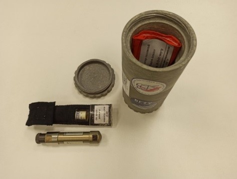

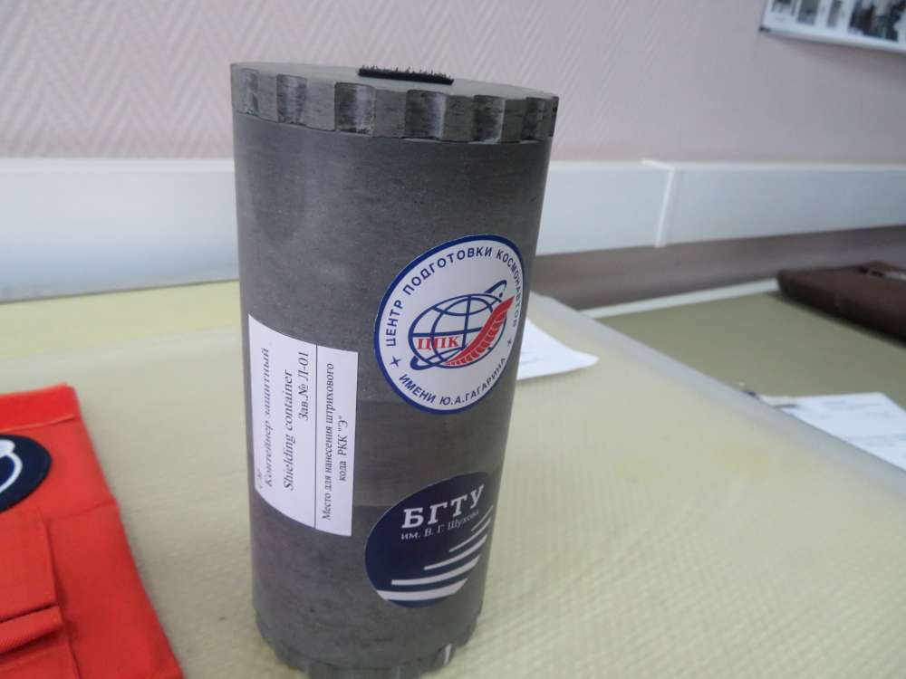

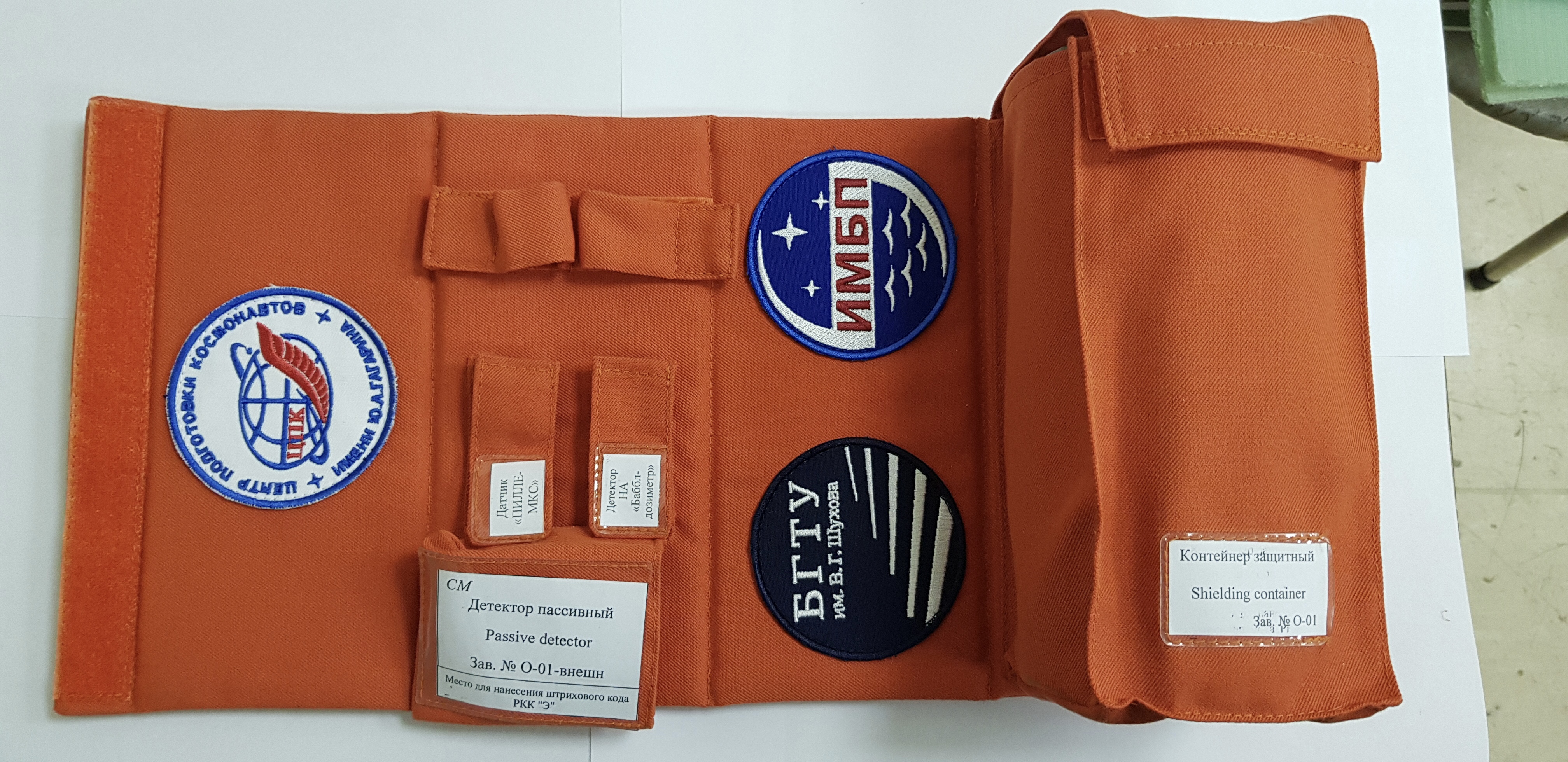

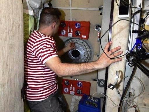

Δροσος Γεωργιος Δημοσιεύτηκε Δεκέμβριος 27, 2022 Συγγραφέας Δημοσιεύτηκε Δεκέμβριος 27, 2022 (επεξεργάστηκε) Ένα μοναδικό σύνθετο υλικό για προστασία από την ακτινοβολία δοκιμάζεται στον ISS Το Ρωσικό Τμήμα του Διεθνούς Διαστημικού Σταθμού πραγματοποιεί το επιστημονικό πείραμα «Protective Composite» για να δοκιμάσει ένα πολυμερές σύνθετο υλικό ως πιθανή προστασία για τους αστροναύτες από την ακτινοβολία. Κατά τη δημιουργία του κύτους των επανδρωμένων διαστημικών σκαφών και των τροχιακών σταθμών, χρησιμοποιείται αλουμίνιο, το οποίο δεν προστατεύει από την ακτινοβολία νετρονίων που προκύπτει από την αλληλεπίδραση σωματιδίων υψηλής ενέργειας με μεταλλικά υλικά του διαστημικού σκάφους, αλλά το παράγει. Από αυτή την άποψη, για την επιτυχή υλοποίηση μακροπρόθεσμων διαστημικών πτήσεων, απαιτείται εξαιρετικά αποτελεσματική ακτινοπροστασία τόσο για τους αστροναύτες όσο και για τον ηλεκτρονικό εξοπλισμό επί του σκάφους. Το Κρατικό Τεχνολογικό Πανεπιστήμιο του Belgorod με το όνομα V.G. Ο Σούχοφ μαζί με τους Yu.A. Το Gagarin (μέρος της Roscosmos State Corporation), αναπτύχθηκε ένα μοναδικό σύνθετο πολυμερές. Τον Φεβρουάριο του 2022, το διαστημόπλοιο φορτίου Progress MS-19 παρέδωσε δύο δείγματα επιστημονικού εξοπλισμού στον ISS, τα οποία τοποθετήθηκαν κοντά στο φινιστρίνι στην αριστερή καμπίνα κοσμοναυτών στη ρωσική μονάδα εξυπηρέτησης Zvezda. Ο επιστημονικός εξοπλισμός περιλαμβάνει ένα κυλινδρικό δοχείο από σύνθετο πολυμερές, στο εσωτερικό και στο εξωτερικό του οποίου υπάρχουν ανιχνευτές για την καταγραφή της δόσης από τις ζώνες ακτινοβολίας της Γης και τη γαλαξιακή κοσμική ακτινοβολία. Τον Σεπτέμβριο, το πρώτο κοντέινερ επέστρεψε στη Γη με το επανδρωμένο διαστημόπλοιο Soyuz MS-21 μετά από έξι μήνες έκθεσης, ενώ το δεύτερο παρέμεινε στην καμπίνα του σταθμού για έναν ακόμη χρόνο. Σύμφωνα με τα αποτελέσματα των μελετών εδάφους, οι επιστήμονες θα καταλήξουν στο συμπέρασμα ότι η χρήση ενός σύνθετου πολυμερούς είναι πολλά υποσχόμενη. Επιπλέον, σχεδιάζεται να δοκιμαστεί στο μέλλον στην εξωτερική επιφάνεια του ISS. Τον Δεκέμβριο, στο Δεύτερο Συνέδριο Νέων Επιστημόνων στο Σότσι, ο κοσμοναύτης της Roscosmos Denis Matveev μίλησε για τα πρώτα αποτελέσματα δοκιμής ενός σύνθετου πολυμερούς στον ISS. «Πήρα (στο σταθμό) την καμπίνα του Anton (Shkaplerov), όπου υπήρχε ένα ενδιαφέρον πείραμα με ένα σύνθετο πολυμερές φτιαγμένο με τέτοιο τρόπο ώστε να καθυστερεί η ακτινοβολία ... Τα δεδομένα μετά την ανάγνωση των αισθητήρων δείχνουν ότι (το σύνθετο ) λειτουργεί πραγματικά. Αυτοί οι ανιχνευτές που βρίσκονταν μέσα σε αυτό το σύνθετο πολυμερές σημείωσαν λιγότερη βαθμολογία στην ακτινοβολία», είπε. https://www.roscosmos.ru/38664/ Το επεξεργάστηκε Μάρτιος 20, 2024 ο Δροσος Γεωργιος 1 Ο πλανήτης μας ειναι το λίκνο της ανθρωπότητας.Αλλα κανείς δεν περνάει ολη του τη ζωή στο λίκνο. Κονσταντίν Εντουάρντοβιτς Τσιολκόφσκι.
