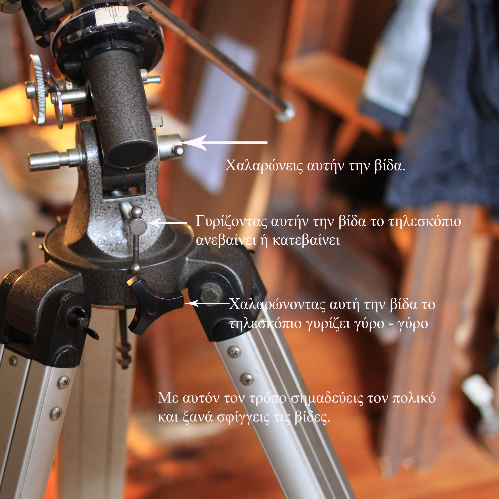

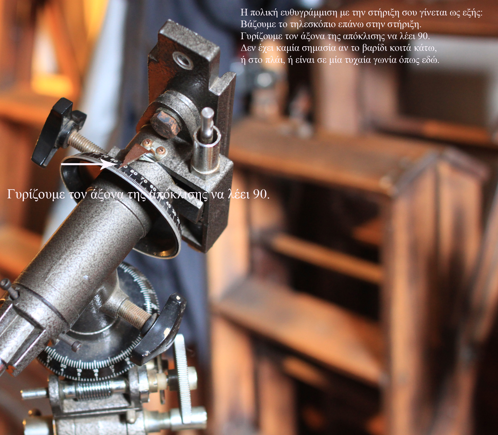

panr05 Δημοσιεύτηκε Μάρτιος 27, 2020 Δημοσιεύτηκε Μάρτιος 27, 2020 Γεια σας και από έμενα. Εγώ είμαι λίγο καιρό στο forum και έχω ήδη μάθει πάρα πολλά πράγματα. Εγώ θέλω να ρωτήσω αν μπορώ να τραβήξω φωτογραφίες τους πλανήτες(έχω κινητό και ανταπτορα για smartphone) χωρίς πολική ευθυγράμμιση η αν χρειάζεται μπορεί να μου πει κάποιος πως μπορώ να την κάνω???(έχω ισημερινή στήριξη και το SW 130/900). "Κάθε αστέρι μπορεί να είναι ο ήλιος κάποιου". Carl Sagan.
giannis60 Δημοσιεύτηκε Μάρτιος 27, 2020 Δημοσιεύτηκε Μάρτιος 27, 2020 Σύμφωνα με αυτό που περιγράφεις έχεις την ισημερινή EQ2. Την χειρότερη των ισημερινών που υπάρχει. Παρόλα αυτά είσαι τυχερότερος εκείνων που έχουν ως σετ απ το 130/780 επάνω σε στήριξη DOB. Πρώτον διότι μπορείς άνετα και απλά να παρακολουθείς τα ουράνια σώματα γυρίζοντας με το χέρι μία ντίζα μικρομετρικής κίνησης, και δεύτερον διότι η εικόνα στο μάτι, ανάμεσα σε ένα 130/780 (Heritege) και ένα 130/900 όπως το δικό σου ουδεμία σχέση έχει. Λόγο μεγαλύτερης εστιακής απόστασης η εικόνα στο δικό σου υπερέχει κάτι παραπάνω από αισθητά, ακόμα και για τον πιο αρχάριο στην παρατήρηση αν κοιτάξει την ίδια νύχτα μέσα από αυτά. Είναι και τα δύο στημένα το ένα δίπλα στο άλλο, βάζουμε την ίδια μεγέθυνση και βλέπουμε τον ίδιο στόχο.Η πολική ευθυγράμμιση με την στήριξη σου γίνεται ως εξής:Βάζουμε το τηλεσκόπιο επάνω στην στήριξη.Γυρίζουμε τον άξονα της απόκλισης να λέει 90.Δεν έχει καμία σημασία αν το βαρίδι κοιτά κάτω,ή στο πλάι, ή είναι σε μία τυχαία γωνία όπως εδώ.Τα επάνω σου τα γράφω στην πρώτη φωτογραφία.Κάνοντας στην συνέχεια αυτά που σου γράφω στην δεύτερη φωτογραφία τελείωσες με την πολική ευθυγράμμιση.Αυτή είναι αρκετή για να κάνει παρατήρηση και για να βγάλεις φωτογραφίες σαν αυτή που θέλεις. Εσύ να βγεις και να αποκριθείς παρών στο παρελθόν σου. Ρέα Γαλανάκη. Από το, Ελένη ή ο κανένας.
panr05 Δημοσιεύτηκε Μάρτιος 27, 2020 Δημοσιεύτηκε Μάρτιος 27, 2020 Ευχαριστώ. Τον πολικό αστέρα θα πρέπει να τον κεντράρω και στο προσοφθάλμιο του τηλεσκοπίου?. Επίσης αφού κάνω την ευθυγράμμιση και σφίξω τις βίδες όπως μου είπες μετά μπορώ να τις ξαναχαλαρόσω για να κουνήσω το τηλεσκόπιο η πρέπει να μείνουν κλειστές??? Επίσης η στήριξη θα πρέπει να κοιτάει χοντρικά τον πολικό αστέρα? "Κάθε αστέρι μπορεί να είναι ο ήλιος κάποιου". Carl Sagan.
giannis60 Δημοσιεύτηκε Μάρτιος 29, 2020 Δημοσιεύτηκε Μάρτιος 29, 2020 Με ρωτάς πολλά πράγματα και επί τις ουσίας τίποτα. Μοιάζει σαν να μην κατάλαβες τα όσα έγραψα. Ενδέχεται να φταίω κι εγώ. Επομένως όταν λέω σημαδεύεις τον πολικό εννοώ με το προσοφθάλμιο του τηλεσκοπίου. Προσοχή όμως! Για να κάνεις πολική ευθυγράμμιση, κουνάς αυτούς τους άξονες που σου δείχνω στις φωτογραφίες. Που για να κινηθούν πρέπει να χαλαρώσεις κάποιες βίδες, τις οποίες επίσης δείχνω στις φωτογραφίες. Δεν το έγραψα, διότι το θεωρώ αυτονόητο, ότι αφού σημαδέψεις τον πολικό με αυτόν τον τρόπο, φυσικά τις σφίγγεις για να μην κουνηθεί η στήριξη από αυτήν την θέση στο χώρο. => στην συνέχεια σημαδεύεις και παρατηρείς και φωτογραφίζεις γυρίζοντας τους άξονες ορθής αναφοράς κι απόκλισης, κι όχι αυτούς. Διότι θα χαλάσεις την πολική ευθυγράμμιση! Όταν σημαδέψεις τον πολικό με τον τρόπο που σου περιέγραψα, τότε θα συμβεί αυτό που γράφεις «η στήριξη θα κοιτά τον πολικό» και για όσο κάνεις παρατήρηση, σε αυτήν την θέση θα πρέπει να μείνει. Εσύ να βγεις και να αποκριθείς παρών στο παρελθόν σου. Ρέα Γαλανάκη. Από το, Ελένη ή ο κανένας.
