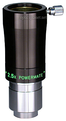

aiolos Δημοσιεύτηκε Μάρτιος 11, 2006 Δημοσιεύτηκε Μάρτιος 11, 2006 Υπάρχει όμως ένα πρόβλημα σημαντικό με τον powermate 2,5X. Αν τον χρησιμοποιήσει με τα συγκεκριμένα προσοφθάλμια θα έχει 2 φορές την ίδια μεγέθυνση : 10Χ2,5=25mm. Θεόδωρος Σπανός
Foehammer Δημοσιεύτηκε Μάρτιος 11, 2006 Δημοσιεύτηκε Μάρτιος 11, 2006 10Χ2,5=25mm. ??????? Δεν πολλαπλασιαζουμε την διαμετρο του προσοφθαλμιου αλλα την μεγεθυνση του..π.χ. αν το 10αρι του δινει 100χ με τον 2.5χ θα εχει 100χ2,5=250χ ! Ad Astra Per Asperawww.agapioselia.com
aiolos Δημοσιεύτηκε Μάρτιος 11, 2006 Δημοσιεύτηκε Μάρτιος 11, 2006 ??????? Δεν πολλαπλασιαζουμε την διαμετρο του προσοφθαλμιου αλλα την μεγεθυνση του..π.χ. αν το 10αρι του δινει 100χ με τον 2.5χ θα εχει 100χ2,5=250χ ! Το ξέρω Foehammer απλώς το έγραψα έτσι για να δείξω ότι με οποιοδήποτε τηλεσκόπιο αλλά με τα συγκεκριμένα προσοφθάλμια θα έχει 2 φορές την ίδια μεγέθυνση π.χ.:Με εστιακό μήκος τηλεσκοπίου 1000mm και με προσοφθάλμια 10mm και 25mm θα έχουμε:1000/10=100Χ με powermate 2,5 θα έχω 250Χ1000/25=40Χ με powermate 2,5 θα έχω 100Χ οπότε 2 φορές την ίδια μεγέθυνση των 100Χ. Αυτό ήθελα να πω. Θεόδωρος Σπανός
Foehammer Δημοσιεύτηκε Μάρτιος 11, 2006 Δημοσιεύτηκε Μάρτιος 11, 2006 ...Τωρα σε καταλαβα...και που ειναι το προβλημα? και εγω εχω 7 διαφορετικους προσοφθαλμιους και ενα barlow 2x που μου δινουν διαφορες αλλα και παρομοιες μεγεθυνσεις...ισα ισα ειναι και ευτηχυμα αυτο γιατι θα εχει την ιδια μεγεθυνση με πολυ μεγαλυτερο eye-relief! Ad Astra Per Asperawww.agapioselia.com
aiolos Δημοσιεύτηκε Μάρτιος 11, 2006 Δημοσιεύτηκε Μάρτιος 11, 2006 Δεν θα ήταν όμως καλύτερο να αγοράσει 2Χ ώστε να έχει μία μεγέθυνση παρά πάνω; Θεόδωρος Σπανός
