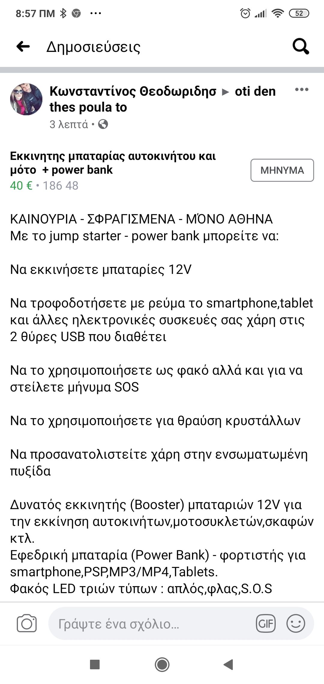

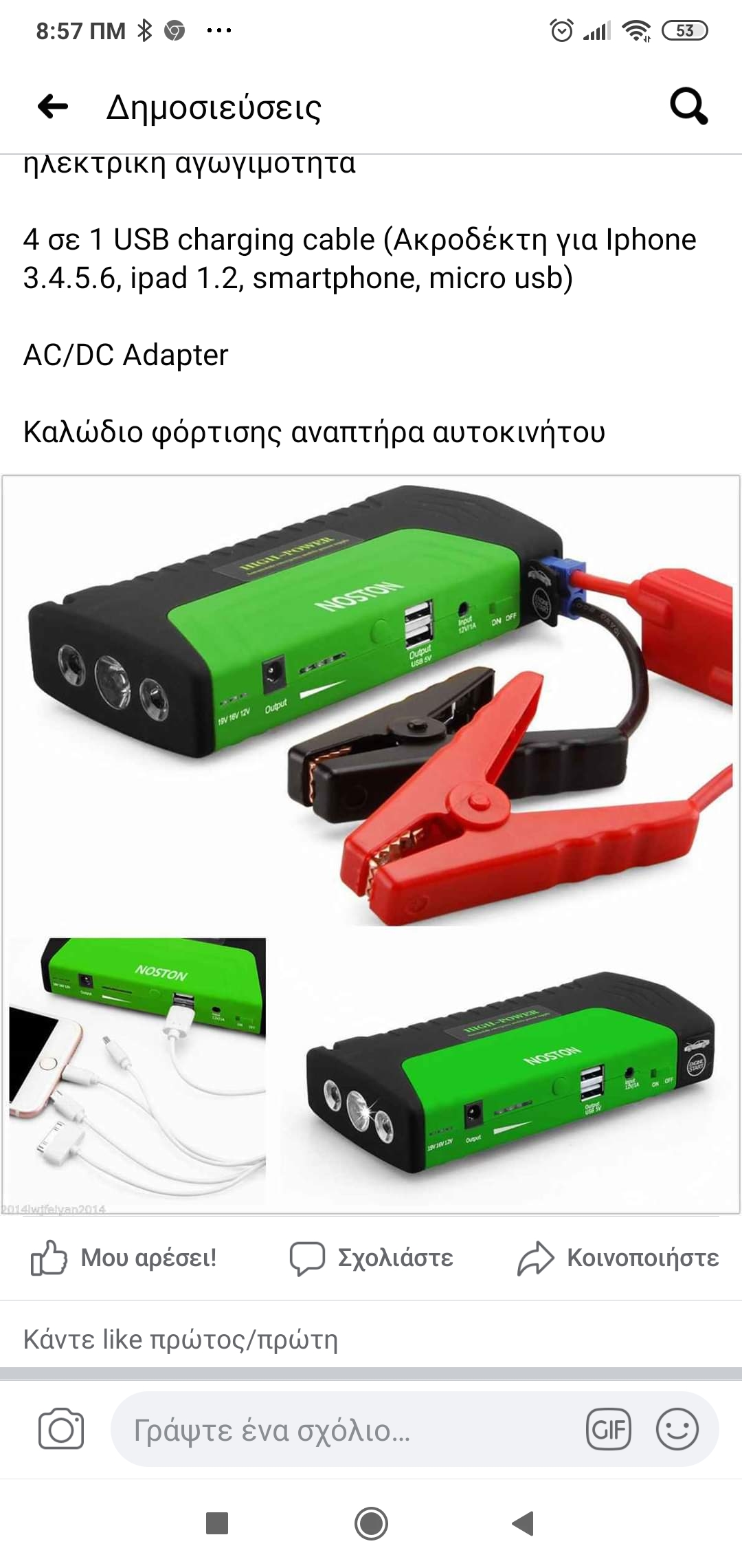

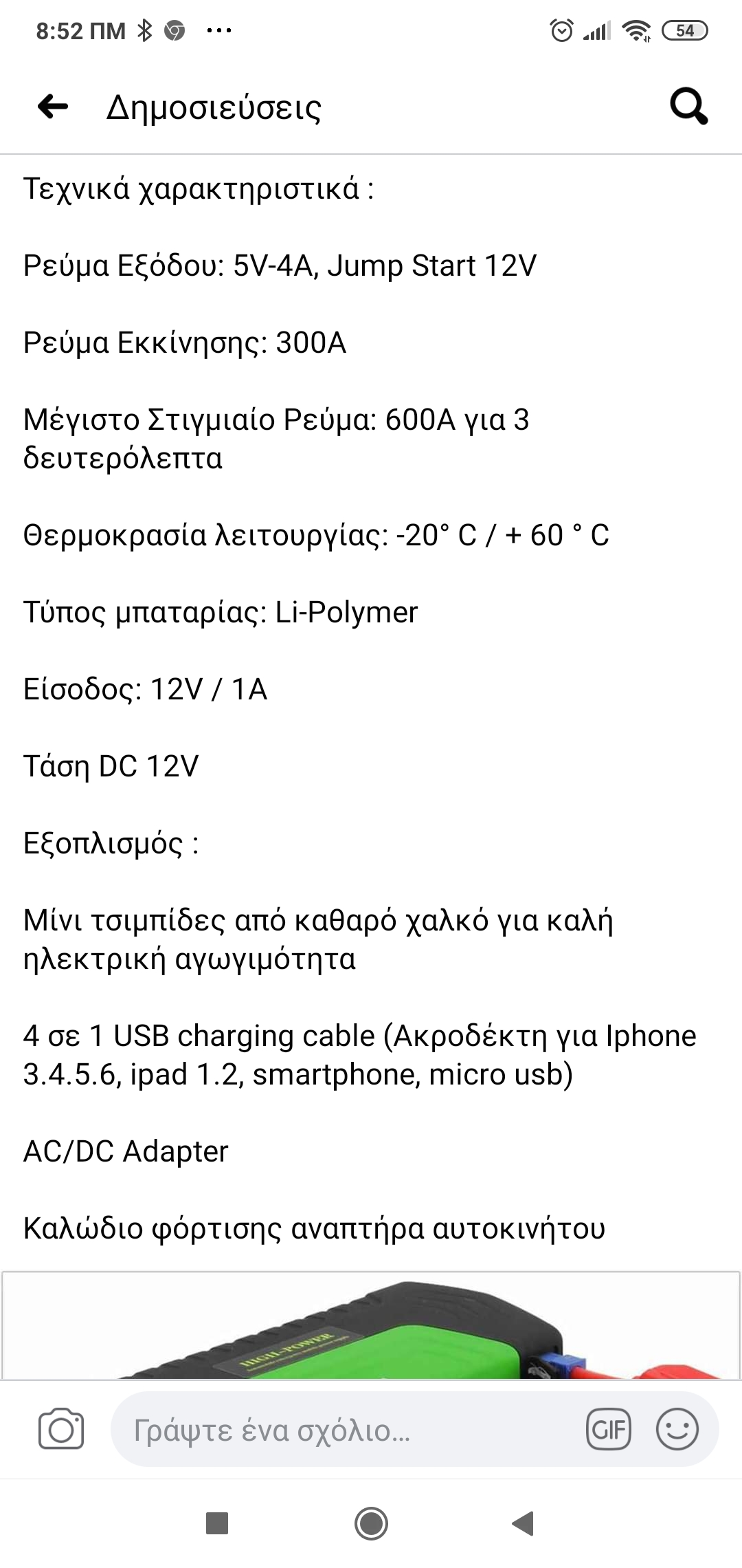

Καλημέρα σε όλους. απέκτησα μες το χειμώνα την eq5 go to synscan. Ψάχνω τον καλύτερο τρόπο να έχει ρεύμα σε εξωτερικό χώρο. Έχω ανταπτορα να συνδέεται με το αυτοκίνητό αλλά επειδή μπορεί να μην είναι εφικτή αυτό ψάχνω άλλον τρόπο. Ένας εκκίνησης μπαταρίας αυτοκινήτου με power bank θα μπορούσε να δώσει τη λύση? Έχω βρει έναν με τα χαρακτηριστικά που φαίνονται στη φωτό. Ανοικτός και σε άλλες προτάσεις

Καλημερα,
Κανει μια χαρα! Με το onstep που εχω πανω στην eq5 εχω μετρησει καταναλωση περιπου 860mAh@12V και λιγο κατω απο τα διπλα με ολο το τον εξοπλισμο αστροφωτογραφισης.

από άποψη σύνδεσης είναι εύκολο? Έχει υποδοχή η θα χρειαστεί κάποιο έξτρα εξάρτημα?#

Δλδ κάνει για βάση , κάμερες , λάπτοπ ? Δεν νομίζω ότι βγάζει τόσα Αμπέρ. Έχω υπολογίσει ότι μόνο η για ψύξη το καλοκαίρι αν δουλεύει στο 50 %,είναι 1,5 -2 . Βάλε λάπτοπ,βάλε βάση, τροχό , νομίζω δεν φτάνει

Δεν γνωριζω τα βυσματα του synscan. Τα καλωδια τα εφτιαξα εγω για το onstep. Παντως στο σετ ερχεται με διαφορα βυσματα και σιγουρα θα βρεις κατι να ταιριαζει
Αν παρεις απο την εξοδο του jump starter (12V) μπορεις να τραβηξεις ως 200 amper . Το μονο σίγουρο ειναι οτι οι μπαταριες θα στεγνωσουν σχεδον αμεσως.
Το δοκιμασα στο onstep μονο του και οδηγουσε μια χαρα για περιπου 3ωρες. Στο δικο μου setup δεν ειμαι πολυ ενεργοβορος. Εχω το onstep, ενα mini board αντι για laptop, οδηγητικη και η dslr εχει την δικη της μπαταρια. Το jump starter τα δουλευει ολα αλλα το εχω σαν backup.
Σαν κυρια πηγη εχω 2 sla 7Ah μεσα σε εργαλειοθήκη που χωραει και ολα τα παραπανω. Με αυτο μπορω να τα δουλευω ολα για 6 ωρες χαλαρα.
Αν εχεις ομως ενεργητικη ψυξη στην καμερα τοτε κλαυτα.. Μεγαλος μπελας τα peltier..θα προτεινα αλλες 2 sla μονο για την καμερα. Οταν πας να δουλεψεις peltier πρεπει να εχεις και μια μπριζα διπλα για το τροφοδοτικο. Τοσο απλα.
