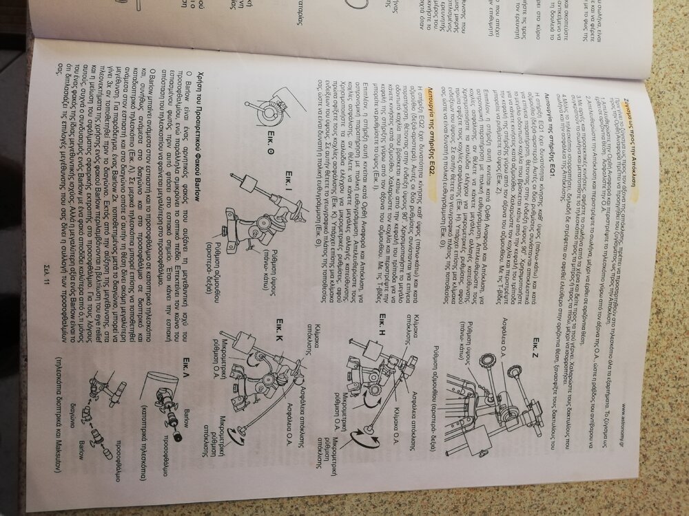

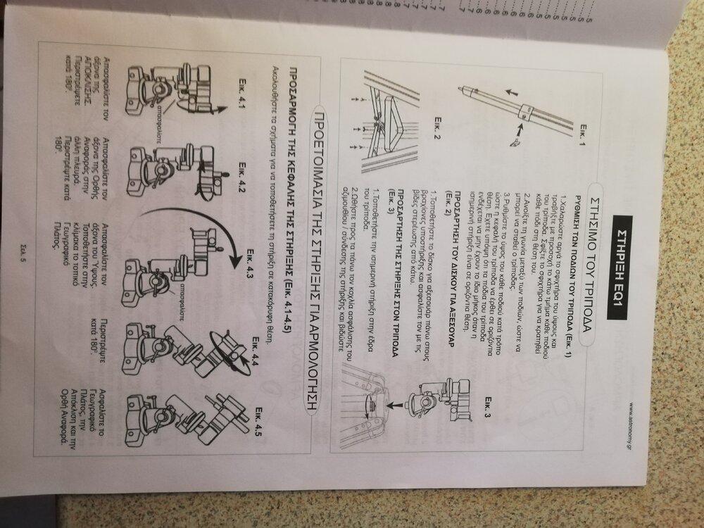

Γεια σου φιλε. Εχω και εγω το ιδιο τηλεσκοπιο. Θελεις να σου στειλω μονο τις οδηγιες για το στησιμο της στηριξης.

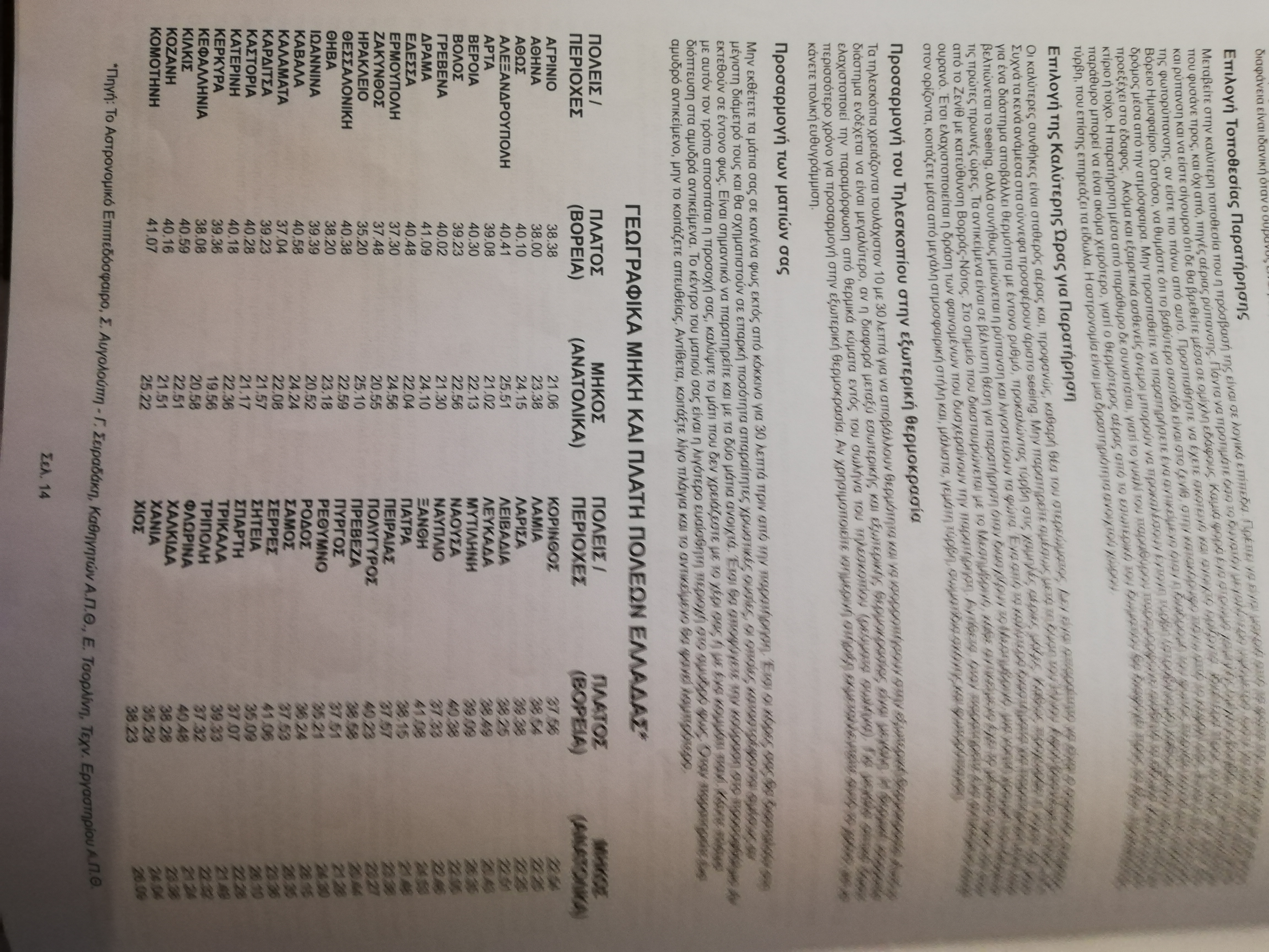

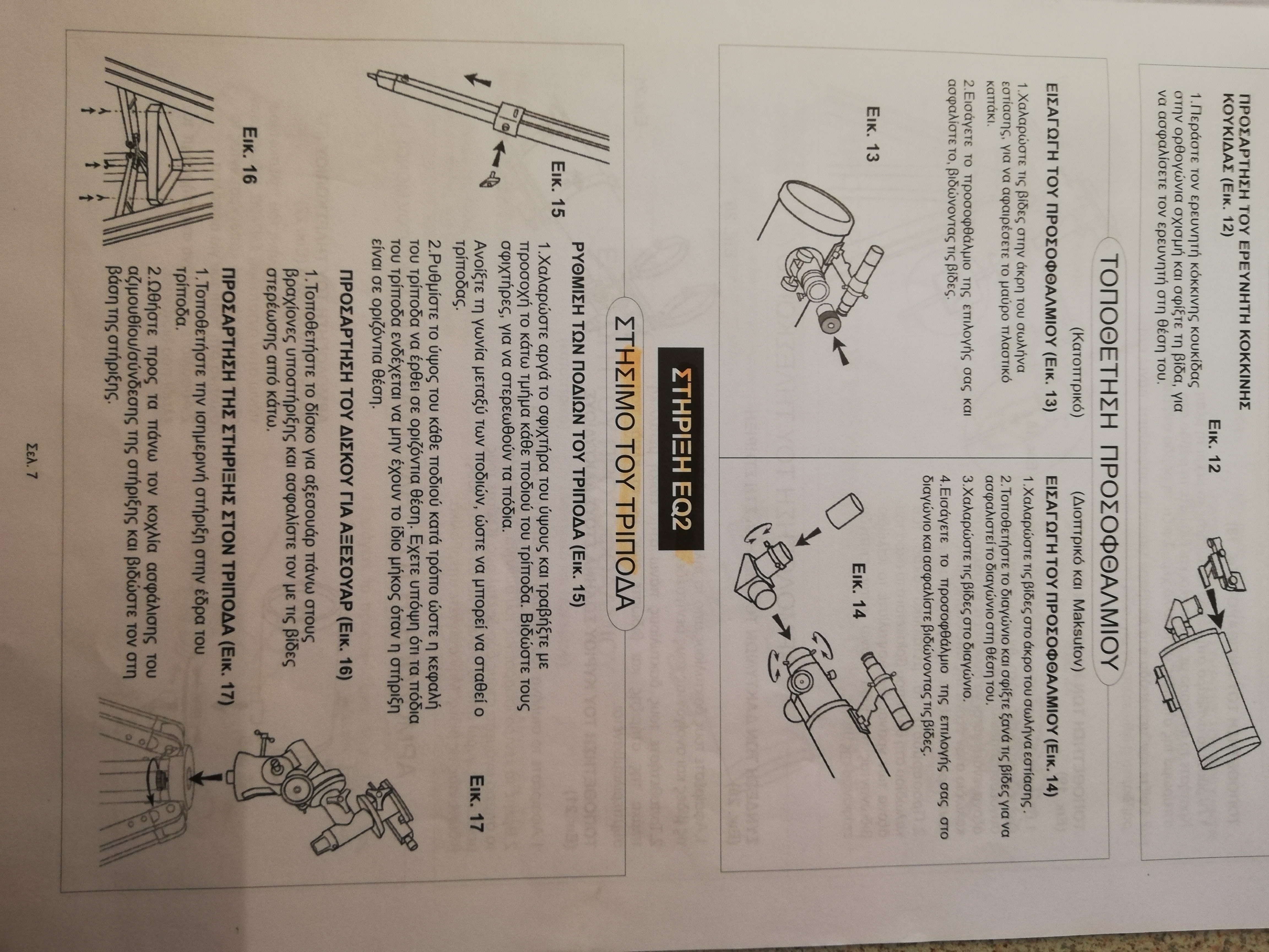

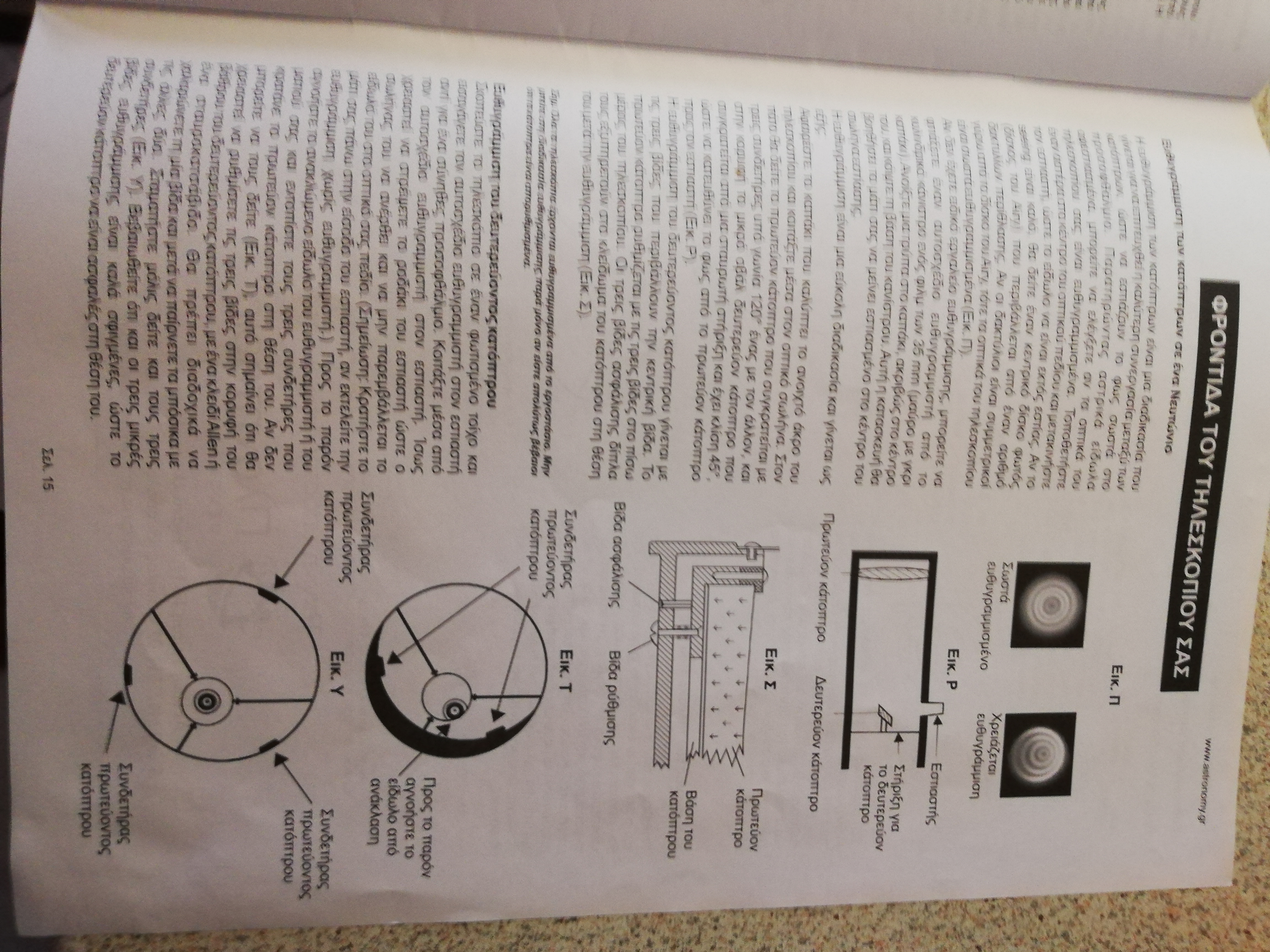

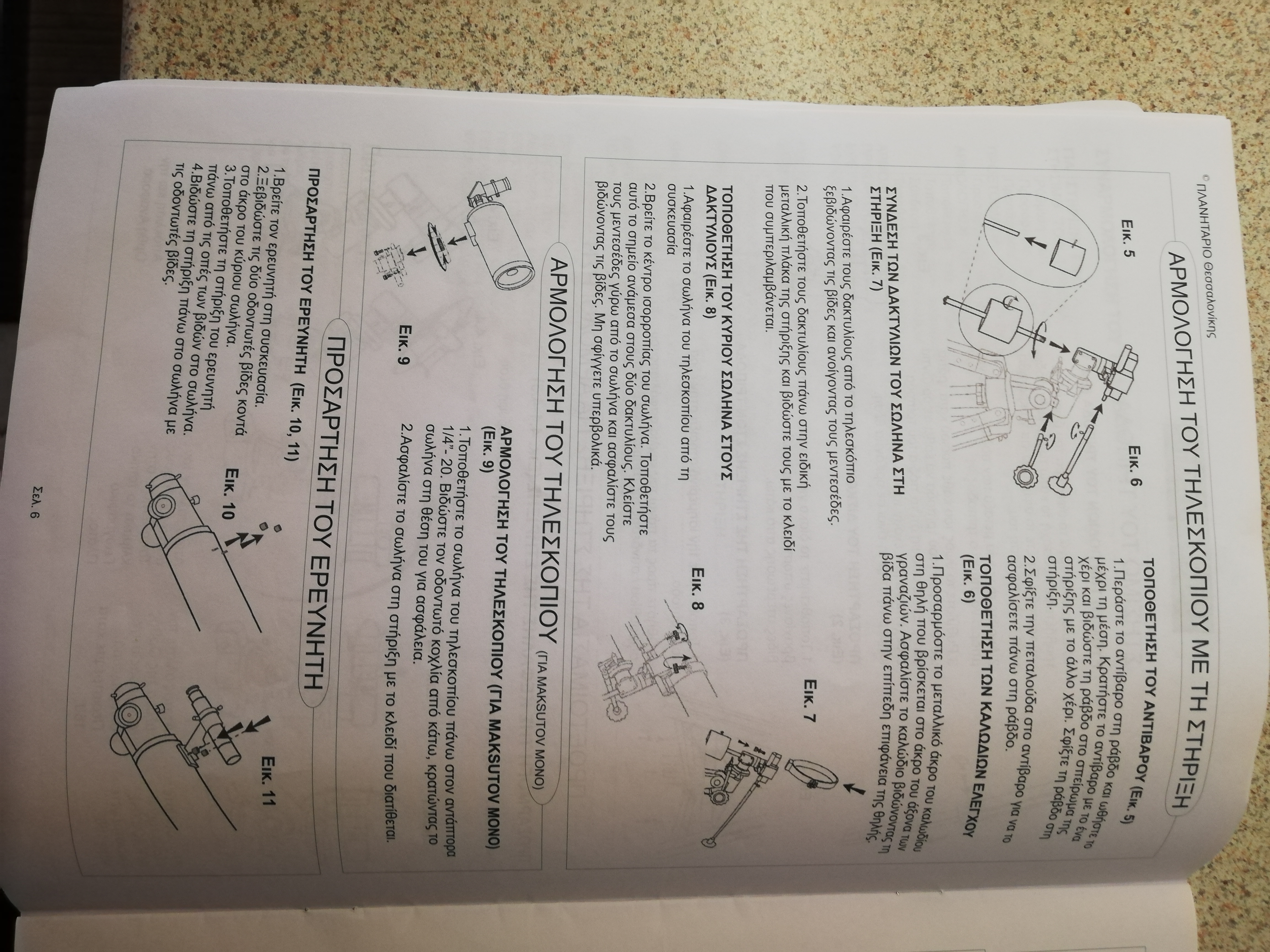

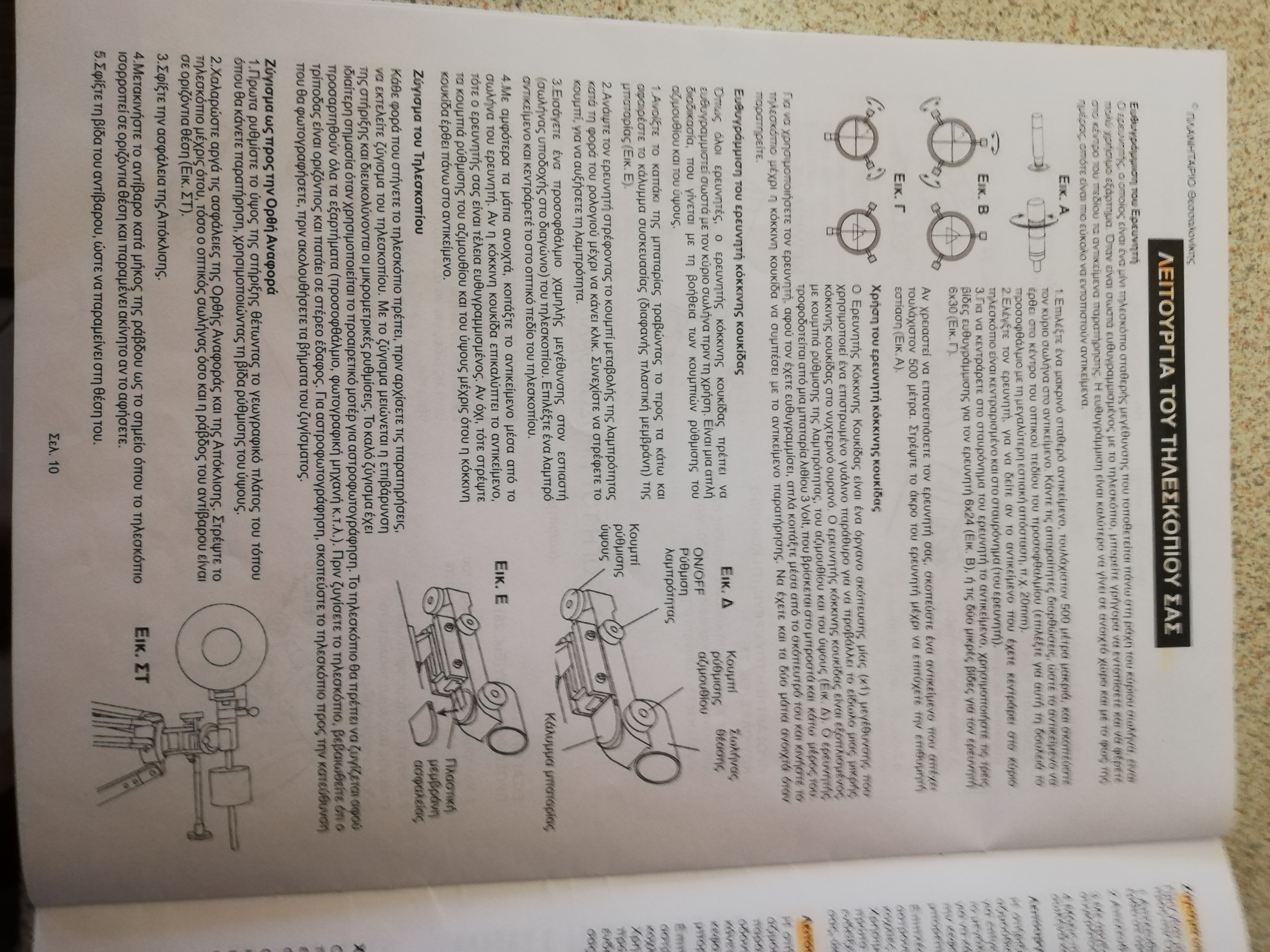

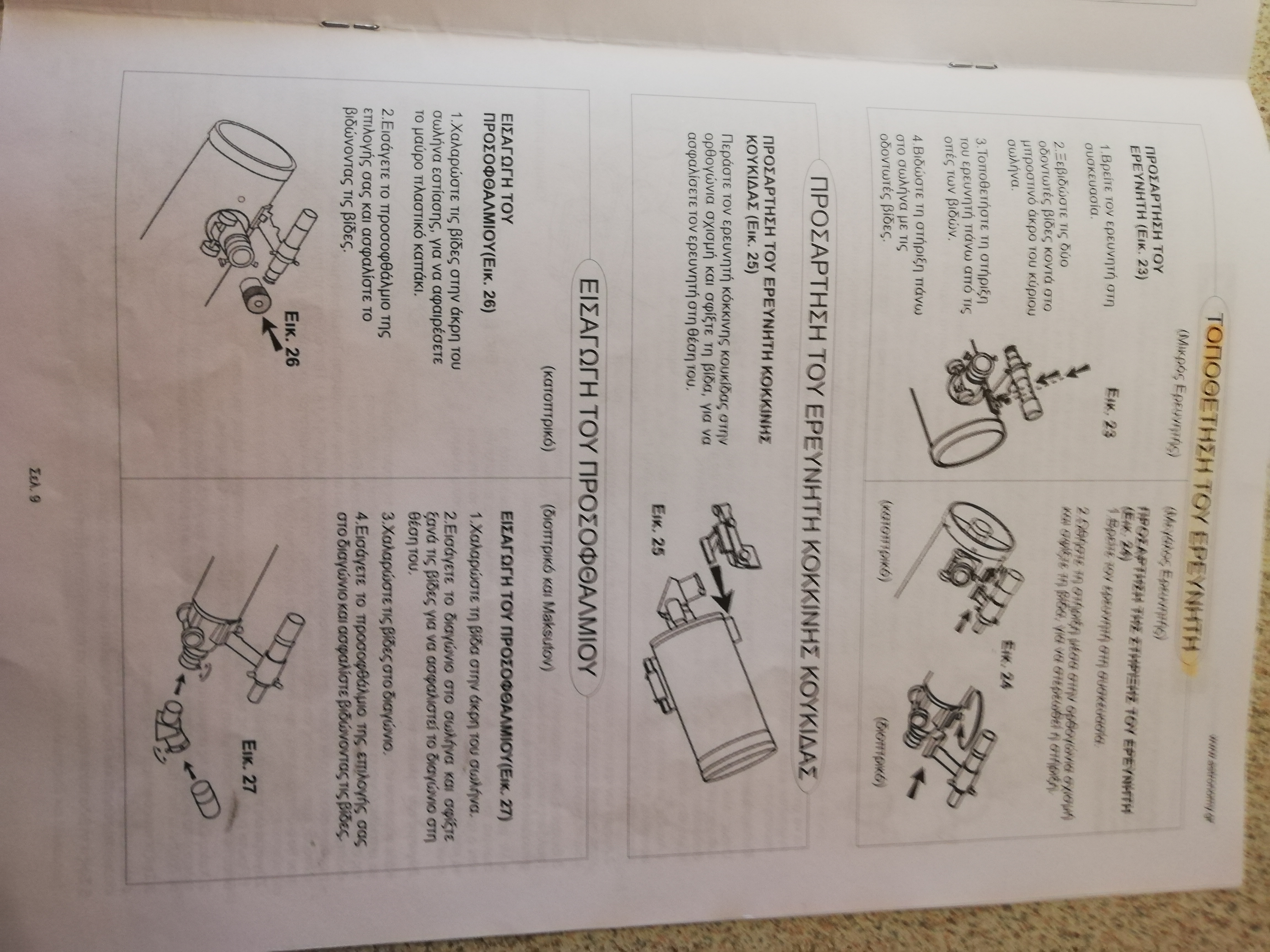

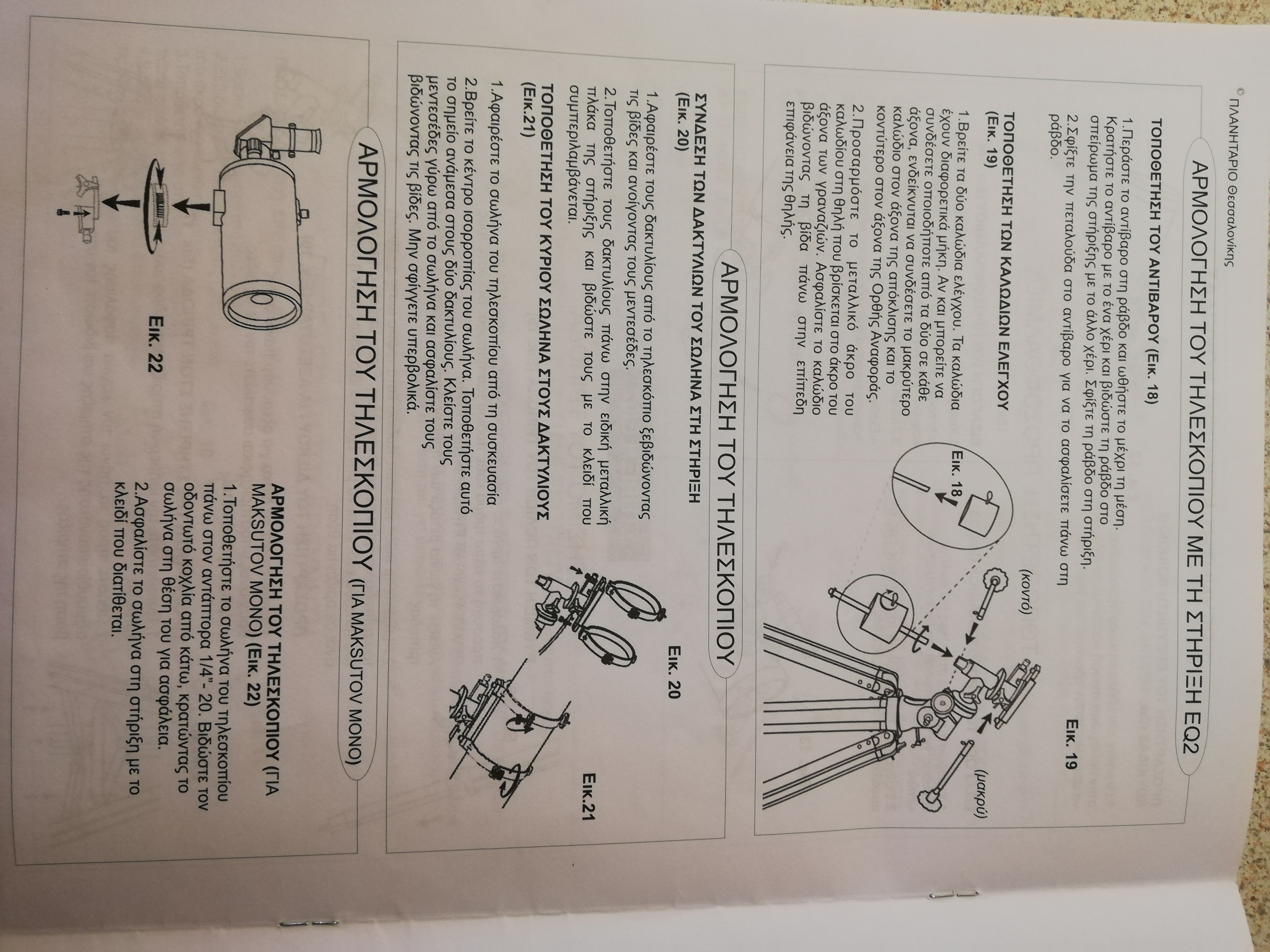

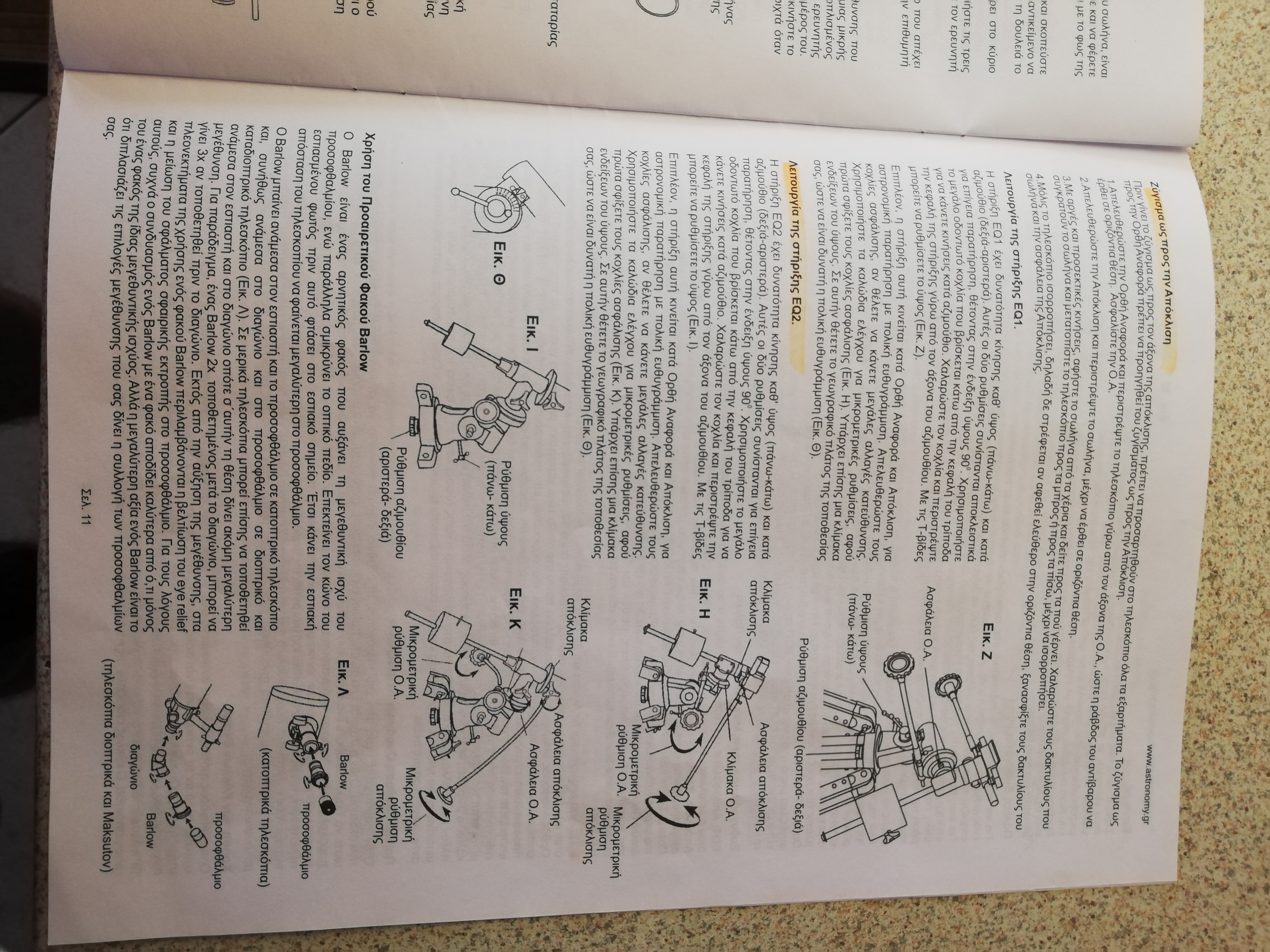

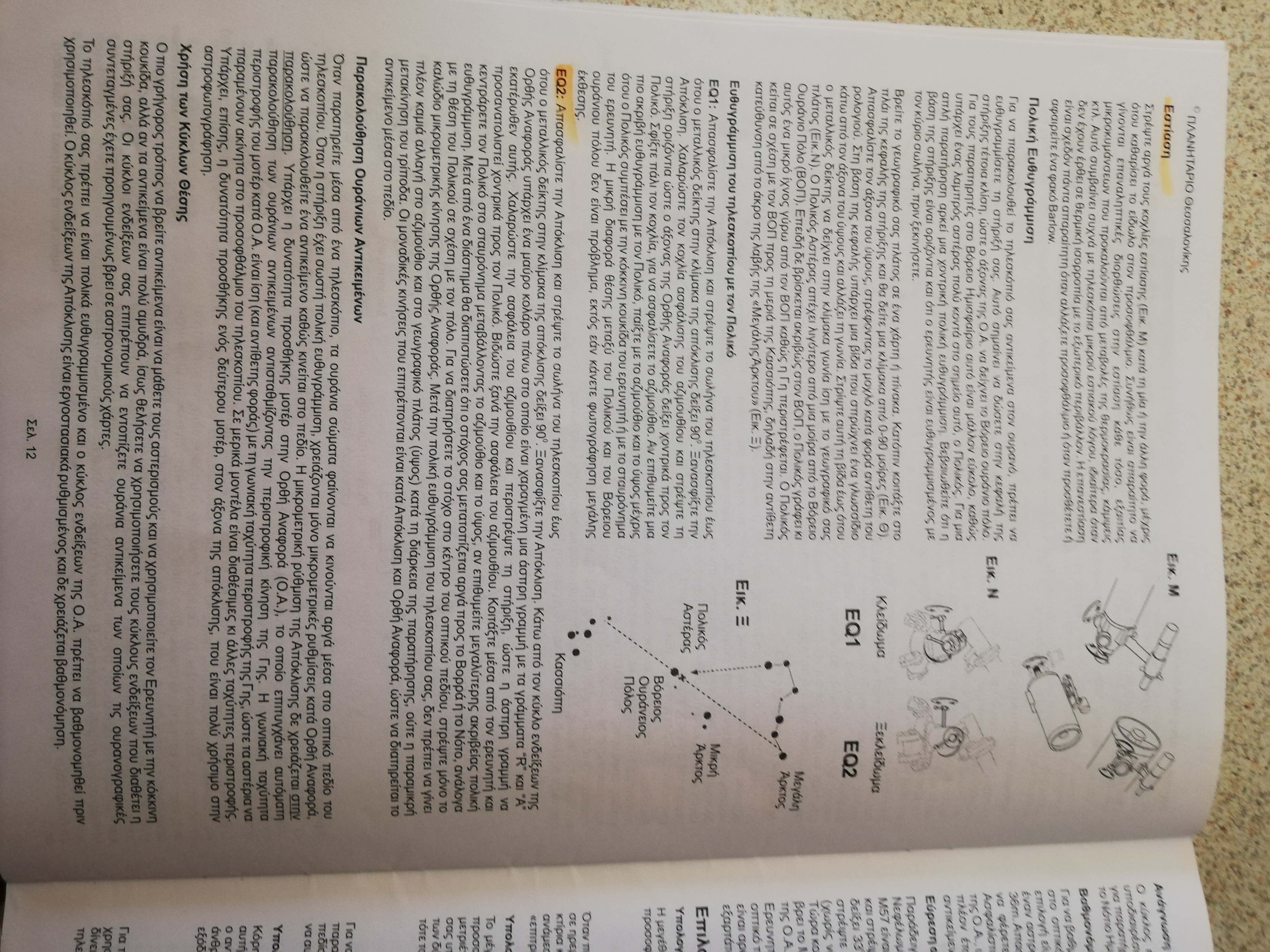

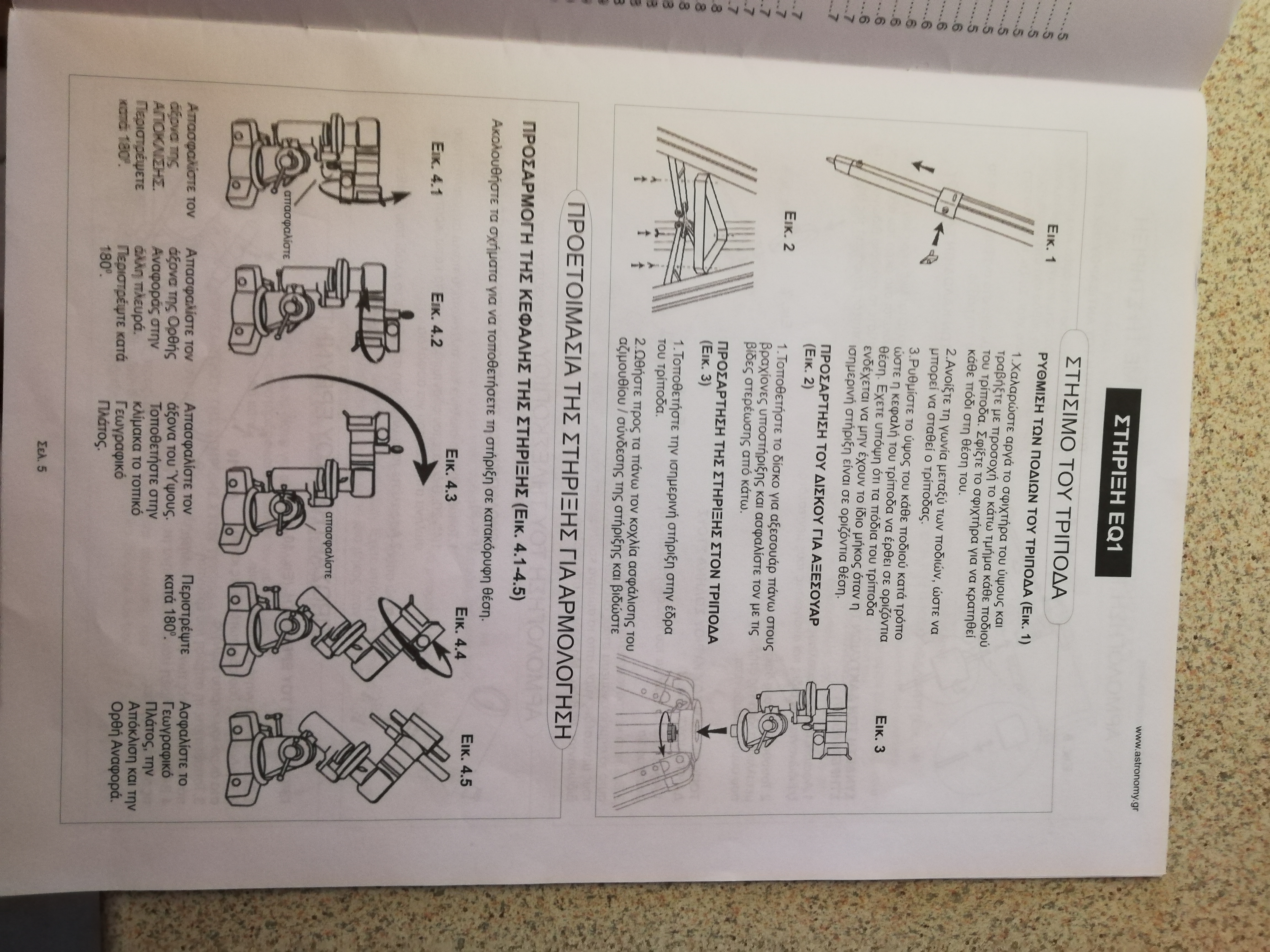

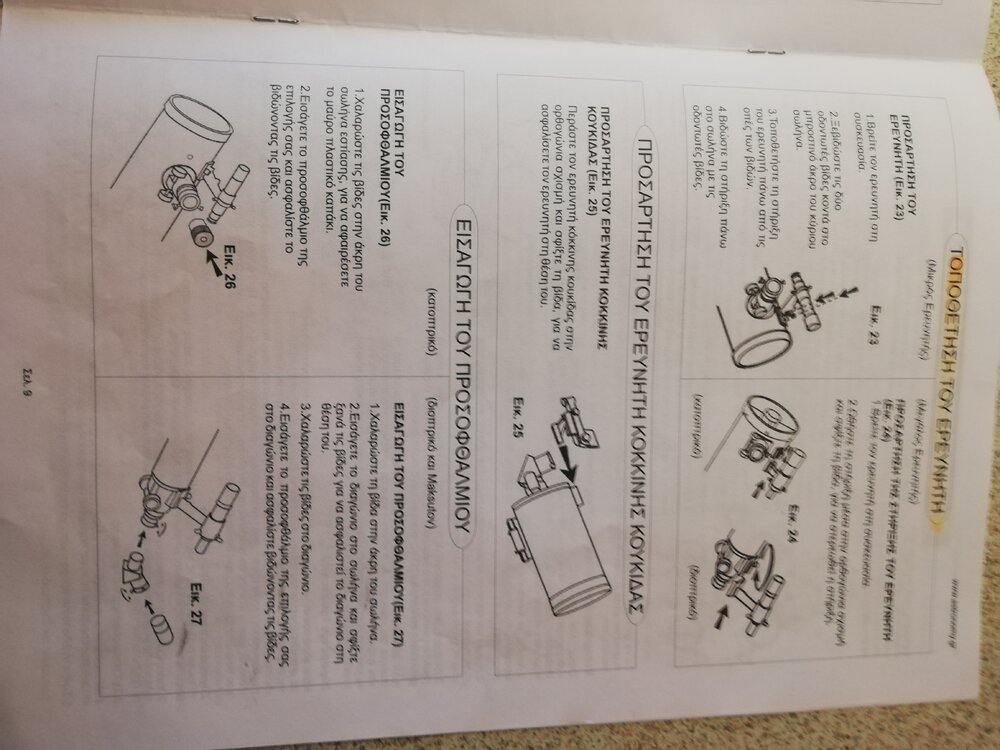

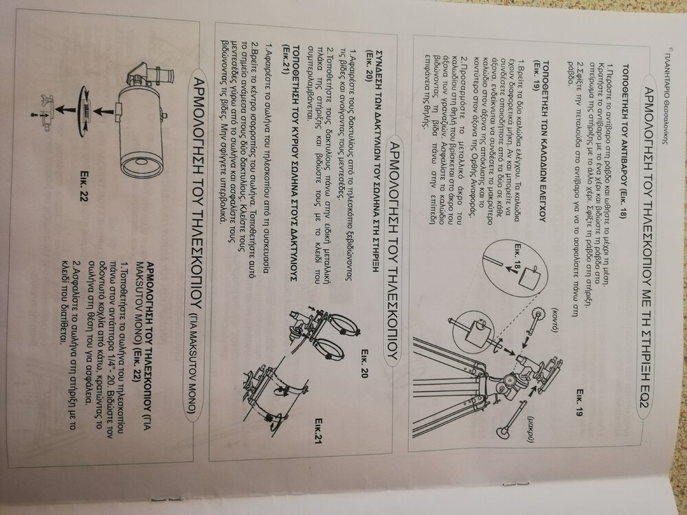

Ορίστε οι φώτο. Με ζουμ θα φαίνονται λογικά. Ελπίζω να βοήθησα.
Καλημέρα! Μήπως θα ήταν εύκολο να βάλεις και την σελίδα 13, εκτός κι αν δεν έχει κάτι χρήσιμο και σκοπίμως την παρέλειψες! Ευχαριστώ!
Σύνδεσμος για σχόλιο
Καλησπερα φιλε. Τωρα δεν ξερω που εχω το βιβλιαρακι αλλα αν το βρω θα σου στειλω την φωτο αν εχει κατι σημαντικο.
