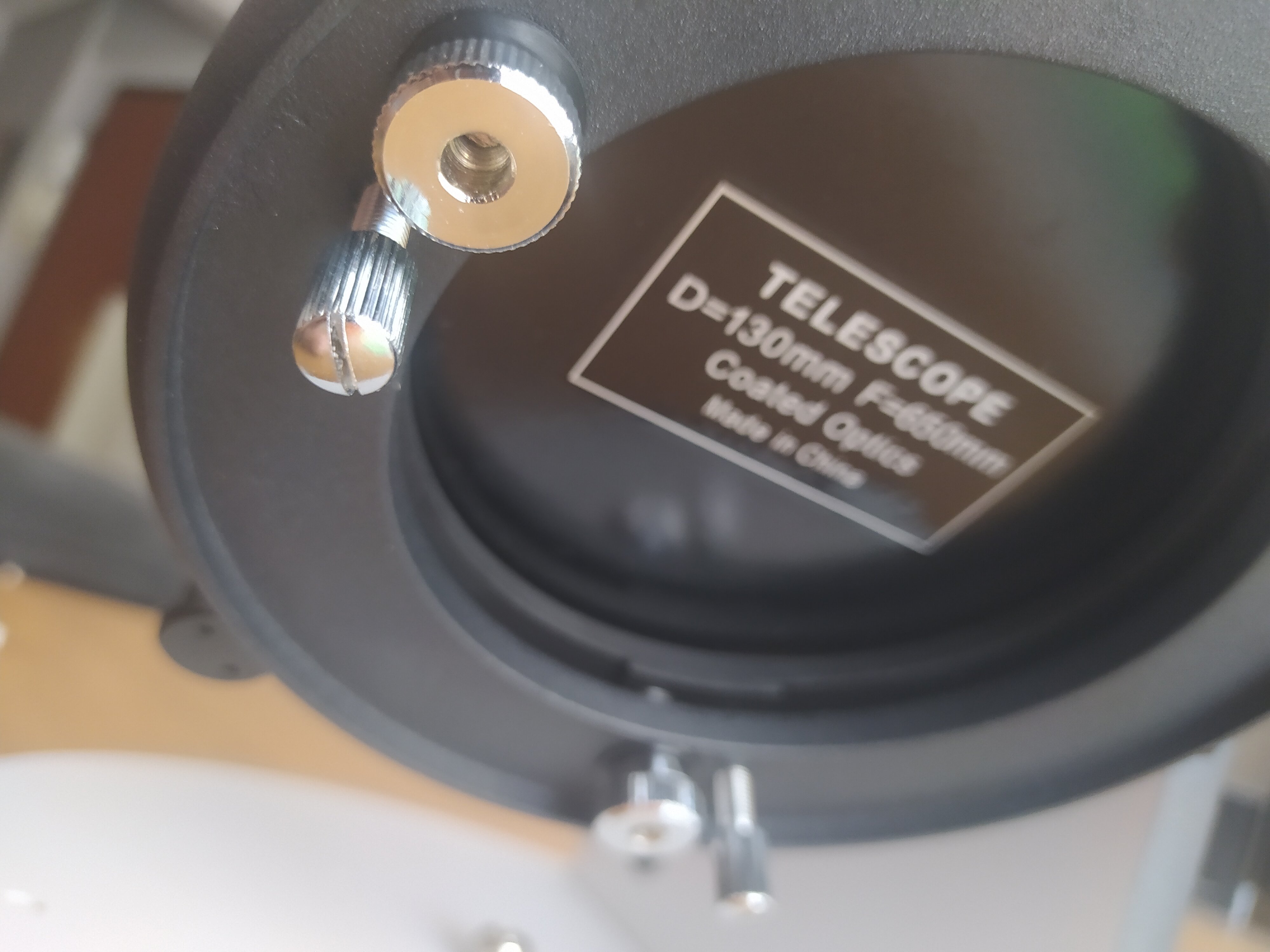

fotodektis Δημοσιεύτηκε Ιούνιος 18, 2020 Δημοσιεύτηκε Ιούνιος 18, 2020 Όχι καθαρισμό κατόπτρων με βούρτσες!Οι φακοί καθαρίζονται έτσι τα κάτοπτρα ΠΟΤΕ!Για να καταλάβει ο φίλος μας,τα κάτοπτρα είναι εξαιρετικά ευαίσθητα σε γρατσουνιές!Και το παραμικρό ίχνος βρωμιάς θα κολλήσει...Οι κοινοί καθρέφτες έχουν απο κάτω την επίστρωση αλουμινίου και απο πάνω το γυαλί.Τα κάτοπτρα τηλεσκοπίων έχουν απο κάτω το γυαλί και απο πάνω το εξαιρετικά ευαίσθητο στρώμα αλουμινίου.Έτσι το ευαίσθητο σε γρατσουνιές στρώμα αλουμινίου είναι εκτεθιμένο.Συνήθως υπάρχει απο πάνω ένα πολύ λεπτό στρώμα οξειδίων του πυριτίου,ωστόσο οι γρατσουνιές και απο το σύρσιμο της σκόνης αν είναι σκληρή,θα γίνουν.Μπορεί να μην φαίνονται με το μάτι,αλλά την ζημιά στην οξύτητα της εικόνας θα την κάνουν...Η βούρτσα λοιπόν θα αφήσει ίχνη επάνω,ίσως αδιόρατα αλλά "αποτελεσματικά".Ακόμα και το χειρουργικό βαμβάκι που είναι πολύ απαλό και πεντακάθαρο,μπορεί με ακατάλληλη χρήση και χωρίς νερό να τα γρατσουνίσει...Δεν πρέπει λοιπόν να πειράξει ο φίλος μας,που είναι τελείως άπειρος,καθόλου τα κάτοπτρα!Τα κάτοπτρα τα πλένουμε ΜΟΝΟ όταν βρωμίσουν αρκετά και με ειδικό τρόπο!Έλεγχος είπαμε να γίνει,μήπως χρειαστεί να επιστραφεί το τηλεσκόπιο...Οι φωτογραφίες δεν δείχνουν ουσιαστικά πράγματα!Καλύτερα να δούμε φωτογραφίες απο τη βάση με τα βαθουλώματα.Εκεί που είναι οι βίδες!Φιλικά-Κώστας Υ.Γ Συγνώμη φίλε Νίκο (nkarytia) για το έντονο-αγχωμένο ήταν-μήνυμα,αλλά το έγραψα αρχικά στον δρόμο,α γ χ ω μ έ ν ο ς μην κάνει καμιά ζημιά ο Μητσάρας!Τώρα μαθαίνει,έχει δρόμο μπροστά του! "Δεν γνωρίζεις τίποτα,μέχρι να εξασκηθείς σε αυτό" Richard P.Feynman"Πάσα επιστήμη χωριζομένη αρετής,πανουργία,ού σοφία φαίνεται" Πλάτων Αλήθεια <=> Αγάπη[Ταπεινότητα[Δικαιοσύνη]]

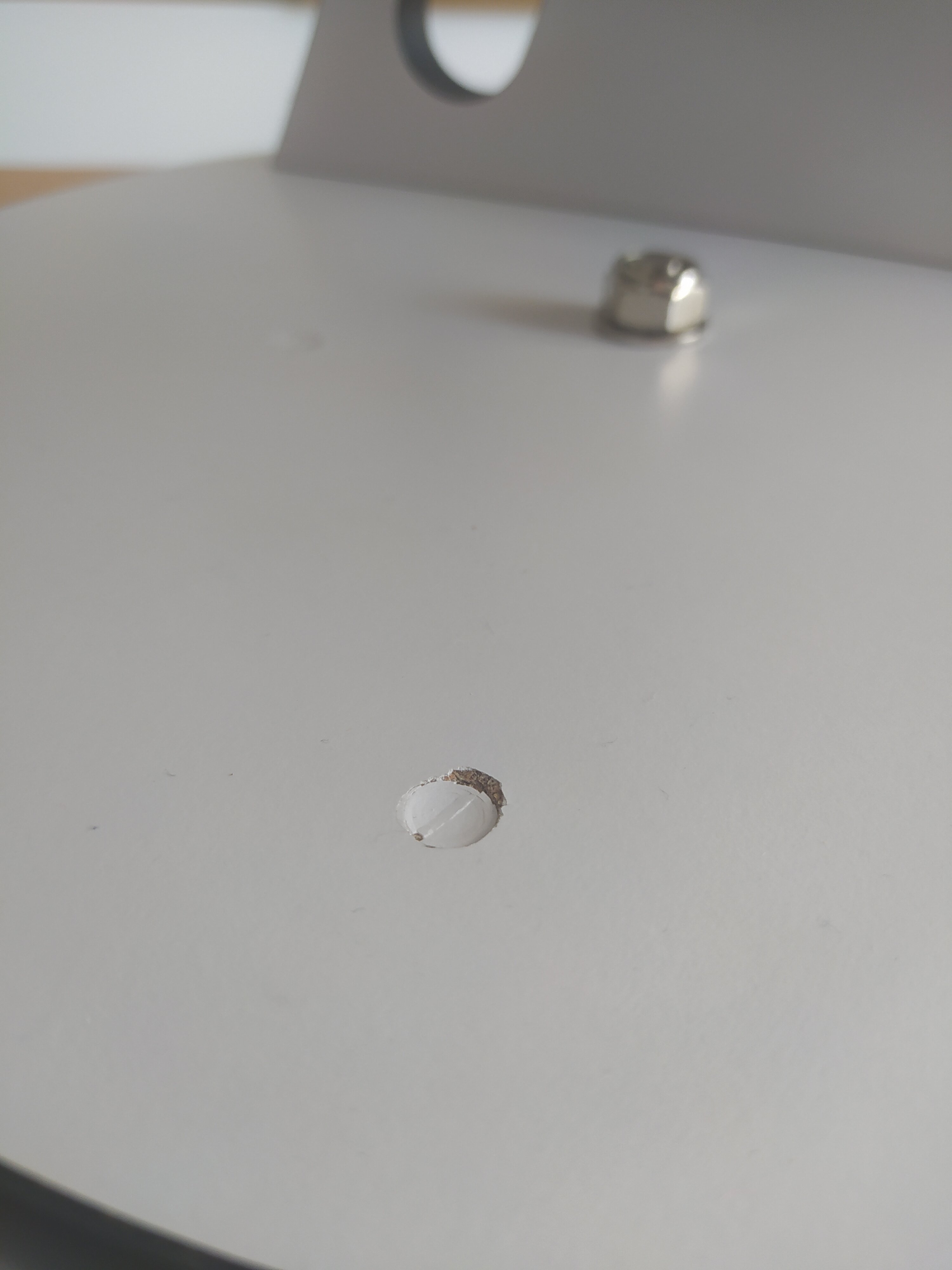

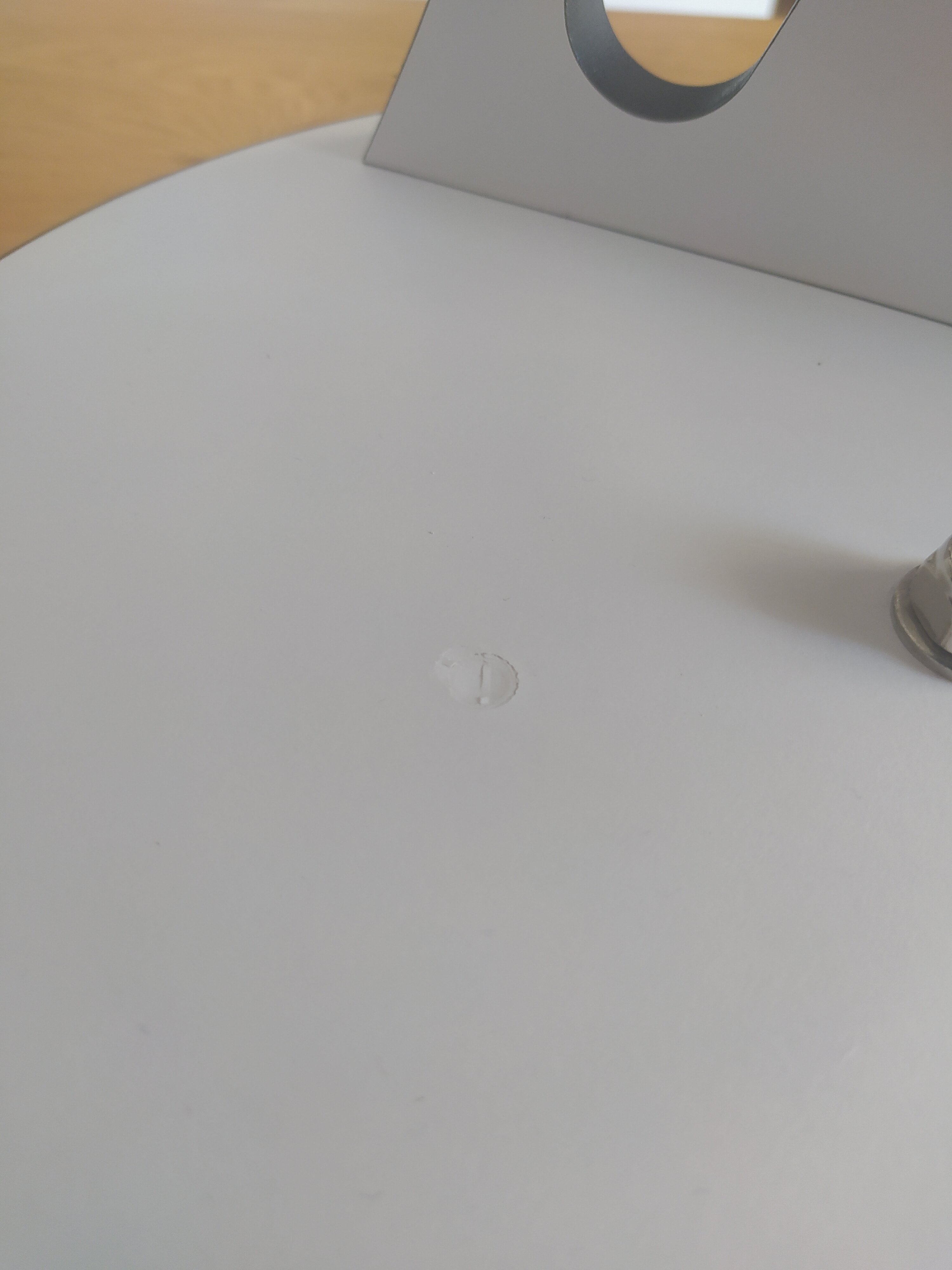

Mitsaras88 Δημοσιεύτηκε Ιούνιος 18, 2020 Συγγραφέας Δημοσιεύτηκε Ιούνιος 18, 2020 Είναι ξεκάθαρο πως κάποιος έλυσε το dovetail αν το λέω σωστά και το τηλεσκόπιο ενώ βρισκόταν σε κάθετη θέση έπεσε στη βάση με δύναμη. Εάν δείτε προσεκτικά στη βάση θα δείτε πως στα βαθουλώματα φαίνεται και η γραμμή από την πίσω όψη της βιδας
fotodektis Δημοσιεύτηκε Ιούνιος 18, 2020 Δημοσιεύτηκε Ιούνιος 18, 2020 Φίλε Δημήτρη (Μητσάρα) προτείνω να ξαναδιαβάσεις προσεκτικά τί σου έγραψα για τον έλεγχο του τηλεσκοπίου....Τί είδους φωτογραφίες σου ζήτησα να βγάλεις.Το σημάδι στη βάση όπως φαίνεται έγινε απο πτώση του πίσω μέρους του σωλήνα,δηλ.απο απρόσεκτη χρήση....Νόμιζα οτι έγιναν βαθουλώματα απο υπερβολικό,απρόσεκτο και βίαιο βίδωμα των κομματιών που συναρμολογούν την βάση.Εκεί,στα σημεία αυτά υπάρχουν βαθουλώματα?Κάνε και τους άλλους ελέγχους που σου είπα.Πόσο το πλήρωσες συνολικά?Εκτός απο τα 22€ που είχε έκπτωση,έκανε το κατάστημα δώρο τουλάχιστον τα έξοδα αποστολής?Να το ξαναπώ : αυτό το τηλεσκόπιο με σκόνες και σημάδια κακής χρήσης,ακόμα και αν τα κάτοπτρα και ο εστιαστής είναι εντάξει δεν πωλείται πάνω απο 150€...Τόσο θα το βρείς στα μεταχειρισμένα και σε καλύτερη κατάσταση ίσως.Συνεπώς βρίσκω την τιμή που σου πουλήθηκε απαράδεκτα ακριβή...Στη θέση σου θα το επέστρεφα με έξοδα δ ι κ ά τους και θα ζητούσα πίσω όλα τα χρήματά μου!Τα εκθεσιακά προϊόντα πουλιούνται όταν είναι σε άριστη κατάσταση,τουλάχιστον 30% κάτω της κανονικής τους τιμής!Αν είναι στην κατάσταση του δικού σου,κάτω απο 40%...Φιλικά-Κώστας "Δεν γνωρίζεις τίποτα,μέχρι να εξασκηθείς σε αυτό" Richard P.Feynman"Πάσα επιστήμη χωριζομένη αρετής,πανουργία,ού σοφία φαίνεται" Πλάτων Αλήθεια <=> Αγάπη[Ταπεινότητα[Δικαιοσύνη]]
