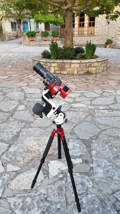

Καλημέρα, υπάρχουν πολλές επιλογές. Η βάση έχει την δυνατότητα δημιουργίας hot spot ή να συνδεθεί στο δίκτυο wifi του σπιτιού σου ή ακόμα και με ειδικό καλώδιο στην usb του miniPc. Από εκεί και πέρα υπάρχουν πολλοί τρόποι σύνδεσης σου από το σπίτι, τους οποίους νομίζω καταλαβαίνεις, αλλιώς ευχαρίστως να στους αναλύσω. Όταν είμαι στην ταράτσα, συνδέονται όλα στο wifi του σπιτιού και δουλεύω με team viewer ή anydesk. Όταν είμαι στο πεδίο κάνω hot spot την βάση και συνδέομαι σε αυτή με το laptop. Με windows θα δουλέψεις με ASCOM ,με Pi θα δουλέψεις INDI. Όταν έρθει η ώρα σου στέλνω links με όλα τα απαραίτητα προγράμματα και βήματα.
Άπαξ και εστιάσεις, αν δεν υπάρχουν μεγάλες διαφορές θερμοκρασίας, δεν χρειάζεται να ξαναεστιάσεις, ακόμα και αν αλλάξεις στόχο. Είπαμε budget 1000€, μένουμε εδώ για αρχή μαθαίνουμε και μετά σιγά-σιγά βάζουμε πράγματα πιο περίπλοκα. Αυτά που σου λέω είναι τα ελάχιστα. Είναι πάρα πολύ δύσκολο να ξεκινήσεις κατευθείαν με όλα τα καλούδια πάνω στο setup και να μην πελαγώσεις.
Στο αρχικό alignment επειδή το setup θα στήνεται και ξεστήνεται και επειδή ότι μπορεί να πάει στραβά θα πάει, είμαστε παρόντες για να προλάβουμε την περίπτωση που κάτι έχουμε κάνει λάθος και πάει η βάση να βρει στόχο κάτω από τον ορίζοντα ή σε θέση που μπορεί ο σωλήνας να χτυπήσει το τρίποδο. Όταν όλα είναι έτοιμα πάμε κάτω και συνεχίζουμε.
Πάντως πες με ρομαντικό, πες με μαζόχα ,ενώ τα έχω όλα αυτοματοποιημένα και αρκεί να ανοίξω το καπάκι για να κάνω λήψη, τα περισσότερα βράδια τα περνάω στην ταράτσα ακόμα και τον χειμώνα. Εμένα αυτό είναι που μου αρέσει στην αστροφωτογράφιση, η ηρεμία το βράδυ, να κοιτάω τον ουρανό και που και που ρίχνω και κανένα μάτι ότι όλα βαίνουν καλώς.
Γιώργος Καράντζαλος

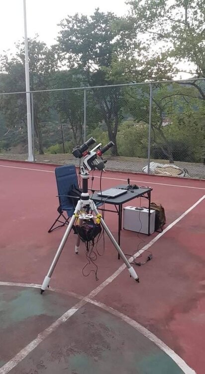

Ρίξε και μια ματιά εδώ, ο τύπος χρησιμοποιεί αυτό το setup που έχω και εγώ, με όλους τους παραπάνω τρόπους που έχουμε συζητήσει και εξηγεί αρκετά από τα βήματα που χρειάζονται.
https://www.youtube.com/c/TadejSkofic/videos
Ασχολείται με deep sky, εσύ αρχίζοντας με πλανήτες και χρησιμοποιώντας την βάση ως αλταζιμουθιακή θα έχεις λιγότερα βήματα.
Γιώργος Καράντζαλος
