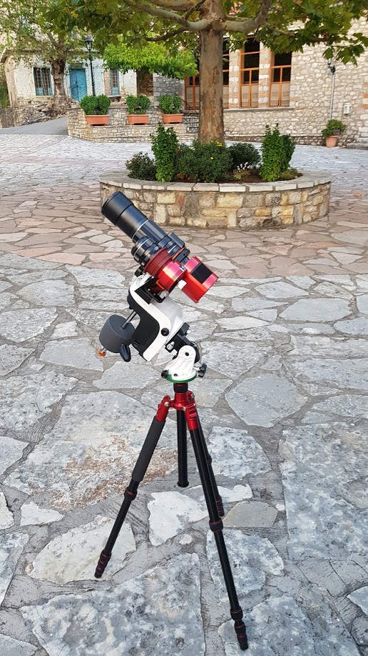

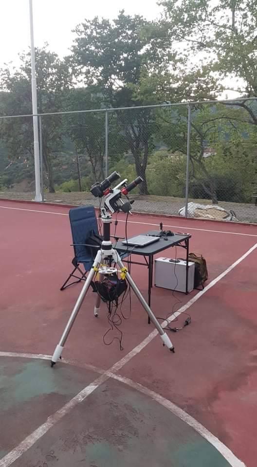

Καλησπέρα, η AZGTi έχει στο κάτω μέρος υποδοχή για βίδα 3/8". Μπορεί να συνδεθεί σε
οποιοδήποτε τρίποδο έχει τέτοια βίδα. Πρέπει να υπολογίσεις το συνολικό βάρος του εξοπλισμού
και να βρεις ένα τρίποδο που το "σηκώνει" ,συν κάτι παραπάνω για ασφάλεια. Εγώ την έχω
χρησιμοποιήσει με το manfotto Element το οποίο σηκώνει 8Kg. Αν δεν φυσάει αέρας γενικά είναι
οκ χωρίς να είναι και τέλειο. Επειδή μου περίσσευε το τρίποδο της Heq5pro μιας και η Heq5
βρίσκεται πια μόνιμα σε pier στην ταράτσα μου, πήρα το τρίποδο της που είναι πολύ πιο
στιβαρό και με κατάλληλο αντάπτορα την έχω προσαρμόσει εκεί. Βέβαια το manfrotto πιάνει πολύ
λιγότερο χώρο και είναι πολύ πιο ελαφρύ, ίσως για πλανητική να μην έχεις μεγάλο πρόβλημα.
Σε βαθύ ουρανό που κάνω εκθέσεις 5 λεπτών το τρίποδο της HEQ5 είναι πολύ καλύτερο.
