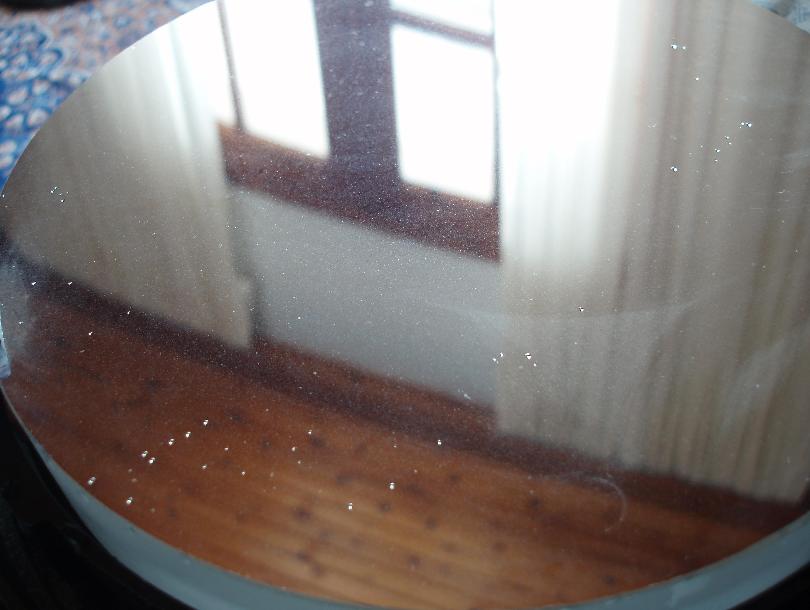

Εγω καθάρισα το δικό μου ως εξής:
Αφού έλυσα το πρωτεύον, το έβαλα σε μια καθαρή λεκάνη με χλιαρό νερό βρύσης, οχι πολύ γεμάτη, ισα να καλύπτει τον καθρέφτη.
με κυκλικές κινήσεις (της λεκάνης) δημιούργούσα κυματάκια, τα οποία καθάρισαν το 90% απο.. το χώμα που είχε πιάσει ο καθρέφτης.
Ακολούθησε ξέπλυμα με απιονισμένο νερό για σίδερα, και καθάρισμα με λίγο βρεγμένο χαρτί κουζίνας, το οποίο το "εσυρα" επάνω στον καθρέφτη, (μέσα στην λεκάνη με τον νερό όλα αυτά..)
Προσοχή εδω: δεν το πίεσα προς το κάτοπτρο, απλώς το έσυρα, και αυτό με το ίδιο του το βάρος (καθώς είναι βρεγμένο) καθάρισε οτι απέμεινε.
Τέλος ενα ξέπλυμα ακόμα με ισοπροπυλική αλκοόλη, και το κάτοπτρο ήταν πεντακάθαρο και αγρατζούνιστο!
Το μόνο μου πρόβλημα, είναι οτι πριν αρχίσω να καθαρίζω, πρόσεξα ενα διάφανο στρογγυλό λεκέ, που θύμιζε ρετσίνι. Μετά τον καθαρισμό, στην θέση του έμεινε το στρογγυλό περίγραμά του. το οποίο (ναι, το έξυσα!) αποδείχτηκε οτι δεν ήταν απλώς λεκές, αλλα "γδάρσιμο" είναι λες και κάποιος έξυσε εναν πολύ μικρό κύκλο επάνω στο κάτοπτρο! :cry: :cry: :cry: :cry:
Μια χρήσιμη συμβουλή: καλό είναι ο χώρος που κάνουμε την εργασία αυτή, να μην έχει πολύ σκόνη, ή να φυσάει, γιατί τελειώνοντας και μέχρι να συναρμολογήσουμε πάλι το κάτοπτρο στην θέση του, θα γεμίσει και πάλι, με αρκετά ευδιάκριτα σωματίδια σκόνης.
Μιλάω εκ'πείρας.. :? :(
Υ.Γ. Οι φώτο μου βγήκαν ανάποδα. :-note
Ετοιμο για συναρμολόγηση, δυστηχώς διαπίστωσα οτι θα έχω τον λεκέ να τον θυμάμαι..
Εδω, το πλύσιμο με απιονισμένο νερό, και το "σύρσιμο" του χαρτιού, για να φύγουν και οι πιο δύσκολες βρωμιές.
Κοντινό στην επιφάνεια του καθρέφτη, με το βελάκι σημαδεύω (αν και λίγο εκτός εστίασης) τον στρογγυλό λεκέ.
Λύνονται και οι τελευταίες βίδες, για να βγεί απο την βάση του.
Το κάτοπτρο μόλις βγήκε απο τον σωλήνα, και ετοιμάζεται για μπάνιο.

Φίλε παναγιώτη μόνο εσύ λείπεις πάνω απο κάτοπτρο :shock: . Καπάκι δεν έχεις?? Μάλλον έχεις αλλα δεν το χρησιμοποιείς πολύ... Πρώτη φορά βλέπω τόση σκόνη κ.α πάνω σε κάτοπτρο! Φυσικό είναι να μην σου κρατήσει και πολλά χρόνια.. Πρόσεχέ το :!:
Κυριάκος Καβακλιώτης
41 . 05΄. 55΄΄ Ν
23 . 33΄. 25΄΄ Ε
Ούτε εγώ το πρόσεχα και δες πως έγινε!! Και αυτό είναι μετά από το διπλό πλύσιμο! Εχει θολώσει :!: :!: Οπότε μάλλον είναι η δέυτερη φορά που βλέπω τόσο βρώμικο κάτοπτρο.......
