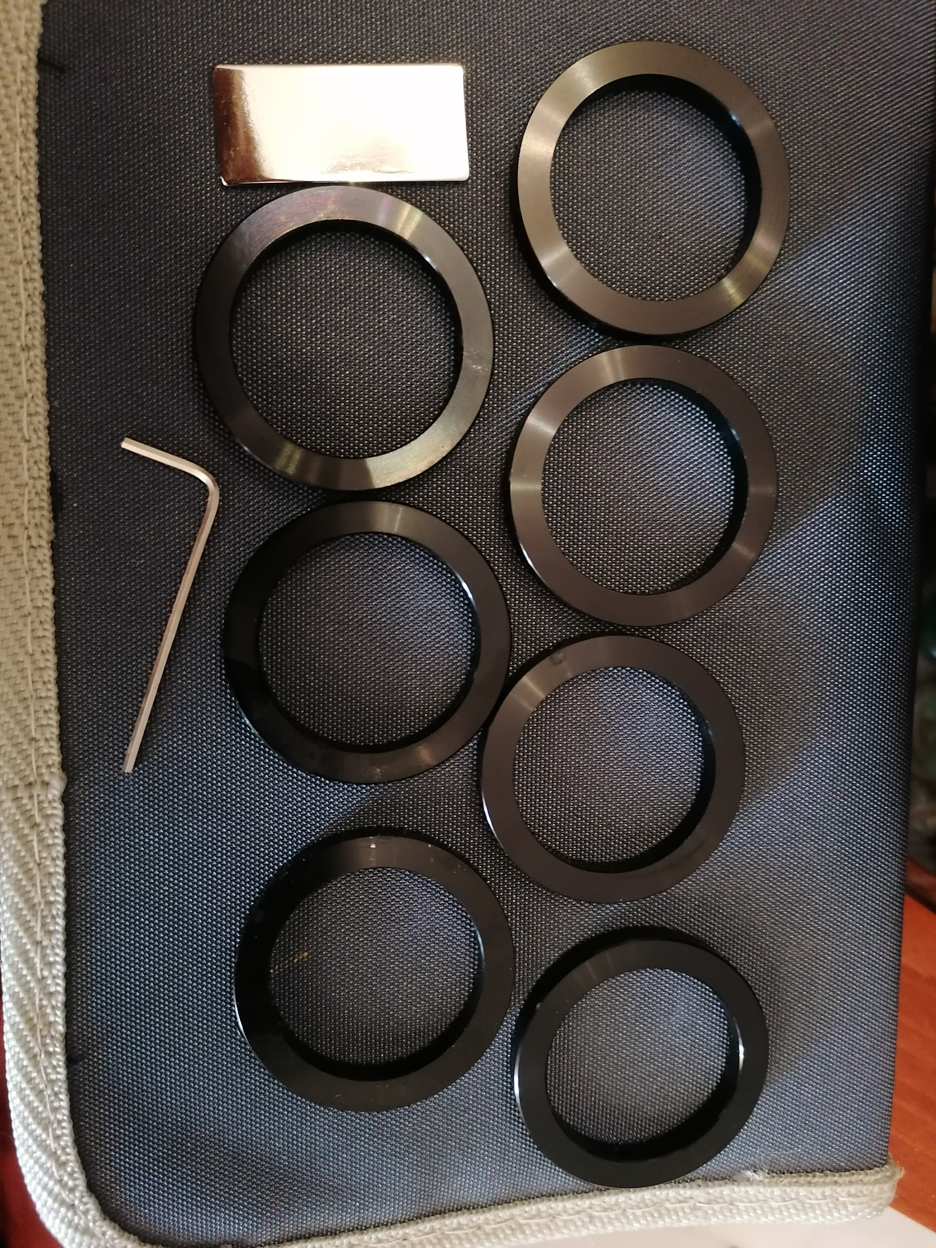

kkokkolis Δημοσιεύτηκε Δεκέμβριος 29, 2020 Δημοσιεύτηκε Δεκέμβριος 29, 2020 Καλημέρα και καλή χρονιά.Κάνοντας ανασκαφές, ανάμεσα σε άλλα περίεργα πράγματα βρήκα αυτά τα 7 δακτυλίδια, με εσωτερική διάμετρο 1.25" και παξιμάδι σύσφιξης. Έχω και 7 εξάγωνα κλειδιά που σφίγγουν το παξιμάδι. Προφανώς προορίζονται για κάννη 1.25" και προσθέτουν απόσταση.Γνωρίζει κανείς τι είναι; Χρησιμοποιούνται για να εστιάζεις σε περίπτωση που έχεις backfocus; Οὖτιν με κικλήσκουσι My Optics
eliasg2004 Δημοσιεύτηκε Δεκέμβριος 29, 2020 Δημοσιεύτηκε Δεκέμβριος 29, 2020 Καλημέρα Κώστα και χρόνια πολλά!Parfocal rings;Μάλλον προσαρμόζονται στην κάννη των 1.25" και κάνει τα προσοφθάλμια ομοεστιακά.
kkokkolis Δημοσιεύτηκε Δεκέμβριος 29, 2020 Συγγραφέας Δημοσιεύτηκε Δεκέμβριος 29, 2020 Καλημέρα Κώστα και χρόνια πολλά!Parfocal rings;Μάλλον προσαρμόζονται στην κάνη των 1.25" και κάνει τα προσοφθάλμια ομοεστιακά. Ευχαριστώ Ηλία. Οὖτιν με κικλήσκουσι My Optics
KOSTAKIS Δημοσιεύτηκε Δεκέμβριος 29, 2020 Δημοσιεύτηκε Δεκέμβριος 29, 2020 Να συμπληρώσω πως επισης βοηθουν σε περιπτωσεις που δεν υπαρχει εστιαστης (πχ καμερες σε OAG). Εκει χρησιμευουν αφανταστα, διοτι η 1,25'' "καννη" της οδηγητικης, οταν τοποθετειται στο OAG, μεσω της χρησης αυτων των προρυθμισμενων δακτυλίων, μας εξασφαλιζει μια εστιασμενη καμερα, (μεγαλη ευκολία στην αρχικη ευρεση οδηγητικου αστρου, διοτι υπαρχουν περιπτωσεις που δεν γνωριζουμε αν απουσιαζουν οδηγητικά αστρα απο το πεδίο, ή απλως δεν εχουμε εστιασει...).Εγω εχω ενα φτηνιαρικο προσοφθαλμιο, το οποιο μεσω τετοιων δακτυλιων εστιαζει στο OAG, και εχω εικονα υποψηφιων οδηγητικών αστρων, στην περιοχη.Εφ οσον εντοπισω ενα και το κεντραρω με μικροκινησεις, τοποθετω την ομοεστιακη DSI και το εχω κατ ευθειαν κεντραρισμένο και εστιασμενο.
kkokkolis Δημοσιεύτηκε Δεκέμβριος 29, 2020 Συγγραφέας Δημοσιεύτηκε Δεκέμβριος 29, 2020 Φαίνεται πως τα πήρα πολλά χρόνια πριν για να κάνω ομοεστιακούς τους φακούς της Televue με της Baader. Τώρα πολλοί φακοί μου είναι 2" και οι 1.25" είναι σε 3 σειρές ομοεστιακές μεταξύ τους. Θα δω τι θα τους κάνω. Οὖτιν με κικλήσκουσι My Optics

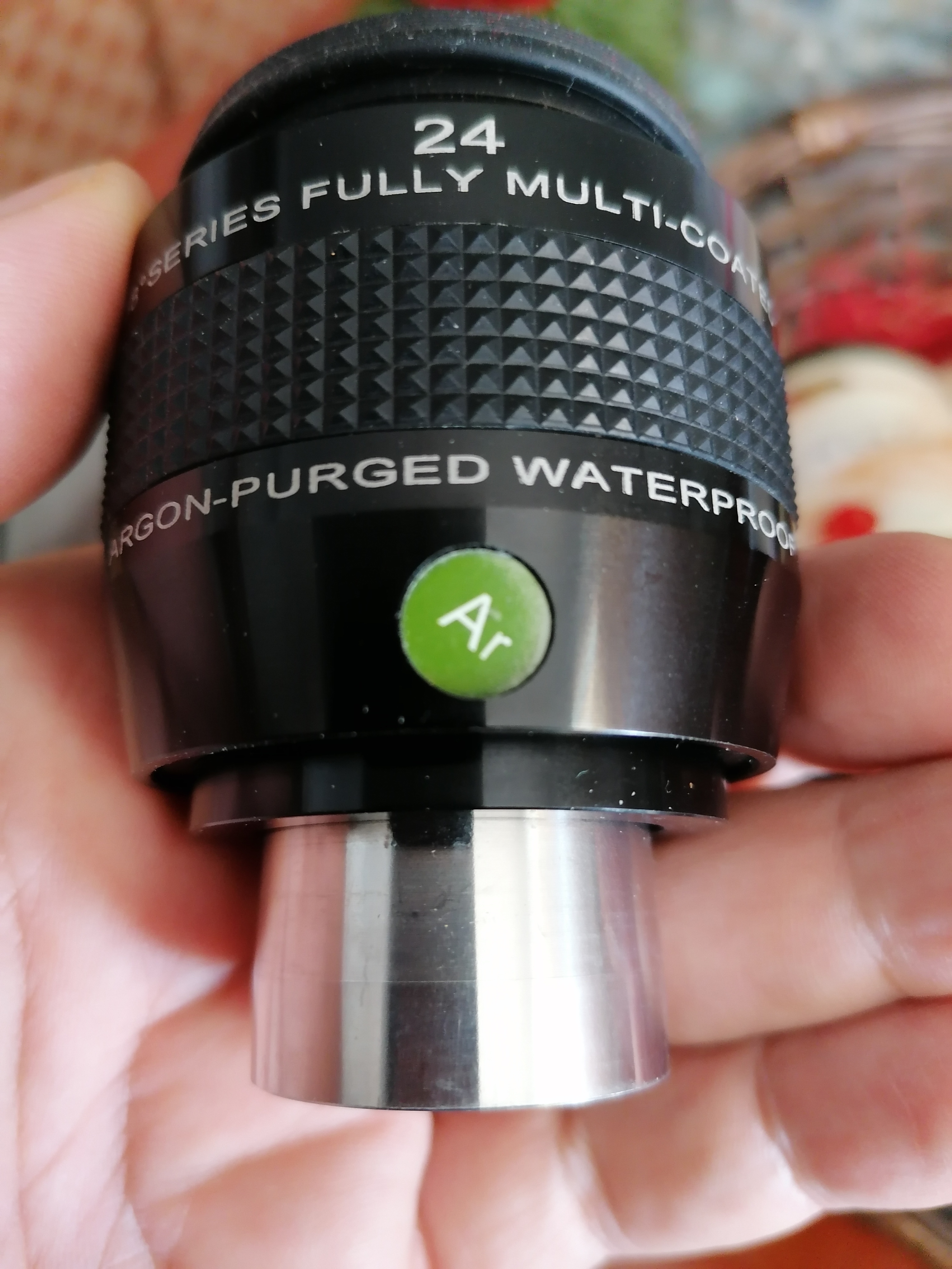

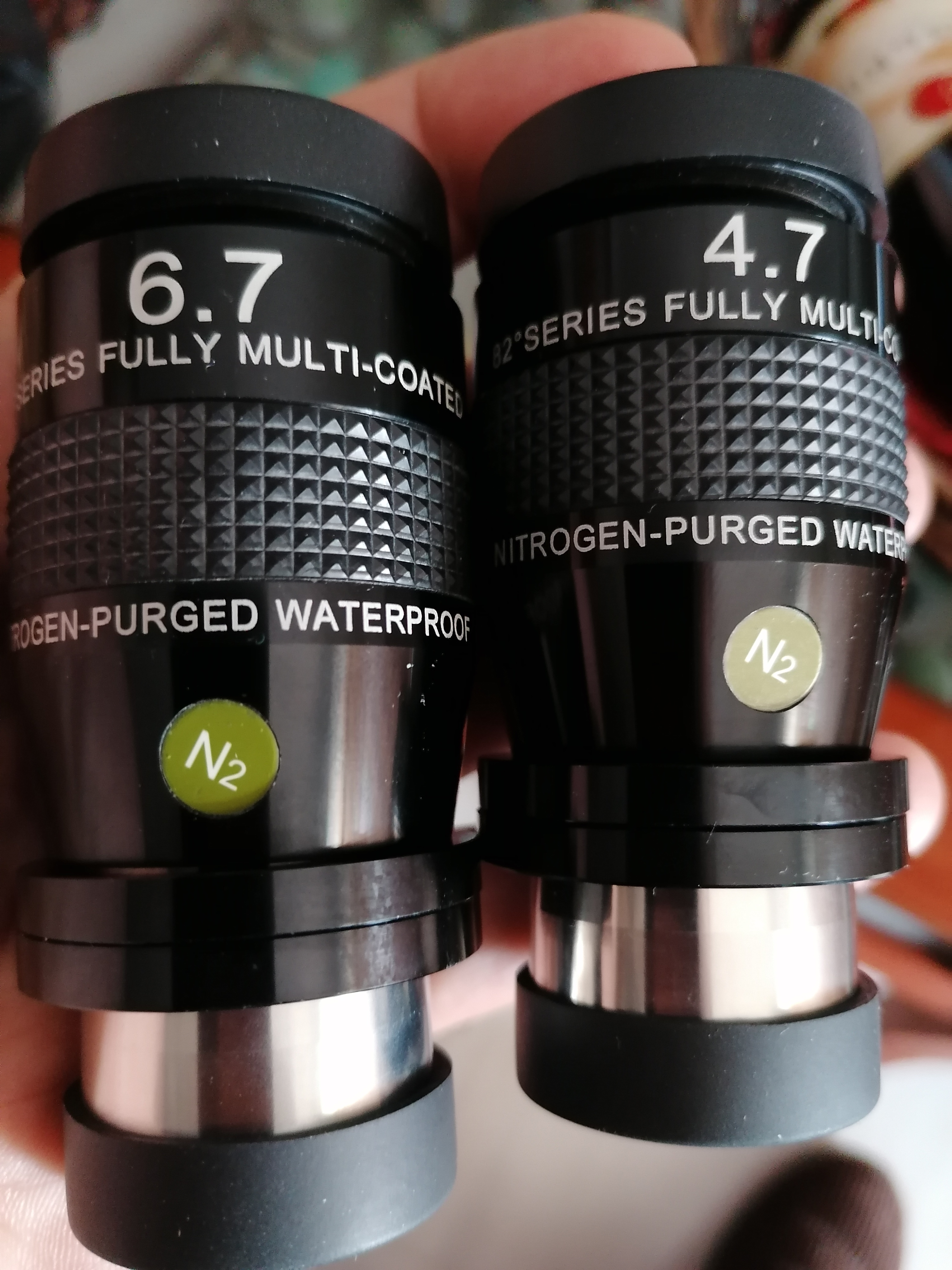

kkokkolis Δημοσιεύτηκε Δεκέμβριος 31, 2020 Συγγραφέας Δημοσιεύτηκε Δεκέμβριος 31, 2020 Επιτέλους, έκανα ομοεστιακούς τον ES24 με τον Hyperion Zoom. Με έναν δακτύλιο χρειάζεται λίγη ρύθμιση στον εστιαστή, με 2 καθόλου (zoom @16mm). Αλλά η κάννη του ES είναι ρηχή και δεν κάθεται με ασφάλεια στον εστιαστή. Αυτό είναι το setup επίγειας με το Zenithstar 66 και βασικό setup του Heritage 130.Δεν θυμάμαι γιατί αγόρασα 7 δακτυλίδια. Για τους ES 6.7 και 4.7mm ίσως. Οὖτιν με κικλήσκουσι My Optics
