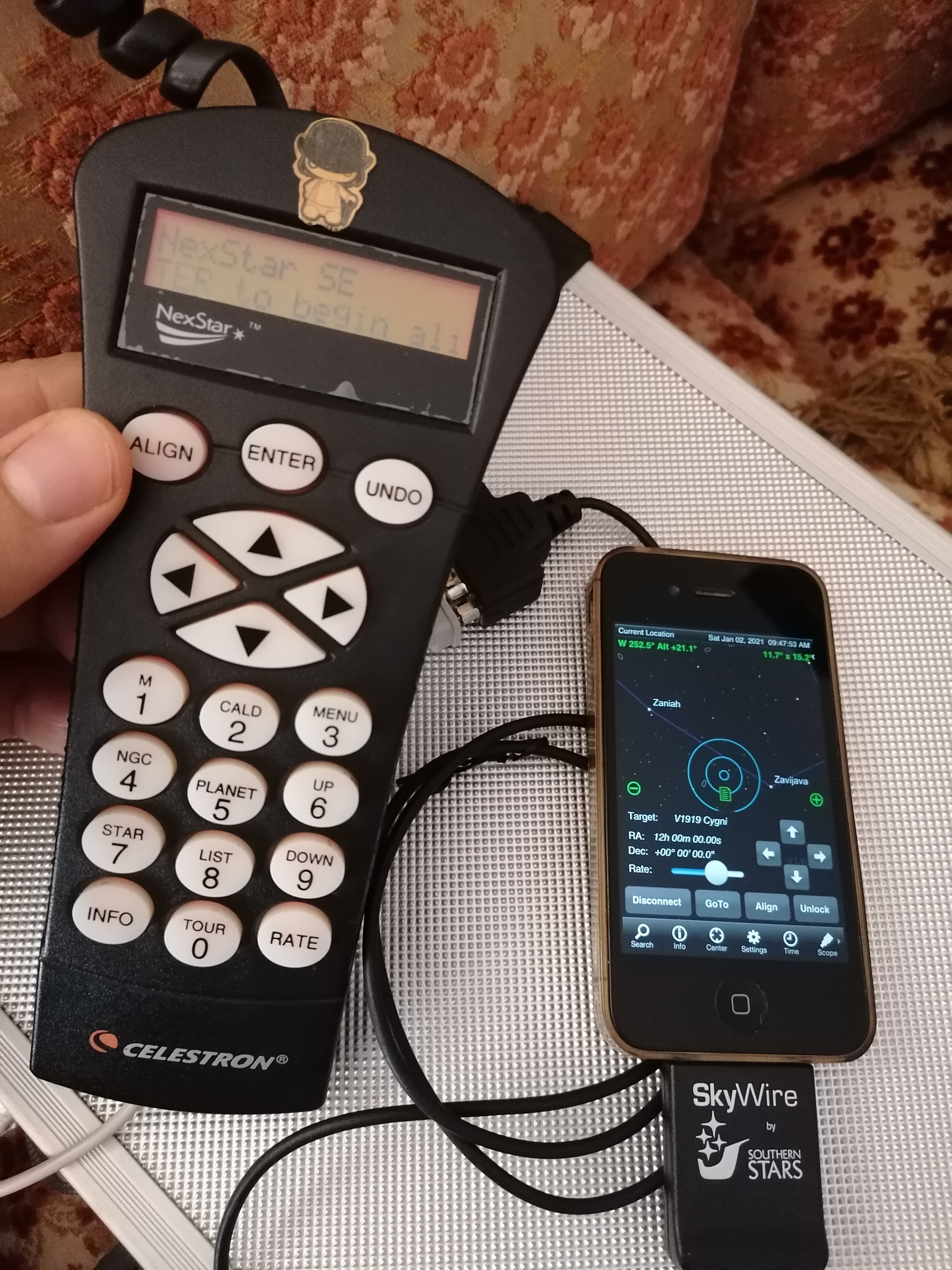

kkokkolis Δημοσιεύτηκε Ιανουάριος 1, 2021 Δημοσιεύτηκε Ιανουάριος 1, 2021 Καλή χρονιά σε όλους.Έχει κανείς σας εμπειρία από χρήση προσαρμογέα Bluetooth σε RS232 για στήριξη Nexstar?Έχω καλώδιο RS232 προς USB που χρησιμοποιούσα με επιτυχία με ένα Netbook και Cartes du Ciel, καθώς και καλώδιο Skywire προς iPhone 4 που χρησιμοποιούσα με Skysafari. Έχω και το iPhone αφόρτιστο επί έτη, αλλά πλέον χρησιμοποιώ Android και θέλω να το συνδέσω μέσω Bluetooth για να μην ξαναγοράζω Skyfi 3.Και με άλλη στήριξη εάν έχετε εμπειρία, χρήσιμη θα είναι. Ευχαριστώ. Αυτά έχω. Το καλώδιο Phone Jack to RS232 μπορεί να συνδεθεί με αντάπτορα Bluetooth to RS232, υποθέτω. Οὖτιν με κικλήσκουσι My Optics

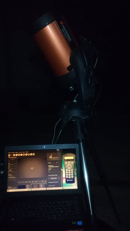

kkokkolis Δημοσιεύτηκε Ιανουάριος 2, 2021 Συγγραφέας Δημοσιεύτηκε Ιανουάριος 2, 2021 Κάτι μου θυμίζει αυτό το πρόγραμμα. Ποιο είναι; Με laptop έχω να το δουλέψω πολλά χρόνια, μου χαλούσε την όραση. Το iPhone σε night mode ήταν καλύτερο, αλλά η πρεσβυωπία το δυσκόλεψε και αυτό. Τα εγκατέλειψα από τότε που πήρα τα Dob και ακόμη και στο σπίτι άρχισα να προτιμώ την Porta Mount για λόγους ταχύτητας στο στήσιμο. Αλλά το tracking είναι χρήσιμο, με την Porta και ορθοσκοπικό δεν μπορείς να χαλαρώσεις. ΥΓ: Νομίζω πως θυμήθηκα. Το Nexremote είναι; Οὖτιν με κικλήσκουσι My Optics

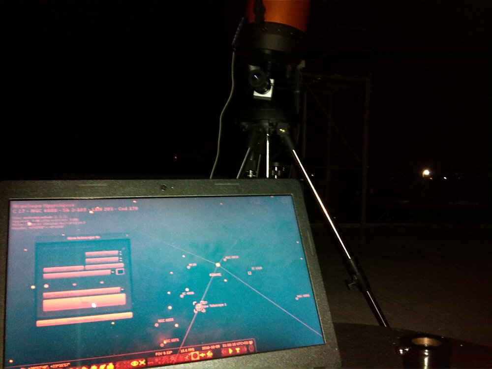

rem54397 Δημοσιεύτηκε Ιανουάριος 2, 2021 Δημοσιεύτηκε Ιανουάριος 2, 2021 Ναι το nexremote είναι και δεν το είχα χρησιμοποιήσει ποτέ, πάντα με λαπτοπ χρησιμοποιούσα το stellarioum αλλα το stellarium δεν ειναι τόσο βολικό στις λίστες και στην κίνηση του τηλεσκοπίου να κεντράρεις το στοχο. Έβγαζα φωτογραφίες μικρής έκθεσης με dslr και reducer με ικανοποιητικά αποτελέσματα για τελείως ερασιτέχνη στην αστροφωτογραφία. Σαν ενα είδος βιντεο αστρονομίας οπου χειρίζεσαι το τηλεσκόπιο και την dslr με τον υπολογιστή και βγάζεις φωτο με μικρές εκθέσεις και τις μοιράζεσαι με τους γύρω σου. Ευχάριστη πτυχή και αυτη!!! Χωρίς παραπάνω έξοδα και με ότι είχα ηδη στην κατοχή μου.Με το Nexremote είναι σαν να έχεις το χειριστήριο στον υπολογιστή!!! We can judge our progress by the courage of our questions and the depth of our answers, our willingness to embrace what is true rather than what feels good.— Carl Sagan

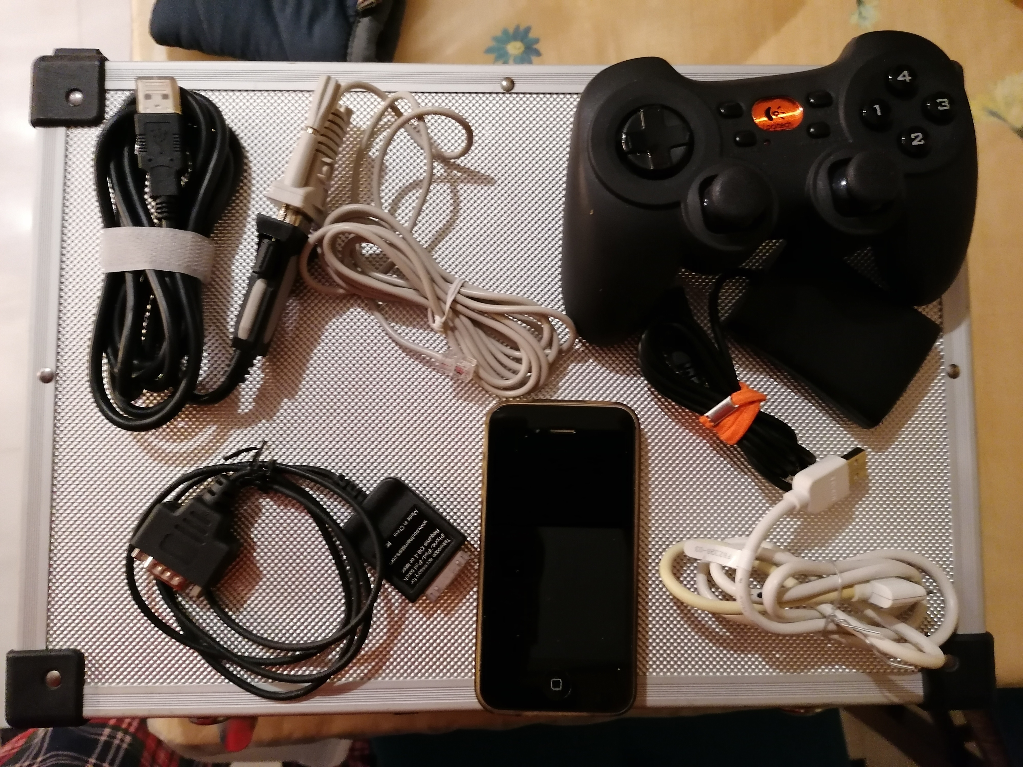

kkokkolis Δημοσιεύτηκε Ιανουάριος 2, 2021 Συγγραφέας Δημοσιεύτηκε Ιανουάριος 2, 2021 Η πλάκα είναι όταν συνδέεις gamepad. Το rumplepad που έχω στη φωτογραφία ας πούμε. Αλλά όλα αυτά αποσπούν τελικά την προσοχή από τα φαινόμενα. Εάν τα είχα μόνιμα στημένα θα ήταν αλλιώς. Οὖτιν με κικλήσκουσι My Optics
kkokkolis Δημοσιεύτηκε Ιανουάριος 3, 2021 Συγγραφέας Δημοσιεύτηκε Ιανουάριος 3, 2021 Κατέβασα το Nexremote. Ποιό πρόγραμμα ψηφιακού πλανηταρίου που να οδηγεί τη Nexstar είναι το προτιμητέο σήμερα; Ποιό δουλεύεις εσύ; Το Stellarium? Οὖτιν με κικλήσκουσι My Optics
rem54397 Δημοσιεύτηκε Ιανουάριος 3, 2021 Δημοσιεύτηκε Ιανουάριος 3, 2021 Είτε το ένα θα έχεις, είτε το άλλο. Το stellarium λειτουργεί σαν το skysafari και σε πάει όπου του λες μέσω του χάρτη ενω το nexremote με τις δικές του ιδιες λιστες που έχει όπως σαν να χρησιμοποιείς το χειριστήριο σου. Εγώ βρήκα το nexremote πιο βολικό όταν βγάζω φωτογραφίες γιατι σου δινει τη δυνατότητα μικροκινήσεων και κεντραρίσματος του στόχου και ταυτόχρονα με το πρόγραμμα της dslr έβγαζα φώτο και το μετακινούσα να κεντράρω το στόχο με το χειριστήριο του nexremote. We can judge our progress by the courage of our questions and the depth of our answers, our willingness to embrace what is true rather than what feels good.— Carl Sagan
rem54397 Δημοσιεύτηκε Ιανουάριος 3, 2021 Δημοσιεύτηκε Ιανουάριος 3, 2021 Αυτό που θα ήθελα να καταφέρω και δεν ξέρω αν γίνεται με τις σημερινές dslr και τις mirrorless που έχουν wifi ειναι ελεγχος του nexstar μέσω κινητού με skysafari με BT και έλεγχος dslr ή εστω μεταφορά της φωτο άμεσα στο κινητό ή tablet κι έτσι το nextaraki να μετατραπεί σαν αυτά τα πανάκριβα αυτοματοποιημένα με ενσωματωμένη κάμερα τυπου stellina. Ετσι για το χαβαλέ όταν έχω παρέα ή κόσμο και χωρίς υπολογιστές και αλλα συμπράγκαλα για 2-3 - 4 φωτεινά και εντυπωσιακά αντικείμενα.αυτή εδώ πχ την έχω βγάλει με μια nikon d3100 παλιά με 25 δευτερόλεπτα έκθεση nextaraki και reducer We can judge our progress by the courage of our questions and the depth of our answers, our willingness to embrace what is true rather than what feels good.— Carl Sagan
rem54397 Δημοσιεύτηκε Ιανουάριος 3, 2021 Δημοσιεύτηκε Ιανουάριος 3, 2021 Επίσης ο Γιώργος ο Κορώνης μου έδειξε και το RTGUI http://www.debunker.com/astro/rtguipage.html Το δοκίμασα και δουλεύει και αυτό στο nexstar!!!αλλά με βόλεψε περισσότερο το nexremote με την dslr για κεντράρισμα του στοχου!! We can judge our progress by the courage of our questions and the depth of our answers, our willingness to embrace what is true rather than what feels good.— Carl Sagan

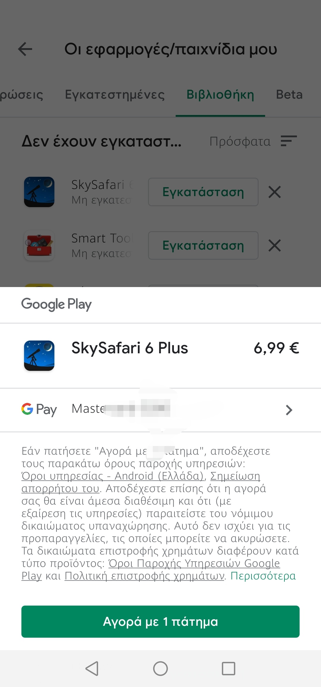

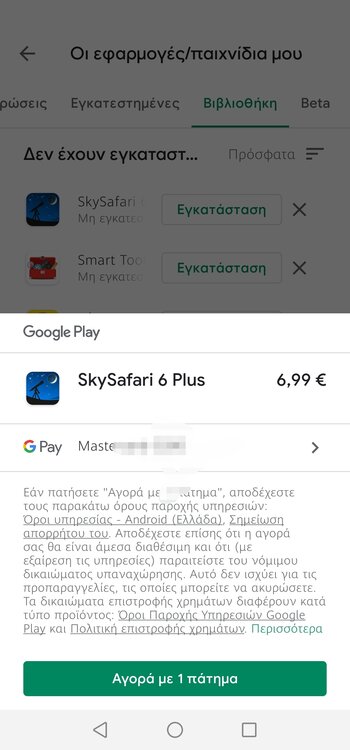

kkokkolis Δημοσιεύτηκε Ιανουάριος 6, 2021 Συγγραφέας Δημοσιεύτηκε Ιανουάριος 6, 2021 Να ρωτήσω κάτι για το Skysafari. Στο 4 και στο 5 μπορούσα να το εγκαταστήσω τόσο στο κινητό, όσο και στο tablet.Μόλις αγόρασα το 6Plus μέσω του Tablet. Πάω να εγκαταστήσω και στο κινητό και ζητά πάλι τα 7€. Όχι ότι είναι πολλά, αλλά πρέπει να αγορασθεί χωριστά για κάθε συσκευή;Παρήγγειλα και το STARBT, 25 Μαρτίου λέει θα έρθει ΥΓ: Ούτε να το ξαναγοράσω με αφήνει. Λέει πως το έχω ήδη αγοράσει αλλά δεν το εγκαθιστά. Οὖτιν με κικλήσκουσι My Optics
rem54397 Δημοσιεύτηκε Ιανουάριος 6, 2021 Δημοσιεύτηκε Ιανουάριος 6, 2021 και εγω έτσι ξερω οτι μπορεις να το εγκαταστησεις σε οσες συσκευές θέλεις και μαλιστα τωρα ξανα εγκατεστησα το 5plus σε κινητό που είχα αλλαξει.Μήπως αλλαξες λογαριασμο google?Δοκίμασε να πας στο ιστορικο απο το google app στη βιβλιοθήκη και εγκατεστησε το απο εκει. We can judge our progress by the courage of our questions and the depth of our answers, our willingness to embrace what is true rather than what feels good.— Carl Sagan
rem54397 Δημοσιεύτηκε Ιανουάριος 6, 2021 Δημοσιεύτηκε Ιανουάριος 6, 2021 Τωρα το ειδα οτι πας απο τη βιβλιοθήκη και σου λέει οτι το εχεις ηδη...Ισως χρειάζται καποια επανεκίνηση της συσκευής ή καποιο χρόνο δεν γνωρίζω...αλλα μου φαινεται περιεργο γιατι το έιχα το 6pro και σε tablet και σε κινητο χωρις extra χρεωση.Το bt το παρηγγειλα και γω!!! We can judge our progress by the courage of our questions and the depth of our answers, our willingness to embrace what is true rather than what feels good.— Carl Sagan
kkokkolis Δημοσιεύτηκε Ιανουάριος 6, 2021 Συγγραφέας Δημοσιεύτηκε Ιανουάριος 6, 2021 Έκανα επανεκκίνηση και τώρα δείχνει να το κατεβάζει. Οὖτιν με κικλήσκουσι My Optics
