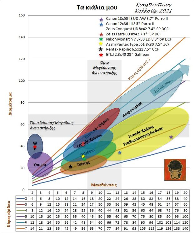

kkokkolis Δημοσιεύτηκε Ιούνιος 13, 2021 Δημοσιεύτηκε Ιούνιος 13, 2021 Εγώ πιστεύω πως πρέπει να ξεκινάει κανείς από χαμηλά, τυπικά από ένα 8x30. Το γιατί το εξηγώ εδώ: https://www.astrovox.gr/forum/viewtopic.php?t=28681&highlight= Είναι και πολύ ευκολότερο με περιορισμένο budget να βρεις ένα ποιοτικό μικρό κιάλι, από ένα μεγάλο, καθαρά αστρονομικό. Είναι και πιο εύχρηστο και πιο αποδοτικό σε σχέση με το κόστος, καθώς θα χρησιμοποιηθεί παντού. Όταν θελήσω κάτι ισχυρότερο από το 18x50, θα πάω σε ένα διοπτρικό τηλεσκόπιο. Εάν ήθελα να έχω διοφθάλμια όραση, θα προτιμούσα ένα κιάλι που να αποτελείται από δύο διοπτρικά ευθυγραμμισμένα με διαγώνιους εστιαστές, ή ακόμη και ένα διοφθάλμιο για τα μεγάλα τηλεσκόπια, αν και δεν έχω αποφασίσει ποτέ να προσθέσω τέτοια πολυπλοκότητα στη ζωή μου. Αφού δεις τα περισσότερα εντυπωσιακά στατικά αντικείμενα του ουρανού, μετά αρχίζει μια επανάληψη, η οποία άλλους τους συναρπάζει και άλλους τους κουράζει. Γαλαξιάκια, νεφελώματα και σφαιρωτά που θέλουν υψηλή μεγέθυνση για να ξεχωρίσουν από απλούς αστέρες. Διπλοί αστέρες που απαιτούν τεχνικές για να σπάσουν. Μεταβλητοί που απαιτούν οργάνωση και τήρηση αρχείων. Εδώ, άλλοι στρέφονται προς την αστροφωτογραφία, άλλοι κάνουν συστηματική παρατήρηση όπου πλέον η ικανοποίηση έρχεται όχι από την εικόνα, αλλά από την πληροφορία, άλλοι αραιώνουν τις παρατηρήσεις και άλλοι εγκαταλείπουν. Ωστόσο, πολλά από τα φαινόμενα τα οποία είναι δυναμικά, είναι προσβάσιμα με τα κιάλια, σε χαμηλή μεγέθυνση μάλιστα. Εκλείψεις, διαβάσεις Αφροδίτης, αποκρύψεις αστέρων, σύνοδοι, φάσεις σελήνης, διάττοντες, δορυφόροι. Εκτός αυτών, ένα ελαφρύ ζευγάρι κιάλια θα σου δείξει τη φύση, πτηνά, αεροπλάνα, πλοία, αθλητικά γεγονότα, θεατρικά δρώμενα, μουσεία, πυροτεχνήματα, τα πάντα. Κυκλοφορώ, χρόνια τώρα, μόνιμα με ένα 8x30, χώρια το μονοκιάλι. Καμιά φορά προσθέτω ένα 6.5x21 με κοντινή εστίαση, ή ένα Γαλιλαϊκό 2.3x40 τώρα τελευταία. Στο 99% των περιπτώσεων αποκλείεται να είχα ένα μεγαλύτερο κιάλι μαζί μου, ακόμη και ένα 10x50. Εάν θέλεις πραγματικό αστρονομικό κιάλι, δες το διάγραμμα μεγέθυνσης/διαμέτρου. Οι απαιτήσεις είναι υψηλές σε διάμετρο και μεγέθυνση, αλλά και σε ποιότητα κατασκευής. Το κόστος εκτοξεύεται και η πρακτικότητα εκμηδενίζεται λόγω αναγκών στιβαρής στήριξης που να λαμβάνει τις σωστές θέσεις, και αδυναμίας να το μεταφέρεις, μαζί με τη βάση του, παντού. Στα χρήματα που θα χρειαστείς αγοράζεις άνετα ένα καλύτερο τηλεσκόπιο, με ή χωρίς ένα διοφθάλμιο. Οὖτιν με κικλήσκουσι My Optics
