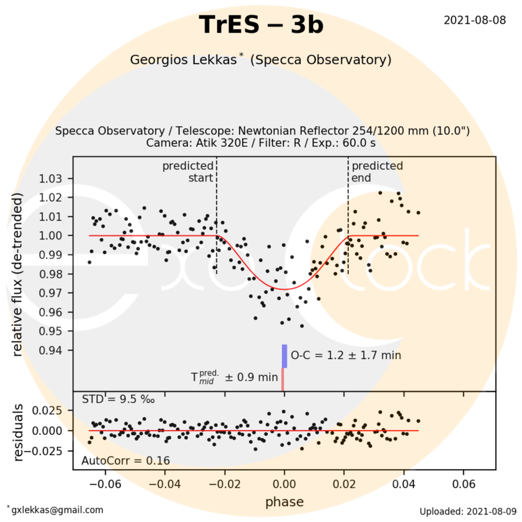

Παρακάτω,παρουσιάζω μία παρατήρηση εξωπλανήτη και συγκεκριμένα του TrES-3b. Ο TrES-3b περιφέρεται γύρω από το αστέρι GSC 03089-00929. Κάνει ένα κύκλο γύρω από το αστέρι του σε μόλις 31 ώρες,έχει σχεδόν 2 φορές την μάζα του πλανήτη Δία και θερμοκρασία 1282 βαθμούς κελσίου! Λόγω της πολύ κοντινής απόστασης του από το μητρικό άστρο και λόγω του μεγέθους του, κατατάσσεται στην κατηγορία των Hot Jupiter (Καυτός Δίας).
Η παρατήρηση έγινε με χρήση 10ιντσου κατοπτρικού τηλεσκοπίου, ρομποτικής βάσης EQ6 και CCD κάμερα Atik 320e με έκθεση 60 δευτερολέπτων και κόκκινου αστρονομικού φίλτρου. Η παρατήρηση είχε διάρκεια σχεδόν 3,5 ώρες και βγήκαν 210 φωτογραφίες του ενός λεπτού.

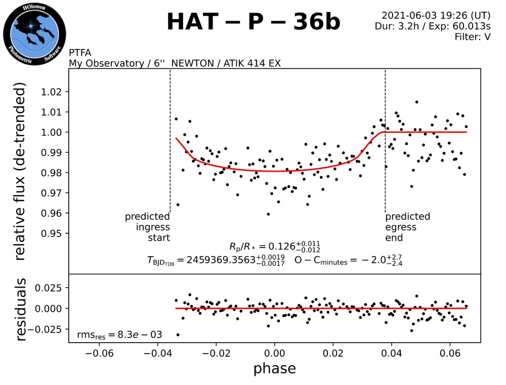

Τελικά αποφάσισα να ασχοληθώ κι εγώ με τα νυχτοπερπατήματα των εξωπλανητών. Από κακό προγραμματισμό δεν πρόλαβα την έναρξη της διάβασης , οπότε δεν έστειλα την καταγραφή στο ExoClock Project. Γενικά θέλει καλό προγραμματισμό με τις ώρες έναρξης και λήξης της διάβασης. Επίσης ίσως να χρειαστεί να γίνει meridian flip οπότε χρειάζεται έναν σχετικο έλεγχο .
Ο συγκεκριμένος εξωπλανήτης HAT-P-36 είναι ένας hot jupiter πλανήτης .
Το λογισμικό hops φωτομέτρησης είναι πολύ ευκολο. Χρειάζεται βέβαια λιγάκι προσοχή στις σαφέστατες οδηγίες που παρέχονται στο site . Ευχαριστούμε Άγγελε και Αναστασία για την υπέροχη δουλειά που κάνατε .

Καλησπέρα Θανάση! Αξίζει σίγουρα να το ανεβάσεις στο Exoclock ακόμα και τώρα. Ανεβάσεις το αρχείο με τη φωτομετρία ανοίγματος και βλέπεις το αποτέλεσμα πριν γίνει οριστική υποβολή. Το fitting κομμάτι είναι λίγο διαφορετικό στην σελίδα από ότι στο πρόγραμμα. Οπότε μπορείς να δοκιμάσεις διαφορετική φωτομετρία (αστέρια σύγκρισης, μεγαλύτερο - μικρότερο άνοιγμα κλπ) και να δεις αν κάτι άλλο μπορεί να δώσει καλύτερα αποτελέσματα. Έχεις πιάσει πολύ πληροφορία οπότε και να μην έχεις πιάσει το ξεκίνημα δεν πειράζει. Έχεις πολύ ώρα παρατήρησης μετά το τέλος της διάβασης που βοηθάει πολύ στο fitting και στην εξομάλυνση των σφαλμάτων.

Μπράβο Θανάση! Καλώς ήρθες στο club! Έχει δίκιο ο Γιώργος. Έχεις πολύ πληροφορία και θα γίνει νομίζω αποδεκτή.

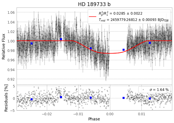

Μία καταγραφή διάβασης του εξωπλανήτη HD189733 b. Η παρατήρηση ήταν μέρος της καμπάνιας παρατηρήσεων που έχει δημιουργηθεί από τον Robert Zellem, αστρονόμο του JPL της NASA, για την υποστήριξη του διαστημικού τηλεσκοπίου Hubble που παρατηρεί το αστρικό σύστημα του HD189733 τον Ιούλιο για να μελετήσει την μεταβλητότητα του μητρικού άστρου.
Το Hubble θα παρατηρήσει το μητρικό αστέρι στο υπέρυθρο μήκος κύματος και για αυτό το λόγο χρησιμοποιήθηκε στην παρατήρηση υπέρθυρο φίλτρο με μόλις 5(!) δευτερόλεπτα έκθεση καθώς το αστέρι είναι αρκετά φωτεινό (6.68 mag).
Χρησιμοποιήθηκε 10ιντσο κατοπτρικού τηλεσκοπίου, ρομποτική βάση EQ6 και CCD κάμερα Atik 320E.
Η μέτρηση - καμπύλη φωτός  υποβλήθηκε στη βάση δεδομένων της Αμερικανικής Ένωσης Παρατηρητών Μεταβλητών Αστέρων (AAVSO) για λογαριασμό του πρότζεκτ, Exoplanet Watch της NASA (https://exoplanets.nasa.gov/exoplanet-watch/).
