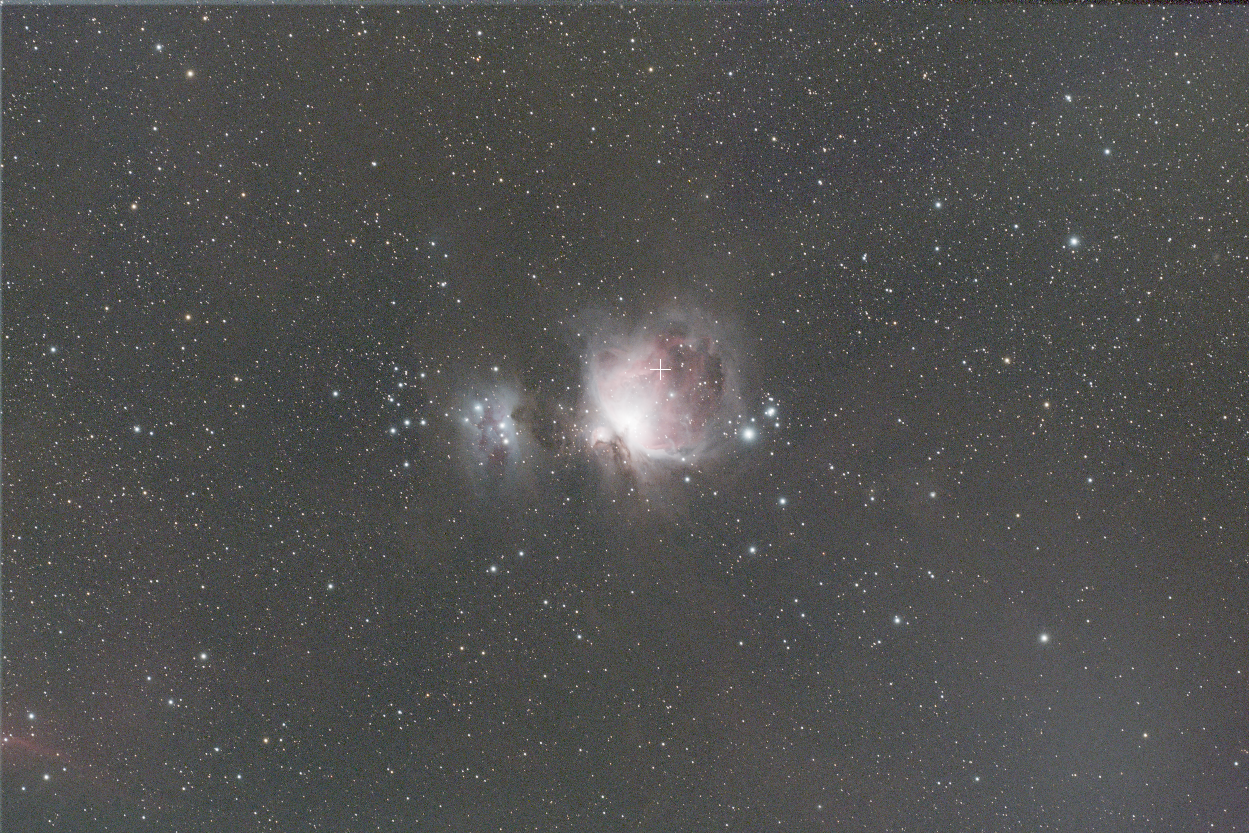

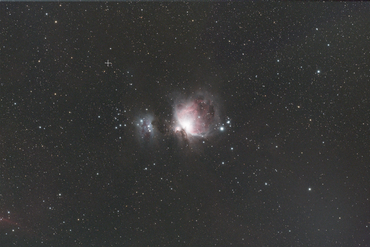

qforce Δημοσιεύτηκε Δεκέμβριος 15, 2021 Μοιραστείτε Δημοσιεύτηκε Δεκέμβριος 15, 2021 (επιμελήθηκε) Το δοκιμάζω λιγάκι αυτό είναι το autostretch του Pixisight, και αυτό είναι ένα πρόχειρο stretch με το script Φαίνεται να στρετσάρει πιο ωραία το core χωρίς να χάνεται το τετράεδρο αλλά χάνεται πληροφορία από τα αμυδρά. Σίγουρα θέλει πολύ ψάξιμο ακόμα. Ίσως ένας συνδυασμός των δύο να δώσει καλύτερο αποτέλεσμα. Το παρακάτω είναι το αποτέλεσμα του EZ soft stretch Το επεξεργάστηκε Δεκέμβριος 15, 2021 ο qforce 2 Γιώργος Καράντζαλος Σύνδεσμος για σχόλιο Κοινή χρήση σε άλλους ιστότοπους More sharing options...
