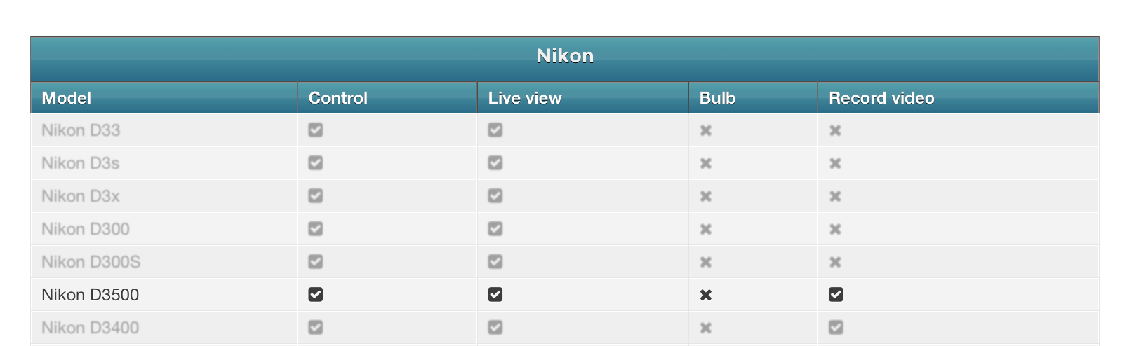

10 hours ago, PhilipposK said:
Υπάρχει κάποιος που να ξέρει κάποια εφαρμογή να κάνει για Mac ή με ποια ορολογία μπορώ να την γκουγκλάρω?
Αυτή η λειτουργία γενικά περιγράφεται ως tethering, και αν αναζητήσεις εφαρμογές με αυτό τον όρο θα βρεις αποτελέσματα.
Με την D3500 μπορείς να κάνεις liveview του video μέσω του USB, αλλά δεν μπορείς να κάνεις προγραμματισμένες φωτογραφικές λήψεις σε bulb mode. Οπότε εάν ενδιαφέρεσαι για λήψη αστροφωτογραφιών θα χρειαστείς ένα ιντερβαλόμετρο. Γενικά πάντως το liveview video με DSLR σε τηλεσκόπιο δεν δίνει ιδιαίτερα καλή ποιότητα εικόνας, γιατί λόγω του σκοτεινού πεδίου η DSLR ανεβάζει πολύ το ISO και δημιουργείται αρκετός ψηφιακός θόρυβος. Είναι χρήσιμο π.χ. για να εστιάσεις με μια μάσκα Bahtinov πριν αρχίσεις τις λήψεις σου.
Καλή χρονιά και καλή επιτυχία στις δοκιμές σου!!!
Φιλικά
Αντώνης
