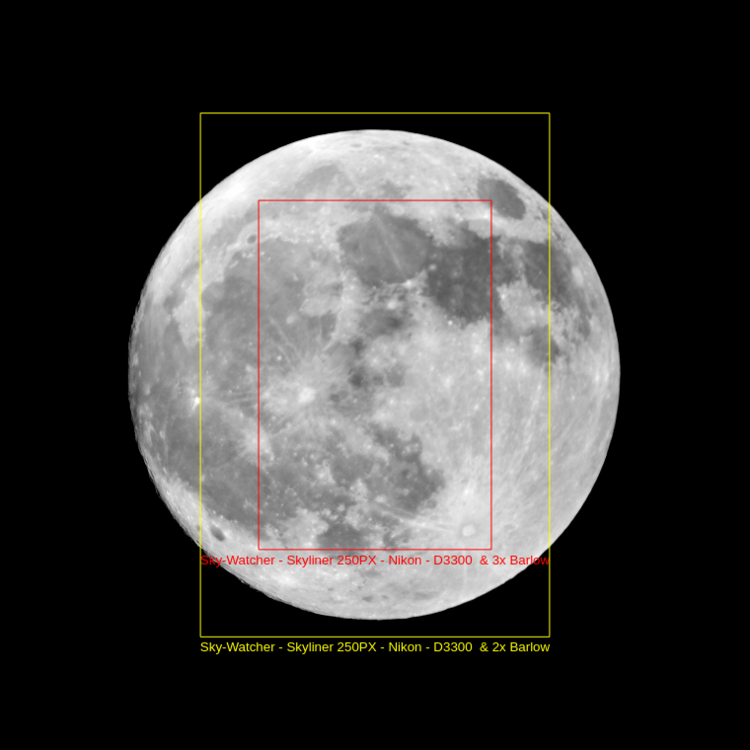

Greekdestiny Δημοσιεύτηκε Ιανουάριος 9, 2022 Δημοσιεύτηκε Ιανουάριος 9, 2022 Μπες εδώ και δοκίμασε με τον εξοπλισμό σου να δεις τι πεδίο σου δίνει. Σαν κάμερα επέλεξα την Nikon D3300 μιας και δεν έχει την D3500 αλλά έχουν τα ίδια χαρακτηριστικά (resolution & pixel size -pitch σε μm): https://astronomy.tools/calculators/field_of_view/ Με ένα barlow x2 δεν θα μπορείς να έχεις όλη την σελήνη στο κάδρο. Μπορείς να αγοράσεις ένα extension tube που μπαίνει ανάμεσα από t-ring & nosepiece έτσι ώστε να κερδίσεις την απόσταση που χρειάζεται άμα δεν πιάνεις εστίαση "προς τα έξω" (όσο απομακρίνεσαι από τον εστιαστή) ή να το χρησιμοποιήσεις σαν προσοφθάλμιο 2 ιντσών, δηλαδή να βγάλεις το nosepiece, έτσι ώστε να μπορεί να μπει πιο μέσα στην εστιαστή και πιθανώς να πιάσεις εστίαση. Για το extension tube: https://www.amazon.com/SVBONY-Extension-Compatible-Photography-Telescope/dp/B0114CGRP4 Όσον αφορά την φωτογράφιση πλανητών, μπορείς με τον barlow x3 να τραβήξεις καλές φωτογραφίες του Δία και του Κρόνου, ανάλογα και την ποιότητα του barlow χρησιμοποιώντας βίντεο, κάνοντας δηλαδή βιντεοαστρονομία. Μετά με την χρήση προγραμμάτων, δωρεάν και έυκολα στην εκμάθηση (PIPP,Autostakkert3,Registax 6), κάνεις τα βίντεο φωτογραφίες, στακάροντας τα καλύτερα καρέ κλπ. 1 Tο προφίλ του προσωπικού μου αστεροσκοπείου στο Instagram:https://www.instagram.com/specca_observatory Η Σελίδα μου στο Facebook.https://www.facebook.com/dailyastronomy1/ Specca Observatory,IoanninaΛέκκας Γεώργιος.
PhilipposK Δημοσιεύτηκε Ιανουάριος 9, 2022 Συγγραφέας Δημοσιεύτηκε Ιανουάριος 9, 2022 55 minutes ago, Greekdestiny said: Μπες εδώ και δοκίμασε με τον εξοπλισμό σου να δεις τι πεδίο σου δίνει. Σαν κάμερα επέλεξα την Nikon D3300 μιας και δεν έχει την D3500 αλλά έχουν τα ίδια χαρακτηριστικά (resolution & pixel size -pitch σε μm): https://astronomy.tools/calculators/field_of_view/ Με ένα barlow x2 δεν θα μπορείς να έχεις όλη την σελήνη στο κάδρο. Μπορείς να αγοράσεις ένα extension tube που μπαίνει ανάμεσα από t-ring & nosepiece έτσι ώστε να κερδίσεις την απόσταση που χρειάζεται άμα δεν πιάνεις εστίαση "προς τα έξω" (όσο απομακρίνεσαι από τον εστιαστή) ή να το χρησιμοποιήσεις σαν προσοφθάλμιο 2 ιντσών, δηλαδή να βγάλεις το nosepiece, έτσι ώστε να μπορεί να μπει πιο μέσα στην εστιαστή και πιθανώς να πιάσεις εστίαση. Για το extension tube: https://www.amazon.com/SVBONY-Extension-Compatible-Photography-Telescope/dp/B0114CGRP4 Όσον αφορά την φωτογράφιση πλανητών, μπορείς με τον barlow x3 να τραβήξεις καλές φωτογραφίες του Δία και του Κρόνου, ανάλογα και την ποιότητα του barlow χρησιμοποιώντας βίντεο, κάνοντας δηλαδή βιντεοαστρονομία. Μετά με την χρήση προγραμμάτων, δωρεάν και έυκολα στην εκμάθηση (PIPP,Autostakkert3,Registax 6), κάνεις τα βίντεο φωτογραφίες, στακάροντας τα καλύτερα καρέ κλπ. Ευχαριστώ πολυ για την προσφορά. Νομίζω πως το θέμα είναι ότι θέλω φοκους μπαίνοντας πιο μέσα. (Μπορεί να κάνω και λάθος βέβαια) αλλά νομίζω ότι όταν προσπαθώ να κάνω το φοκους νομίζω πως πρέπει να μπει πιο μέσα η κάμερα για να πιάσω το φοκους που θέλω. Μια ερώτηση σχετικά με το βίντεο στην κάμερα. Προσπάθησα να βγάλω βίντεο την σεληνη το απόγευμα και στο live view στο βίντεο ήταν πολύ σκοτεινή η οθόνη. Γιατί; Μήπως βράδυ θα είμαι οκ αν βλέπω κάτι στο σκοτάδι;
