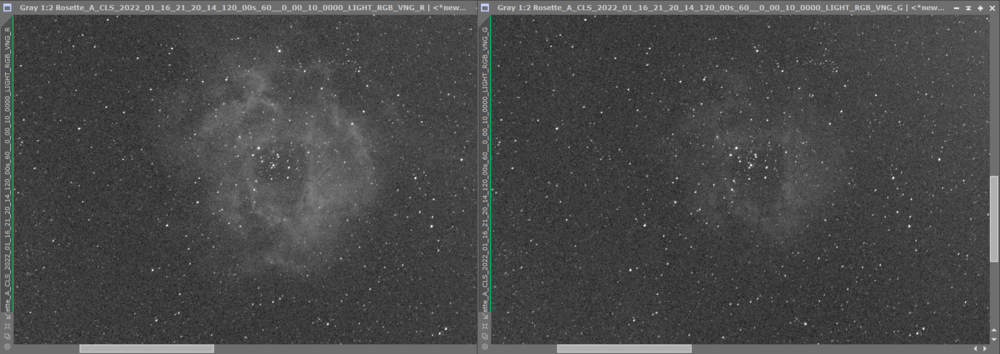

qforce Δημοσιεύτηκε Ιανουάριος 16 Μοιραστείτε Δημοσιεύτηκε Ιανουάριος 16 (επιμελήθηκε) Πρώτη δοκιμή με το IDAS NBZ που υπόσχεται ότι λειτουργεί πολύ καλά σε γρήγορα τηλεσκόπια σε αντίθεση με το L-extreme που φαίνεται να έχει προβλήματα. Η εικόνα είναι 120" με Samyang 135 σε f/2 ,QHY268C και το IDAS NBZ ,σήμερα με φουλ φεγγάρι. Νομίζω ότι τα πάει πολύ καλά τόσο στο Ha όσο και στο OIII Οι εικόνες είναι ακριβώς όπως κατέβηκαν με ένα debayer και ABE μόνο. Το επεξεργάστηκε Ιανουάριος 16 ο qforce 2 Γιώργος Καράντζαλος Σύνδεσμος για σχόλιο Κοινή χρήση σε άλλους ιστότοπους More sharing options...
qforce Δημοσιεύτηκε Ιανουάριος 16 Συγγραφέας Μοιραστείτε Δημοσιεύτηκε Ιανουάριος 16 Επίσης υποστηρίζει ότι είναι halos free κάτι που δεν ισχύει με το L-extreme που και εδώ έχει σημαντικό πρόβλημα. Ίδιες ρυθμίσεις με πριν φαίνεται να είναι και εδώ όπως ακριβώς υπόσχεται 1 Γιώργος Καράντζαλος Σύνδεσμος για σχόλιο Κοινή χρήση σε άλλους ιστότοπους More sharing options...

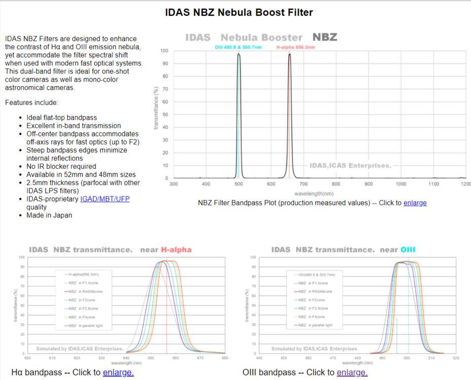

qforce Δημοσιεύτηκε Ιανουάριος 18 Συγγραφέας Μοιραστείτε Δημοσιεύτηκε Ιανουάριος 18 Δεν έχει πρόβλημα με πιο αργά, δες τα διαγράμματα για f/4 αλλά ακόμα και parallel light Γιώργος Καράντζαλος Σύνδεσμος για σχόλιο Κοινή χρήση σε άλλους ιστότοπους More sharing options...

qforce Δημοσιεύτηκε Ιανουάριος 19 Συγγραφέας Μοιραστείτε Δημοσιεύτηκε Ιανουάριος 19 Βασικά καταλήγουμε πάλι στο τι εξοπλισμό έχεις και από που τραβάς. Τo IDAS είναι στα 12nm, το L-extreme στα 7nm και το Antlia στα 5nm. Το IDAS έπρεπε να είναι πιο φαρδύ ώστε να μπορεί να καλύπτει την μετατόπιση του φάσματος και να έχει πιο κάθετα πλαϊνά στην καμπύλη ώστε να μην δημιουργεί halos. Για Bortle 5 που είμαι εγώ και για f/2 είναι η καλύτερη επιλογή. Να ξεκαθαρίσω ότι το χρησιμοποιώ στο travel setup μου, που χρησιμοποιεί OSC κάμερα για λιγότερα παρελκόμενα, ώστε να μπορώ να το χρησιμοποιώ και από Αρτέμιδα, ενώ σε σκοτεινό ουρανό με ενδιαφέρουν μόνο broadband στόχοι. Αν θα ήθελα να τραβάω από bortle 8 τότε θα πήγαινα και εγώ σε ένα πιο "κλειστό" φίλτρο όπως τα άλλα δύο και θα το συνδύαζα με ένα πιο αργό τηλεσκόπιο. Για αυτό και το σταθερό μου setup είναι με Redact f4.9/183MM και baader 3.5nm φίλτρα. Το πρόβλημα είναι αυτό ακριβώς που λέει ο Ευρυπίδης ,δηλαδή με f/2 και QHY268C που τα αρχεία είναι 51Mb η διαχείριση των δεδομένων γίνεται πάρα πολύ κουραστική (4 ώρες στόχος με λήψεις 30" => 480 αρχεία =>24Gb χωρίς τα calibration files που μόλις βάλει το χέρι του πάνω το Pi θέλουμε έναν μικρό σκληρό και πολύ χρόνο για μία και μόνο εικόνα) .Θα πάρω μετρήσεις μόλις φύγει και η σελήνη για να δούμε τι optimal exposure μου δίνει στο f/2, πάντως τα 120" που μου έδωσε με φεγγάρι είναι υποσχόμενα. Γιώργος Καράντζαλος Σύνδεσμος για σχόλιο Κοινή χρήση σε άλλους ιστότοπους More sharing options...

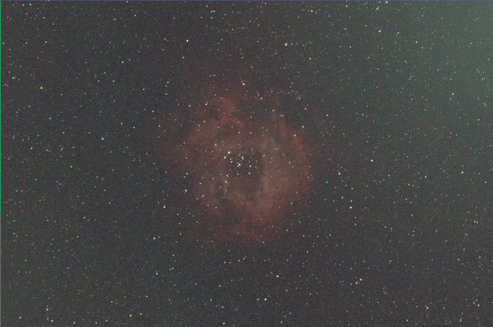

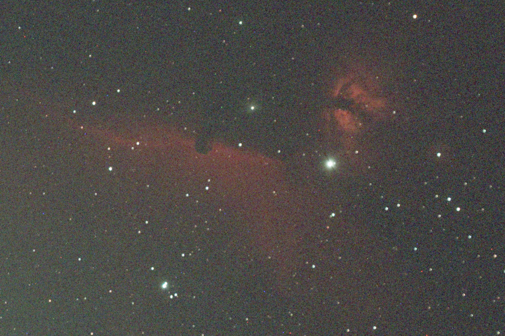

Euripides Δημοσιεύτηκε Ιανουάριος 19 Μοιραστείτε Δημοσιεύτηκε Ιανουάριος 19 (επιμελήθηκε) Εδώ είναι, 2 raw: Samyang 135mm σε f4 - Omegon 533C - 60sec - Bortle 8-9 https://www.icloud.com/iclouddrive/046lWYT4UguOB93iXRochOXRg#Bubble_Light_IDAS_60_secs_2021-10-22T20-38-52_010 https://www.icloud.com/iclouddrive/01aR9PeM41tYNxzuW3P-keSIw#Flaming_Light_IDAS_60_secs_2022-01-02T18-42-58_010 Το επεξεργάστηκε Ιανουάριος 20 ο Euripides 1 Σύνδεσμος για σχόλιο Κοινή χρήση σε άλλους ιστότοπους More sharing options...
