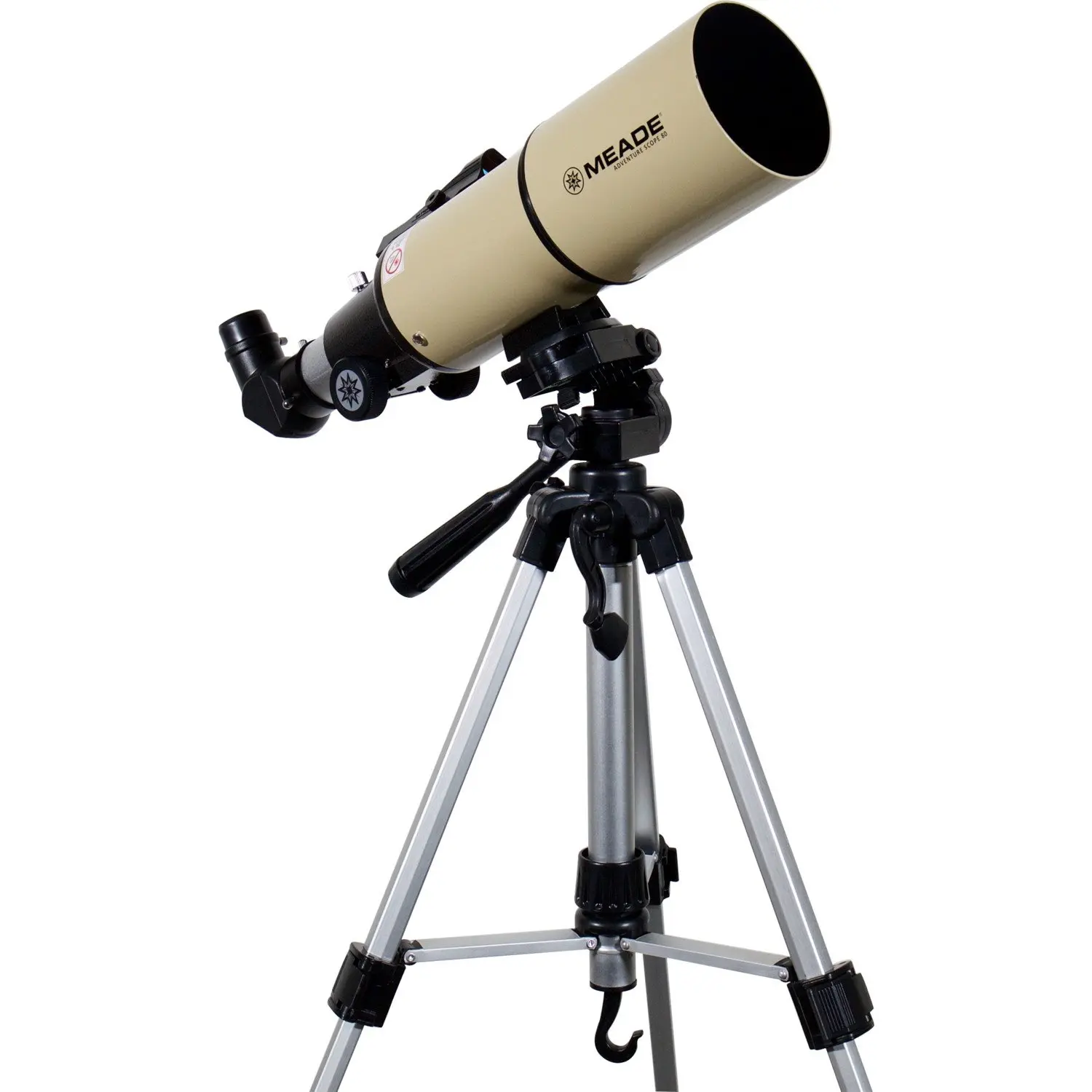

fotodektis Δημοσιεύτηκε Σεπτέμβριος 16, 2022 Δημοσιεύτηκε Σεπτέμβριος 16, 2022 Πρέπει να επιλεγεί και μια αξιόπιστη στήριξη. Φυσικά μπορούν και τα δυο τηλεσκόπια να τοποθετηθούν σε στιβαρό φωτογραφικό τρίποδο ή σε μια βάση αυτού του τύπου: Είναι πιο εύχρηστη,δεν γνωρίζω όμως για την στιβαρότητα των φθηνών τουλάχιστον τέτοιων βάσεων. Ή την πολύ στιβαρή ΑΖ-3 που σηκώνει και βαρύτερους σωλήνες. Έχει και μικρομετρικές κινήσεις,εμένα δεν με βολεύουν ιδιαίτερα. Φιλικά-Κώστας 🙂 1 "Δεν γνωρίζεις τίποτα,μέχρι να εξασκηθείς σε αυτό" Richard P.Feynman"Πάσα επιστήμη χωριζομένη αρετής,πανουργία,ού σοφία φαίνεται" Πλάτων Αλήθεια <=> Αγάπη[Ταπεινότητα[Δικαιοσύνη]]
