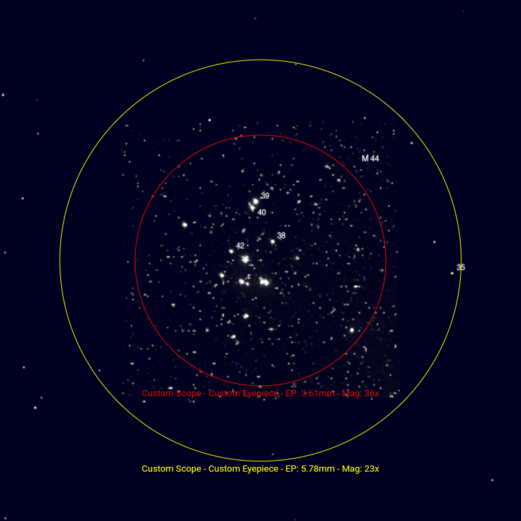

fotodektis Δημοσιεύτηκε Φεβρουάριος 1 Μοιραστείτε Δημοσιεύτηκε Φεβρουάριος 1 (επιμελήθηκε) Αν αργήσεις αρκετά να πάρεις νέο μεγαλύτερο τηλεσκόπιο,η αγορά του SW Super Plossl 40mm,δεν είναι κακή ιδέα.Θα πάρεις μεγαλύτερο πραγματικό οπτικό πεδίο T.F.O.V=2.31ο έναντι T.F.O.V=1.44ο που σου δίνει ο 25mm και με σαφώς καλύτερη ποιότητα από τον 25mm.Είναι και σε έκπτωση ο 40mm αυτές τις μέρες. Το επεξεργάστηκε Φεβρουάριος 1 ο fotodektis "Δεν γνωρίζεις τίποτα,μέχρι να εξασκηθείς σε αυτό" Richard P.Feynman"Πάσα επιστήμη χωριζομένη αρετής,πανουργία,ού σοφία φαίνεται" Πλάτων Αλήθεια <=> Αγάπη[Ταπεινότητα[Δικαιοσύνη]] Σύνδεσμος για σχόλιο Κοινή χρήση σε άλλους ιστότοπους More sharing options...
