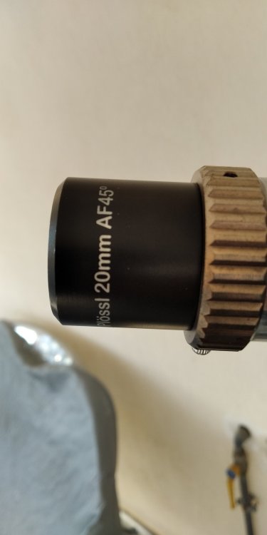

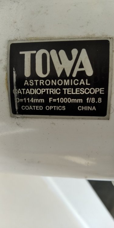

ΑΠΟΣΤΟΛΟΣ1635940972 Δημοσιεύτηκε Αύγουστος 25, 2023 Μοιραστείτε Δημοσιεύτηκε Αύγουστος 25, 2023 Καλησπέρα. Έχω το αυτό το τηλεσκόπιο (φωτο1) με αυτό το προσοφθάλμιο (φωτό 2). Ότι καλύτερο μπόρεσα να φωτογραφήσω με το κινητό μου είναι αυτά (φωτό 3,4) Υπάρχει περίπτωση να δω κάτι καλύτερο και πως. Ευχαριστώ. Σύνδεσμος για σχόλιο Κοινή χρήση σε άλλους ιστότοπους More sharing options...
fotodektis Δημοσιεύτηκε Αύγουστος 25, 2023 Μοιραστείτε Δημοσιεύτηκε Αύγουστος 25, 2023 (επεξεργάστηκε) Φίλε Απόστολε καλώς ήλθες στο astrovox και στην ερασιτεχνική αστρονομία!🙂 Το τηλεσκόπιο είναι TOWA 114/1000 σχεδίασης Bird-jones,δηλ.εχει πραγματική εστιακή απόσταση/μήκος 500mm,καί με έναν φακό τύπου barlow 2x ενσωματωμένο στη βάση του εστιαστή,διπλασιάζει την εστιακή στα1000mm.Η οπτική ποιότητα τέτοιων τηλεσκοπιων, συνήθως δεν είναι καλή..Είναι φθηνά εισαγωγικά τηλεσκόπια μαζικής παραγωγής. Για το δικό σου δεν μπορώ να εκφέρω γνώμη,ίσως και να διαφέρει. Έχεις ελέγξει την ευθυγράμμιση των κατόπτρων, έχεις ασχοληθεί με το θέμα; Μόνο έναν προσοφθάλμιο 20mm έχεις; Ο εστιαστής δέχεται προσοφθάλμια 1.25" ή να μικρότερα 0.96"; Θα χρειαστείς και άλλα προσοφθάλμια για παρατήρηση. Καθοριστικό ρόλο στην ευκρίνεια των εικόνων,εκτός από την ποιότητα των οπτικών και την σωστή τους ευθυγράμμιση,παίζουν οι ατμοσφαιρικές συνθήκες (διαύγεια και seeing),του ύψος του στόχου, η φωτεινότητα και το κοντράστ του. Φιλικά-Κώστας 🙂 Το επεξεργάστηκε Αύγουστος 25, 2023 ο fotodektis "Δεν γνωρίζεις τίποτα,μέχρι να εξασκηθείς σε αυτό" Richard P.Feynman"Πάσα επιστήμη χωριζομένη αρετής,πανουργία,ού σοφία φαίνεται" Πλάτων Αλήθεια <=> Αγάπη[Ταπεινότητα[Δικαιοσύνη]] Σύνδεσμος για σχόλιο Κοινή χρήση σε άλλους ιστότοπους More sharing options...
ΑΠΟΣΤΟΛΟΣ1635940972 Δημοσιεύτηκε Αύγουστος 25, 2023 Συγγραφέας Μοιραστείτε Δημοσιεύτηκε Αύγουστος 25, 2023 Κώστα σε ευχαριστώ πολύ για την απάντηση. Έχω άλλο ένα προσοφθάλμιο 6.5mm Af50 και ένα erecting eyipiece 1,5x με τα οποία όμως δεν έχω καθόλου καθαρά είδωλα. Νομίζω πως έκανα ευθυγράμμιση κατόπτρων με την τεχνική του ανεστίαστου άστρου, αλλά πιστεύω πως ο ενδιάμεσος φακός που έχει στον εστιαστή πρέπει να είναι κακής ποιότητας επίσης. Η υποδοχή του είναι περίπου 32mm όπως τη μέτρησα. Σύνδεσμος για σχόλιο Κοινή χρήση σε άλλους ιστότοπους More sharing options...
fotodektis Δημοσιεύτηκε Αύγουστος 25, 2023 Μοιραστείτε Δημοσιεύτηκε Αύγουστος 25, 2023 Έλεγξε αν τα κάτοπτρα είναι καθαρά.Λιγη σκονη δεν πειράζει.Αν έχουν όμως πολύ σκόνη κλπ.θελουν καθάρισμα (πλύσιμο με ειδική τεχνική και μεγάλη προσοχή,που μπορείς να βρεις εδώ και στο ίντερνετ γενικά). Έλεγξε επίσης την ευθυγράμμιση,διότι χαλάει με τις αυξομειώσεις της θερμοκρασίας και τους κραδασμούς. Χρησιμοποίησε έναν ευθυγραμμιστή (collimator) έστω και κουτάκι του φιλμ.Υπάρχουν πολλά άρθρα και βίντεο σχετικά. Είχα χρησιμοποιήσει παρόμοιο τηλεσκόπιο μέτριας ποιότητας και η εικόνα του δεν ήταν κακή. Αυτό που χαλάει πιο πολύ την εικόνα σε τέτοια τηλεσκόπια,επειδή έχουν σφαιρικό κάτοπτρο,είναι το σφάλμα σφαιρικής εκτροπής,δηλ.μια περιοχή σε σχήμα δακτυλίου στα άκρα του οπτικού πεδίου είναι θολή,περίπου 10-15% του πεδίου. Αν δεν αγορασεις αργότερα άλλο καλύτερο και μεγαλύτερο τηλεσκόπιο,και το παρόν δεν δινει καλυτερη εικονα,παρ'όλες τις βελτιώσειςμην αγοράζεις προς το παρόν άλλα προσοφθάλμια. Από μια γρήγορη έρευνα που έκανα,κάποιες γνώμες δεν το απαξιώνουν πάντως. Λογικά έστω και μέτρια οπτική ποιότητα πρέπει να στην δώσει... Φιλικά-Κώστας 🙂 "Δεν γνωρίζεις τίποτα,μέχρι να εξασκηθείς σε αυτό" Richard P.Feynman"Πάσα επιστήμη χωριζομένη αρετής,πανουργία,ού σοφία φαίνεται" Πλάτων Αλήθεια <=> Αγάπη[Ταπεινότητα[Δικαιοσύνη]] Σύνδεσμος για σχόλιο Κοινή χρήση σε άλλους ιστότοπους More sharing options...
