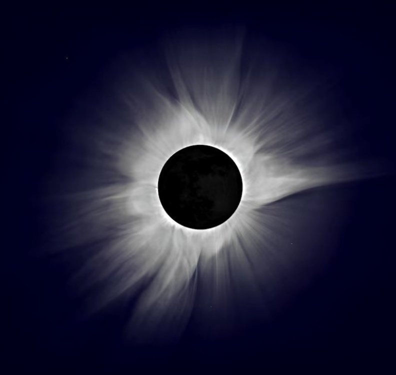

kkokkolis Δημοσιεύτηκε Μάρτιος 25, 2024 Δημοσιεύτηκε Μάρτιος 25, 2024 (επεξεργάστηκε) Υπάρχουν αρκετοί φωτογράφοι που μπορούν να απαντήσουν. Λόγω της ημέρας χρειάζεται υπομονή. Εγώ σου βάζω μια φωτογραφία από την έκλειψη του 2019. Το επεξεργάστηκε Μάρτιος 25, 2024 ο kkokkolis Οὖτιν με κικλήσκουσι My Optics
Iraklis Δημοσιεύτηκε Μάρτιος 25, 2024 Συγγραφέας Δημοσιεύτηκε Μάρτιος 25, 2024 Πολύ όμορφη. Μήπως θυμάσαι εξοπλισμό και ρυθμίσεις;
kkokkolis Δημοσιεύτηκε Μάρτιος 26, 2024 Δημοσιεύτηκε Μάρτιος 26, 2024 Από το διαδίκτυο είναι. Δεν είμαι αστροφωτογράφος, ούτε στο ελάχιστο. Οὖτιν με κικλήσκουσι My Optics
