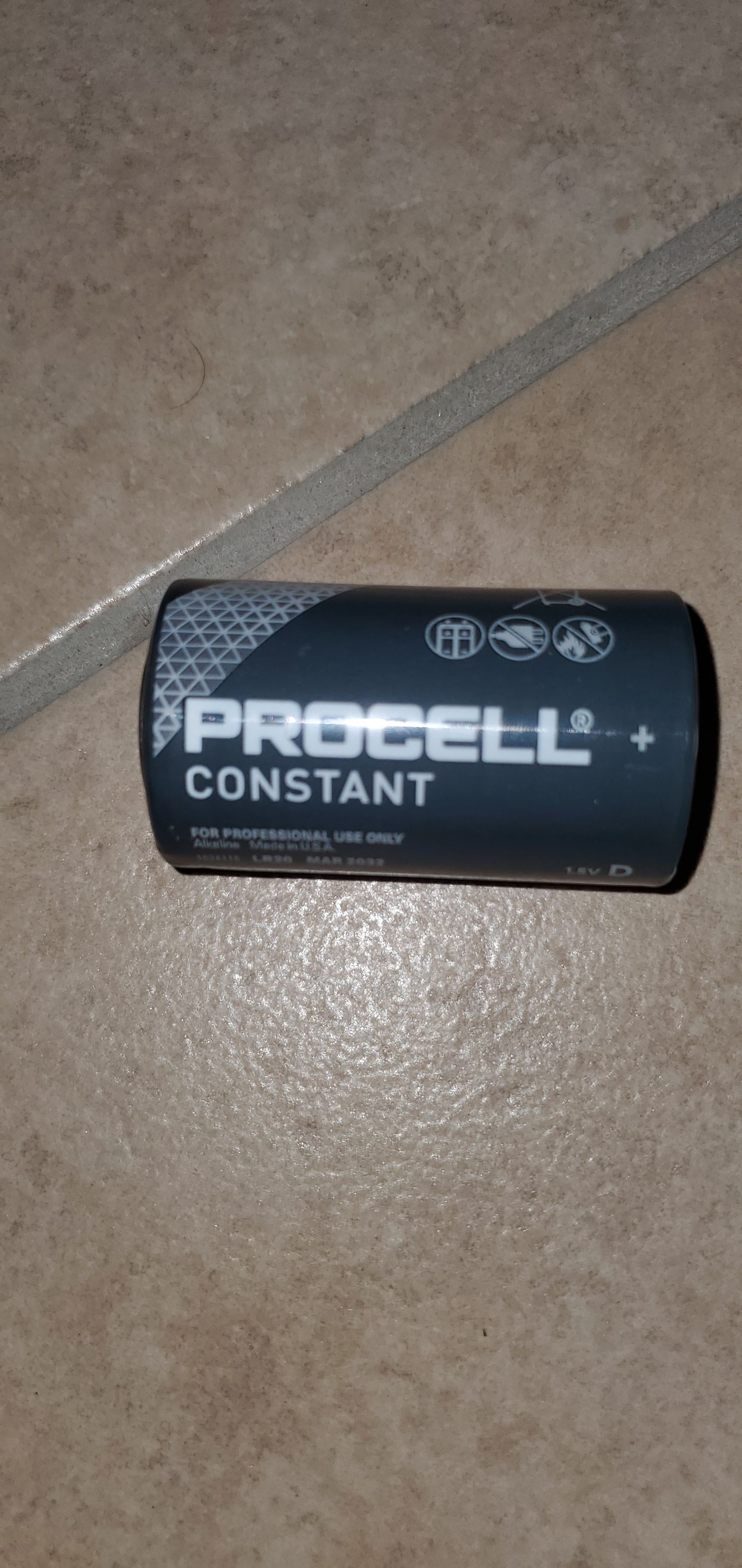

Rend Δημοσιεύτηκε Μάιος 31, 2024 Δημοσιεύτηκε Μάιος 31, 2024 (επεξεργάστηκε) Καλησπέρα σας, Τον τελευταίο καιρό αντιμετωπίζω ένα σοβαρό πρόβλημα με το μοτέρ μου το οποίο μου έχει κάνει την αστροφωτογραφια δυσκολη Κατά κάποιες φορές σταματάει να δουλεύει ή αναβοσβηνει το λαμπάκι. Σήμερα για παράδειγμα δούλευε επί 50 λεπτά κομπλέ και σε κάποια φάση άρχισε να αναβοσβηνει και μετά από μερικά δευτερόλεπτα έσβησε, με αποτέλεσμα να σταματήσει να ακολουθήσει τον στόχο μου. Γνωρίζει κανείς τι μπορεί να το έχει προκαλέσει? (Υ.Γ. Έχω αλλάξει μπαταρίες αλλά δεν αλλάζει κάτι) Το επεξεργάστηκε Μάιος 31, 2024 ο Rend Ακολουθήστε με στα Social Media μου για περισσότερο περιεχόμενο αστροφωτογραφιας! Instagram: https://www.instagram.com/astrorend?igsh=YjM4b2wxaXFrcjlv YouTube: https://www.youtube.com/@astrorend188 Patreon: https://www.patreon.com/c/astrorend TikTok: https://www.tiktok.com/@astrorend188?_t=ZN-8wOtqD99xzy&_r=1 Facebook: https://www.facebook.com/share/16WaKeDYTV/ Astronomy and Astrophotography FB Group: https://www.facebook.com/groups/781463270365233/?ref=share
stelios_STI Δημοσιεύτηκε Μάιος 31, 2024 Δημοσιεύτηκε Μάιος 31, 2024 Ποια βαση εχεις; Με τι μπαταρίες δινεις τροφοδοσία;;
Rend Δημοσιεύτηκε Ιούνιος 1, 2024 Συγγραφέας Δημοσιεύτηκε Ιούνιος 1, 2024 8 hours ago, stelios_STI said: Ποια βαση εχεις; Με τι μπαταρίες δινεις τροφοδοσία;; Χρησιμοποιώ την EQ3-2 και χρησιμοποιώ αυτές τις μπαταρίες Ακολουθήστε με στα Social Media μου για περισσότερο περιεχόμενο αστροφωτογραφιας! Instagram: https://www.instagram.com/astrorend?igsh=YjM4b2wxaXFrcjlv YouTube: https://www.youtube.com/@astrorend188 Patreon: https://www.patreon.com/c/astrorend TikTok: https://www.tiktok.com/@astrorend188?_t=ZN-8wOtqD99xzy&_r=1 Facebook: https://www.facebook.com/share/16WaKeDYTV/ Astronomy and Astrophotography FB Group: https://www.facebook.com/groups/781463270365233/?ref=share
AthasAstro Δημοσιεύτηκε Ιούλιος 14, 2025 Δημοσιεύτηκε Ιούλιος 14, 2025 Έχω ασχοληθεί με πολλά προβλήματα σε αυτοματοποιημένες στήριξης. Το κυριότερο αίτιο των προβλημάτων είναι η τροφοδοσία. Οι κατασκευαστές των στηρίξεων βάζουν τις μπαταρίες ως μια εύκολη επιλογή για να χρησιμοποιήσεις την στήριξη αν δεν υπάρχει διαθέσιμη πρίζα ώστε να χρησιμοποιηθεί ο αντάπτορας ρεύματος. Οι μπαταρίες όμως δίνουν ίσα ίσα το ρεύμα που χρειάζεται η στήριξη για να λειτουργήσει. Θα σε πρότεινα να συνδέσεις την στήριξη στην πρίζα με τον αντάπτορα ρεύματος όπως κανονικά πρέπει. Όταν βάζεις βάρος πάνω στην στήριξη βάζει περισσότερη αντίσταση στα μοτέρ με αποτέλεσμα να ζητάνε περισσότερο ρεύμα. Έτσι οι μπαταρίες δεν αρκούν αν χρησιμοποιείς όλο τον χώρο βάρους της βάσης. Διαφορετικά μπορεί οι συνδέσεις στις μπαταρίες να έχουν σκουριάσει. Τέλος μπορεί απλά οι μπαταρίες να τελειώνουν. Η διαφορά μεταξύ των μπαταριών είναι ότι κάποιες ακόμα και προς το τέλος τους εξακολουθούν να βγάζουν την ίδια τάση ενώ άλλες όσο τελειώνουν τόσο λιγότερη τάση δίνουν με αποτέλεσμα να μην λειτουργεί η στήριξη γιατί απλά έχουν κατέβει κάτι % αλλά η τάση έχει κατέβει για λίγα volt τα οποία είναι κρίσιμα για την σωστή λειτουργία της βάσης. Σίγουρα υπάρχουν και άλλοι λόγοι αλλά αυτοί είναι οι ποιο βασικοί.
