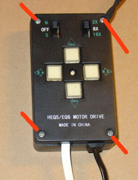

Πολλοι απο μας εχουμε το γνωστο χειριστηριο της Skywatcher στις EQ6,HEQ5 και οχι μονο ...
Ακολουθει βημα προς βημα η επεμβαση στο χειριστηριο ωστε να καταστει δυνατη η αυτοματη οδηγηση μεσω Η/Υ.
1) Σε καθαρο περιβαλλον και κατα προτιμηση μακρυα απο παιδια,λυνουμε τις τεσσερεις βιδες.
2)Με ενα λεπτο κατσαβιδακι αφαιρουμε τα ασπρα καπακια.
Μη φοβαστε,δε προκειται να σπασουν!

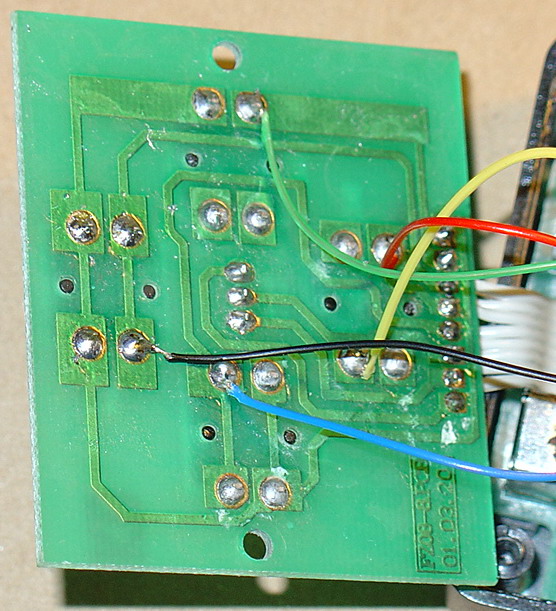

Το καλωδιο που χρησιμοποιησα εγω ειχε τα εξης διαδοχικα χρωματα
Καφε-κιτρινο-πρασινο-κοκκινο-μαυρο-μπλε.
Προφανως αν ακολουθηθει η αντιστοιχια στα δικα σας χρωματα δεν θα υπαρχει προβλημα.

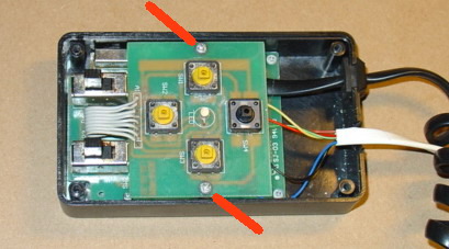

6)με μια λιμα ή με το κολλητηρι "τρωμε" λιγο το καπακι του χειριστηριου ωστε να μπορει να κλεισει (σφιχτα ομως!) με το καλωδιο!!!
Ακολουθουμε την ολη διαδικασια προς τα πισω και ειμαστε ετοιμοι.

Αυτη την μετατροπη την ειχα κανει και γω πριν 2 χρονια αλλα τελικα δεν δουλεψε.
Ο λογος???
Οι κολησεις και το κομματι των ηλεκτρονικων δουλεψε μια χαρα.
δουλεια ομως δεν μπορουσε να γινει διοτι τα μοτερ της Celestron (τα οποια εχω ) ειχαν επιστευτα μεγαλο backlash(τζογο!!) με αποτελεσμα σωστο autoguide να μην μπορει να γινει!!!
Παντως μοτερ απο μοτερ παιζουν οποτε ειναι μια πολυ καλη μετατροπη!!!!
