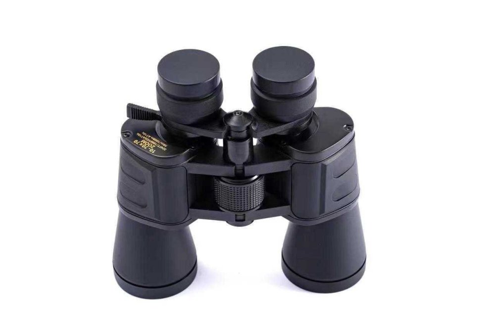

Tyrimmas Δημοσιεύτηκε Ιούλιος 15, 2024 Δημοσιεύτηκε Ιούλιος 15, 2024 Καλησπέρα σε όλους! Ασχολούμαι με την αστροφυσική 2 χρόνια και το τελευταίο διάστημα θέλω να περάσω απτό θεωρητικό κομμάτι και την παρατήρηση χωρίς εξοπλισμό, στην πιο μεθοδευμένη και συστηματική παρατήρηση του ουρανού, με εξοπλισμό. Κατάλαβα μετά από έρευνα, πως θα ήταν καλύτερο να ξεκινήσω με κιάλια και λόγω budget αλλά και λόγω ευχρηστίας (μεταφοράς και γενικά χρήσης). Διάβασα τις περισσότερες συζητήσεις του φόρουμ σχετικά με κιάλια και κατέληξα πως τύπου porro, με μεγέθυνση 10-20x και διάμετρο 70-80mm είναι για εμένα ιδανικά. Γνωρίζω για το βάρος τέτοιων κατασκευών, αλλά δεν υπάρχει πρόβλημα αφού έχω στιβαρό κράτημα και διαθέτω και ένα μονόποδο και έχω πρόσβαση και σε τρίποδο. 'Έπειτα από αρκετή αναζήτηση, περιόρισα τις επιλογές μου σε 4 μοντέλα, που παραθέτω παρακάτω, και χρειάζομαι τις γνώσεις σας και τις εκτιμήσεις σας για αυτά, κυρίως σχετικά με την ποιότητα, την σχέση value-money και φυσικά την απόδοση. Να σημειώσω ότι το χρηματικό ποσό που μπορώ να διαθέσω είναι περιορισμένο, καθότι φοιτητής με δουλειά ημιαπασχόλησης. Επίσης οι αστροπαρατηρήσεις θα γίνονται σε χώρους με καθαρό ουρανό, δηλαδή είτε σε κάποιο νησί (όπως το Αγκίστρι που επισκέπτομαι συχνά), είτε σε μέρη στην Αθήνα όπως το Σούνιο. 1. https://www.outdoorlife.gr/kyalia-kwd-20193-15x70 2. https://www.bresser.de/en/Astronomy/Binoculars/BRESSER-Spezial-Astro-20x80-Porro-Binoculars.html 3. https://www.skroutz.gr/s/263885/Celestron-Kialia-Adiavrocha-SkyMaster-15x70mm.html 4. https://www.skroutz.gr/s/48748123/Kialia-10x70mm-TS-112630-K.html Εννοείται οποιαδήποτε άλλη πρόταση και γνώμη είναι καλοδεχούμενη! Ευχαριστώ πολύ 🙂

fotodektis Δημοσιεύτηκε Ιούλιος 16, 2024 Δημοσιεύτηκε Ιούλιος 16, 2024 (επεξεργάστηκε) Φίλε Μάρκο καλώς ήλθες στο Astrovox και στην ερασιτεχνική αστρονομία!🙂 Θέλει πολλή προσοχή η αγορά κιαλιών σε φθηνή τιμή,διότι κυκλοφορούν "μούφες" με χαρακτηριστικά "κράχτες" και χαμηλή οπτική ποιότητα σε δελεαστικές τιμές... Πχ.η επιλογή 4) είναι ζουμ κιάλια με εξωπραγματικά χαρακτηριστικά σε απίστευτα χαμηλή τιμή...Μη πάρεις ποτέ φθηνά ζουμ κιάλια είναι χαμηλής ποιότητας,πεταμένα λεφτά... Η επιλογή 3) πωλείται από την επίσημη αντιπροσωπεία σε χαμηλότερη τιμή και μπορεί να είσαι τυχερός να πετύχεις καλή παρτίδα (δυστυχώς σε προϊόντα μαζικής παραγωγής σε κάποιες εταιρείες υπάρχουν σημαντικές αποκλίσεις στην οπτική και μηχανική ποιότητα από παρτίδα σε παρτίδα...) https://planitario.gr/gr/skymaster-15ch70.html Η επιλογή 1) μου είναι άγνωστη,αλλά η χαμηλή τιμή δείχνει μάλλον χαμηλή ποιότητα... Μένει μόνο η 2) τα Bresser 20x80 αλλά έχουν μικρό οπτικό πεδίο και φωτοσυλλεκτικότητα κοντά σε αυτήν των Skymaster 15x70.Παρόλο που έχουν διάμετρο 80mm,το φως που αφήνουν περάσει αντιστοιχεί σε διάμετρο περίπου 71mm και τα Skymaster περίπου σε 63mm... Το πραγματικό οπτικό πεδίο (T.F.O.V) Bresser 20x80 είναι 3.2o,ενώ των Skymaster και άλλων κιαλιών15x70 είναι 4.2o. ->Η διαφορά 1ο στο οπτικό πεδίο είναι μεγάλη και αποφασιστικής σημασίας,αν χρησιμοποιηθούν τα κιάλια για αναζήτηση στόχων ή θέαση εκτεταμένων στόχων και μεγάλων αστρικών πεδίων! Τα οπτικά πεδία,η κόρη εξόδου (exit pupil) κλπ.μπορούν να υπολογιστούν και με απεικόνιση σε στόχους στο Stellarium (πλήρης έκδοση σε windows) και στο παρακάτω πολύ καλό πρόγραμμα: https://astronomy.tools/calculators/field_of_view/ Τα κιάλια τα χρησιμοποιούμε για 3 χαρακτηριστικά τους: 1)φορητότητα 2)μεγάλο οπτικό πεδίο 3)θέαση και από τα δύο μάτια που είναι πιο άνετη και σε επίγειες παρατηρήσεις δίνουν 3D εικόνες. Αν υπάρχει πρόβλημα στα 1) και 2) τότε γίνεται καλύτερη επιλογή ένα μικρό διοπτρικό τηλεσκόπιο,που θα δώσει σαφώς καλύτερη οπτική ποιότητα από αντίστοιχης τιμής μεγάλα κιάλια,που συνήθως έχουν άφθονο χρωματικό σφάλμα! Τί μάρκα μονόποδο έχεις;Έχεις κάποιο λινκ να δω αναλυτικά τεχνικά χαρακτηριστικά του; Το τρίποδο δεν βολεύει σε μεγάλες γωνίες θέασης,θα έχεις ενοχλήσεις στον αυχένα. Φιλικά-Κώστας 🙂 Το επεξεργάστηκε Ιούλιος 18, 2024 ο fotodektis "Δεν γνωρίζεις τίποτα,μέχρι να εξασκηθείς σε αυτό" Richard P.Feynman"Πάσα επιστήμη χωριζομένη αρετής,πανουργία,ού σοφία φαίνεται" Πλάτων Αλήθεια <=> Αγάπη[Ταπεινότητα[Δικαιοσύνη]]

Tyrimmas Δημοσιεύτηκε Ιούλιος 18, 2024 Συγγραφέας Δημοσιεύτηκε Ιούλιος 18, 2024 Καλησπέρα ξανά! Βασίλη και Κώστα σας ευχαριστώ πολύ για τις γρήγορες και διαφωτιστικές απαντήσεις σας! Αρχικά, εκτιμώ πολύ Βασίλη την πρότασή σου. Σκεφτόμουν και εγώ πως τα Bresser θα έχουν την καλύτερη ποιότητα και οπτικό αποτέλεσμα. Έπειτα, Κώστα, συμφωνώ για την επιλογή 4, που ήταν μια προφανής απόκλιση, καθώς πράγματι, η τόσο χαμηλή τιμή ,αποκλείεται να παρουσιάζει και υψηλή ποιότητα. Παρ΄όλα αυτά ρώτησα για επιβεβαίωση. Η επιλογή 1 είναι σχετικά αξιόλογη, αφού μετά από έρευνα δεν βρήκα κάτι αρνητικό για τον κατασκευαστή ή άλλα προιόντα του, όμως εφόσον δεν γνωρίζουμε κανέναν να τα έχει δοκιμάσει, είναι αβέβαιο το κατά πόσο αξίζουν. Για τα Skymaster έχω διαβάσει και πολλές κρητικές στο φόρουμ που λένε, όπως και εσύ, πως είναι θέμα παρτίδας και άρα λίγο τύχης γιατί είναι προιόν μαζικής παραγωγής. Συνεπώς, ίσως θα πρέπει να εύχομαι να πέσω σε καλή παρτίδα. Το μονόποδο που έχω είναι ένα BENR0 'monopod head'. Το είχε αγοράσει ένας φίλος μου πριν κάποιο καιρό, όμως πλον δεν το χρησιμοποιεί και έτσι μου το παραχώρησε. Επίσης Κώστα, ευχαριστώ πολύ για το λινκ για τον υπολογισμό οπτικών πεδίων και άλλων χρήσιμων παραμέτρων. Ταυτόχρονα, ευχαριστώ και για τις προτάσεις σε τηλεσκόπια! Είχα αναζητήσει πριν καιρό μοντέλα τηλεσκοπίων αξιόλογα και σε προσιτή τιμή. Σίγουρα θα μου φανούν χρήσιμα! Προς το παρών όμως, προτιμώ τα κιάλια λόγω φορητότητας , διότι χωρούν στο σακίδιο των διήμερων εκδρομών μου και μπορώ γρήγορα και εύκολα να εκμεταλλευτώ έναν καθαρό ουρανό. Πάντως καταλαβαίνω τα πλεονεκτήματα των τηλεσκοπίων που αναφέρεις. Ως συμπέρασμα, βρίσκομαι ανάμεσα στα Skymaster και τα Bresser... Να είστε καλά -Μάρκος 🙃
