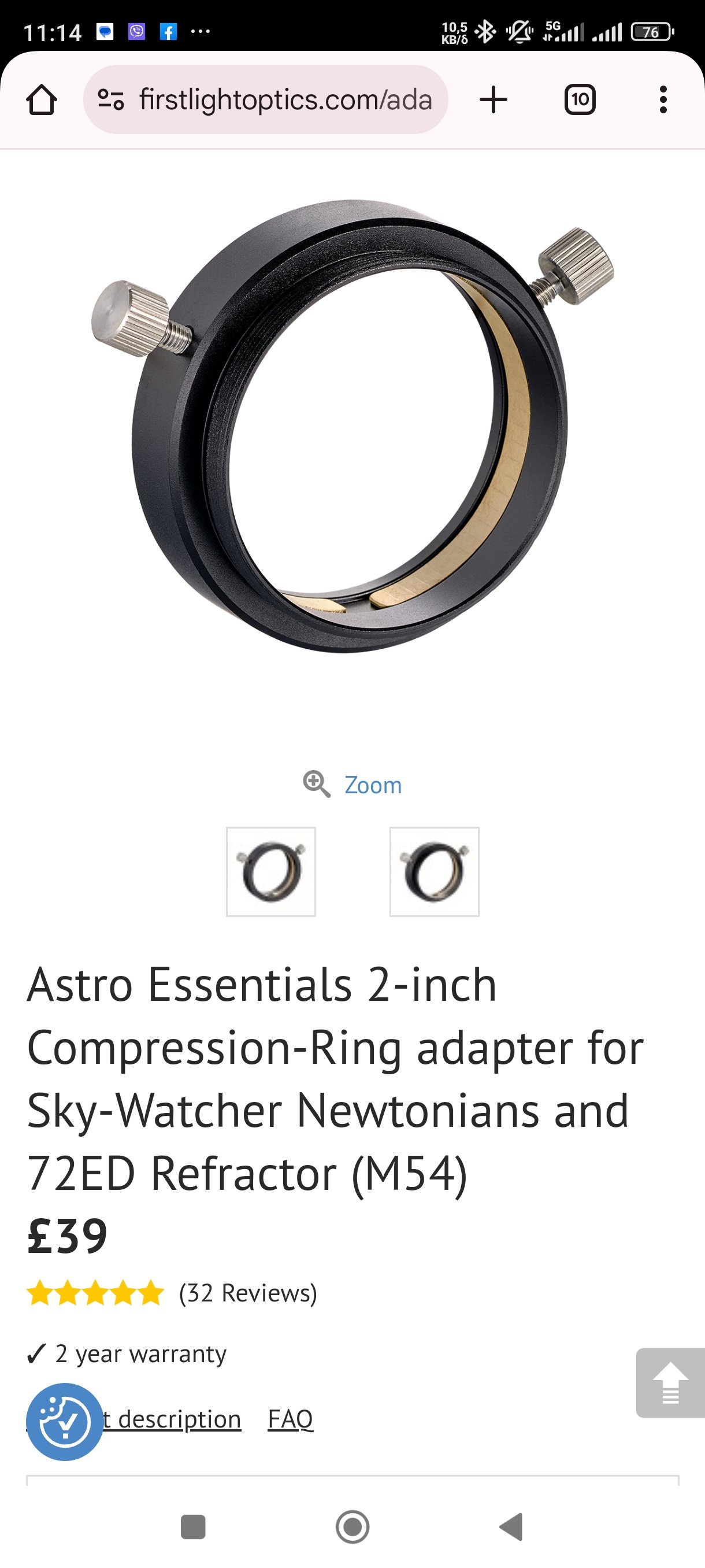

kkokkolis Δημοσιεύτηκε Οκτώβριος 22, 2024 Δημοσιεύτηκε Οκτώβριος 22, 2024 Νομίζω πως είναι ο αντάπτορας που αντικαθιστά τον μητρικό των Skywatcher (ο οποίος έχει ένα σκαλοπάτι εσωτερικά) και δέχεται απ' ευθείας κάνες 2.0" ή αντάπτορες (αλλά θέλει προέκταση 35mm για να εστιάσει). Αν έχω δίκαιο, είναι όντως το Μ54, το οποίο κανονικά έχει 2 δάκτυλό βίδες και μπρούτζινο δακτύλιο συμπίεσης https://www.firstlightoptics.com/adapters/astro-essentials-2-inch-compression-ring-adapter-for-sky-watcher-newtonians-and-72ed-refractor-m54.html 1 Οὖτιν με κικλήσκουσι My Optics

tryf_math Δημοσιεύτηκε Οκτώβριος 22, 2024 Συγγραφέας Δημοσιεύτηκε Οκτώβριος 22, 2024 Πάντως αυτά που μου στείλατε (και ο φίλος rend και εσείς ) μοιάζουν πολύ ..Ειδικά αυτό με τις βίδες συγκράτησης φαίνεται πως είναι ιδιο..Ίσως έχει έξτρα τον δακτύλιο συμπίεσης για να κρατάει και κάννες 2 ιντσών που δεν έχει αυτός που έχω...Μπορεί όμως να δέχεται τους αντάπτορες κανονικά και να είναι αυτό που ψάχνω
