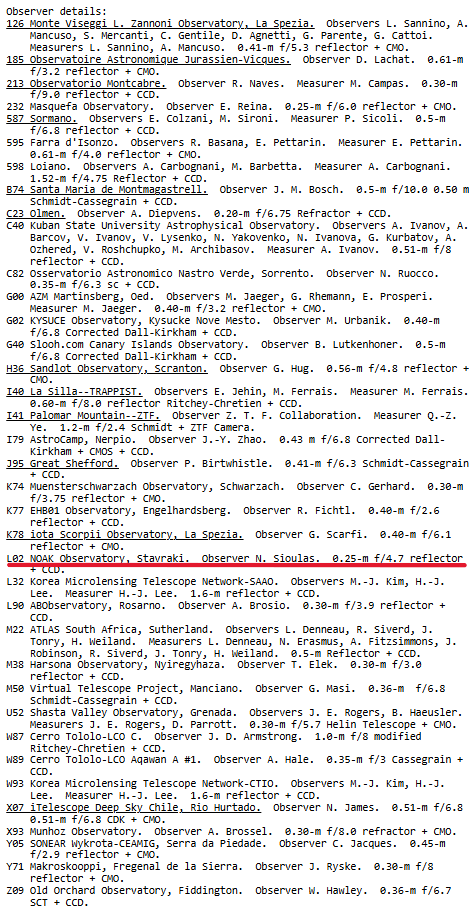

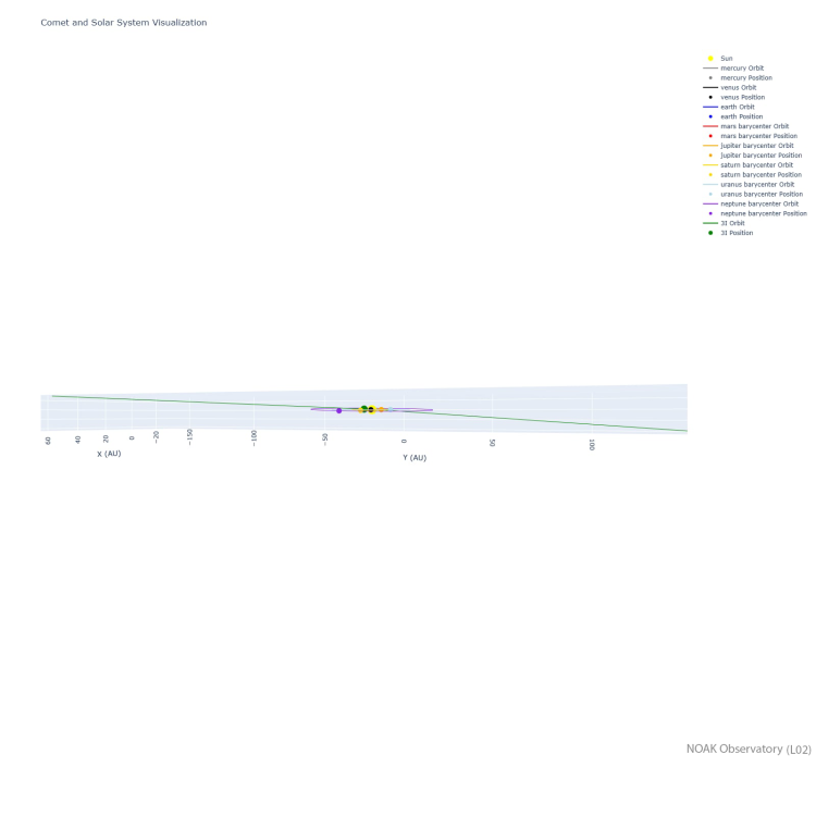

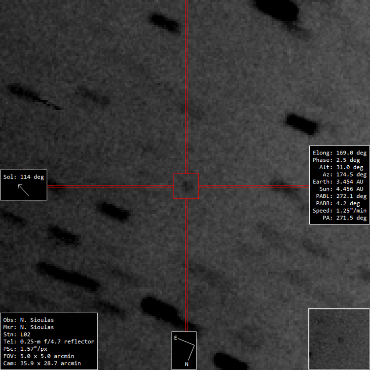

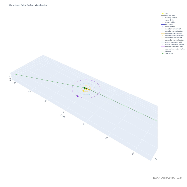

loufas Δημοσιεύτηκε Ιούλιος 3, 2025 Δημοσιεύτηκε Ιούλιος 3, 2025 Το τρίτο διαστρικό αντικείμενο με την κωδική ονομασία 3I/ATLAS = C/2025 N1 (ATLAS) ανακαλύφθηκε και ανακοινώθηκε επίσημα χθες το βράδυ από το MinorPlanetCenter. Οι πληροφορίες για τη φύση του είναι ακόμα λιγοστές και το μελετάμε καθώς πλησιάζει τον Ήλιο ώστε να μάθουμε αν πρόκειται για κάποιο κομήτη ή αστεροειδή. Η ταχύτητά του προσδιορίζεται στα 60 Km/s ή 216.000 km/h! Aνακαλύφθηκε από το ATLAS Chile (W68) με τέσσερις εικόνες διάρκειας 30 δευτερολέπτων που τραβήχτηκαν την 1η Ιουλίου UT. Ουσιαστικά το interstellar αντικείμενο θα "τρυπήσει" το Ηλιακό μας σύστημα και θα βγει από αυτό! Η παρακάτω φωτογραφία του 3Ι πάρθηκε χθες το βράδυ από το ΝΟΑΚ Observatory (L02). Επίσης υποβλήθηκαν και μετρήσεις στο MinorPlanetCenter 6 My observatory code from NASA - MPC is L02. Το site του NOAK Observatory: http://noakobservatory.gr/index.php https://iawn.net/about/members.shtml https://newton.spacedys.com/neodys2/index.php?pc=2.1.2&o=L02&ab=0 https://ui.adsabs.harvard.edu/search/q=author%3A"Sioulas%2C Nick"&sort=date desc%2C bibcode desc&p_=0 https://orcid.org/0000-0002-2012-1227 https://www.exoworldsspies.com/en/team/ Νίκος Σιούλας Planetary Defence Team

dkate Δημοσιεύτηκε Ιούλιος 3, 2025 Δημοσιεύτηκε Ιούλιος 3, 2025 Πρακτικά οποιοδήποτε αντικείμενο με εκκεντρότητα πάνω από 1,01 δεν είναι βαρυτικά συνδεδεμένο με το Ηλιακό Σύστημα. Οι κομήτες που προέρχονται από το νέφος του Όορτ έχουν εκκεντρότητα μέχρι ελάχιστα πάνω από 1 (αλλά όχι πολύ). Αν ένας κομήτης αφότου απομακρυνθεί από το κεντρικό τμήμα του ηλιακού συστήματος έχει εκκεντρότητα πάνω από 1 τότε αυτό σημαίνει ότι ουσιαστικά θα φύγει εκτός ηλιακού συστήματος. Το 3Ι/ΑΤΛΑΣ έχει εκκεντρότητα περίπου 6, τη μεγαλύτερη που έχει καταγραφεί μέχρι τώρα. 1

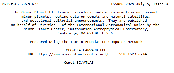

loufas Δημοσιεύτηκε Ιούλιος 4, 2025 Συγγραφέας Δημοσιεύτηκε Ιούλιος 4, 2025 Καλησπέρα σε όλους! Γεια σου Θανάση. Σόρρυ για την καθυστέρηση. Όταν το φωτογράφισα ήταν στα 18mag περίπου, οπότε δε μιλάμε ακόμα για φωτομετρία. Επίσης επειδή μιλάμε κατά πάσα πιθανότητα για κομήτη και μάλιστα διαμέτρου 10Km η φωτομέτρησή του θα είναι και αρκετά απαιτητική. Παρόλα αυτά επειδή πλησιάζει τον Ήλιο και θα γίνει πιο φωτεινός, αν δεν κάνω λάθος θα φτάσει μέχρι 15mag, μπορούμε αν διαθέτουμε πολλές ίντσες να κάνουμε αρκετά καλή δουλειά. Η εκκεντρότητά του είναι κοντά στα 6.3 (!) όποτε, όπως φαίνεται και από την τροχιά του, έχει έρθει σίγουρα πέρα από τη ζώνη του Oort. Θα μελετήσω να βρω αν με τα τωρινά τροχιακά δεδομένα μπορούμε να έχουμε κάποια απόκρυψη και θα σας ενημερώσω. Μάλλον θα φτιάξω και ένα χάρτη , όπως αυτόν που βρήκε ο Παναγιώτης.. Τέλος μόλις χθες δημοσιεύτηκε το δεύτερο MPEC με τα ονόματα των αστεροσκοπείων που συνέβαλλαν στην ταυτοποίηση - προσδιορισμό της τροχιάς του αντικειμένου και εν τέλει στην ανακάλυψή του. Ένα από αυτά είναι και το δικό μου.. https://minorplanetcenter.net/mpec/K25/K25N22.html My observatory code from NASA - MPC is L02. Το site του NOAK Observatory: http://noakobservatory.gr/index.php https://iawn.net/about/members.shtml https://newton.spacedys.com/neodys2/index.php?pc=2.1.2&o=L02&ab=0 https://ui.adsabs.harvard.edu/search/q=author%3A"Sioulas%2C Nick"&sort=date desc%2C bibcode desc&p_=0 https://orcid.org/0000-0002-2012-1227 https://www.exoworldsspies.com/en/team/ Νίκος Σιούλας Planetary Defence Team
Startoucher101 Δημοσιεύτηκε Ιούλιος 4, 2025 Δημοσιεύτηκε Ιούλιος 4, 2025 Συγχαρητήρια που βοηθήσατε στην ταυτοποίηση! Από περιέργεια τι κάμερα χρησιμοποιήθηκε; Να μαντέψω atik μονόχρωμη.

loufas Δημοσιεύτηκε Ιούλιος 5, 2025 Συγγραφέας Δημοσιεύτηκε Ιούλιος 5, 2025 20 hours ago, Startoucher101 said: Συγχαρητήρια που βοηθήσατε στην ταυτοποίηση! Από περιέργεια τι κάμερα χρησιμοποιήθηκε; Να μαντέψω atik μονόχρωμη. Ευχαριστώ. Ναι με μια παλιά αλλά πολύ καλή ccd ATIK 460EXM. Για αστρομετρία και φωτομετρία είναι μια χαρά. Για αστροφωτογράφηση είναι γενιές πίσω... 1 My observatory code from NASA - MPC is L02. Το site του NOAK Observatory: http://noakobservatory.gr/index.php https://iawn.net/about/members.shtml https://newton.spacedys.com/neodys2/index.php?pc=2.1.2&o=L02&ab=0 https://ui.adsabs.harvard.edu/search/q=author%3A"Sioulas%2C Nick"&sort=date desc%2C bibcode desc&p_=0 https://orcid.org/0000-0002-2012-1227 https://www.exoworldsspies.com/en/team/ Νίκος Σιούλας Planetary Defence Team
