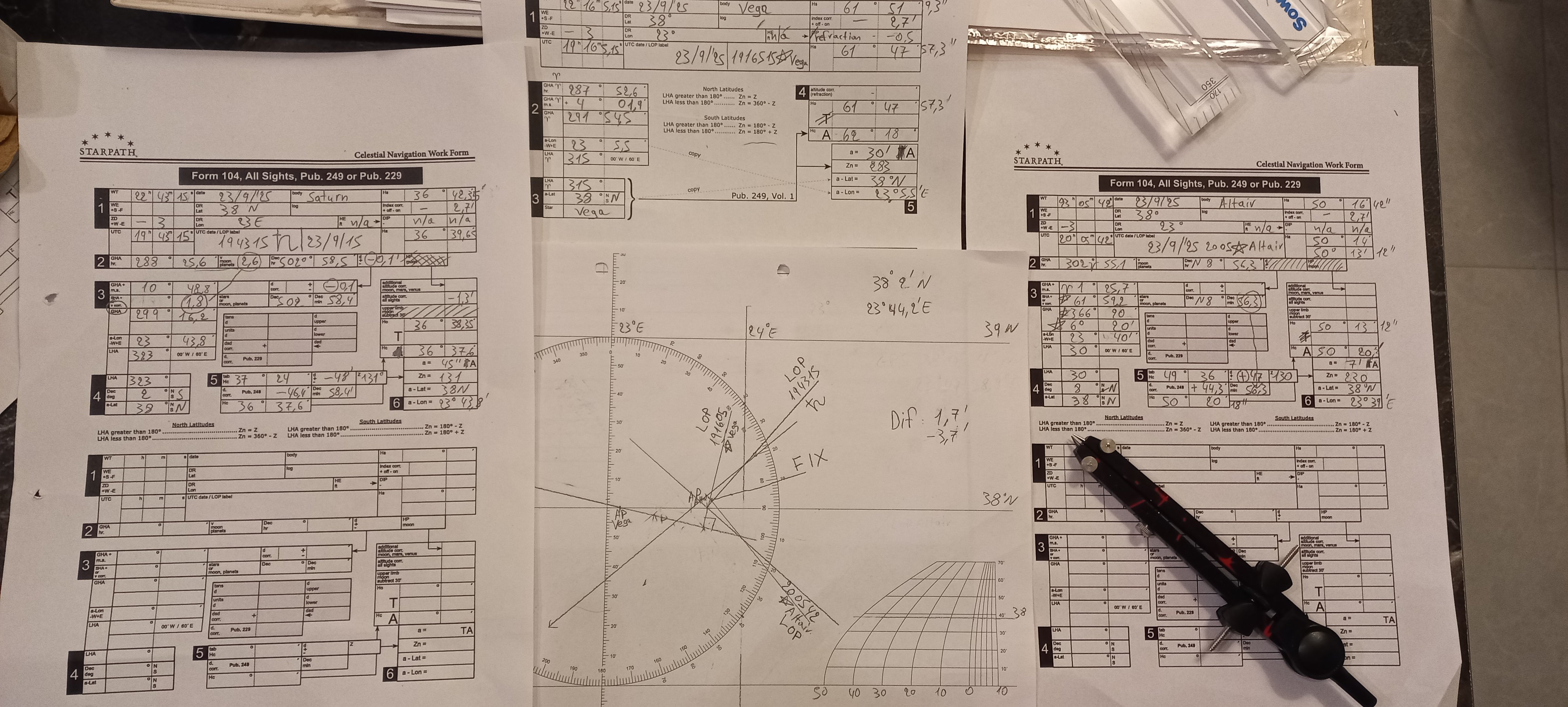

alepohori Δημοσιεύτηκε Σεπτέμβριος 14 Συγγραφέας Δημοσιεύτηκε Σεπτέμβριος 14 Είναι το πρώτο μου fix αποκλειστικά από μετρήσεις αστεριών (star sights)! Και μάλιστα με τεχνητό ορίζοντα που εμπεριέχει σοβαρές δυσκολίες. Η ακρίβεια ήταν αρκετά καλή, περίπου 2 arcmins στο πλάτος και 19,4 arcsecs στο μήκος! Ειδικά για μόνο δύο LOP (Line of position - το αποτέλεσμα κάθε μέτρησης στο φύλλο προήγησης) αντί τριών. Δημήτρης Καπετανάκης CGCG108-138: Mag 15.5v, να τ'αφήσω; Πολλά τα mag Άρη! Το flickr μου

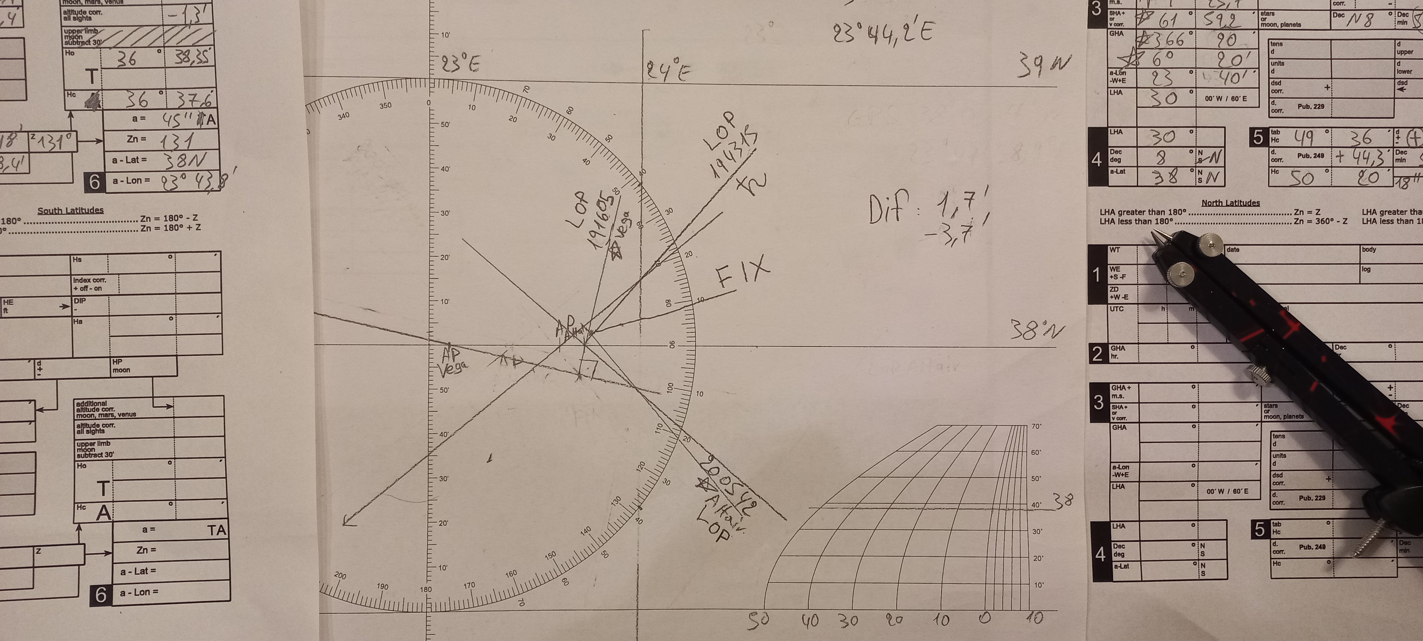

alepohori Δημοσιεύτηκε Σεπτέμβριος 25 Συγγραφέας Δημοσιεύτηκε Σεπτέμβριος 25 3 sights αυτή τη φορά. Ένα με πλανήτη (για 1η φορά) και 2 με άστρα. Κρόνος, Altair και Βέγας. Περίμενα μεγαλύτερη ακρίβεια, αλλά για Αθήνα και τεχνητό ορίζοντα, μια χαρά είναι. Έχει μεγάλο ενδιαφέρον να δει κανείς τις παραμέτρους που υπεισέρχονται στο sight reduction των πλανητών έναντι των αστέρων....! 1 Δημήτρης Καπετανάκης CGCG108-138: Mag 15.5v, να τ'αφήσω; Πολλά τα mag Άρη! Το flickr μου

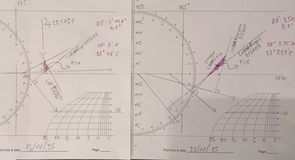

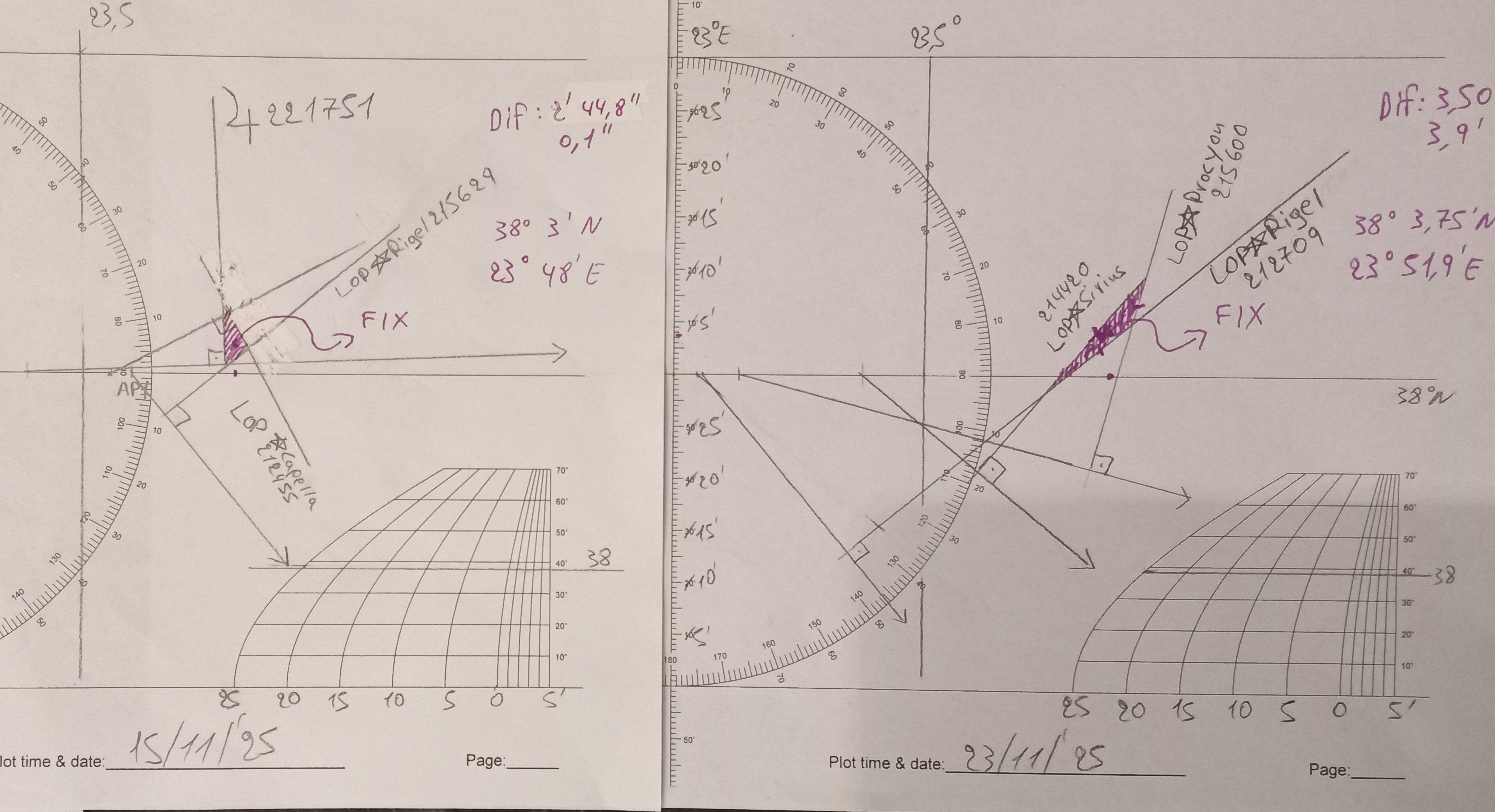

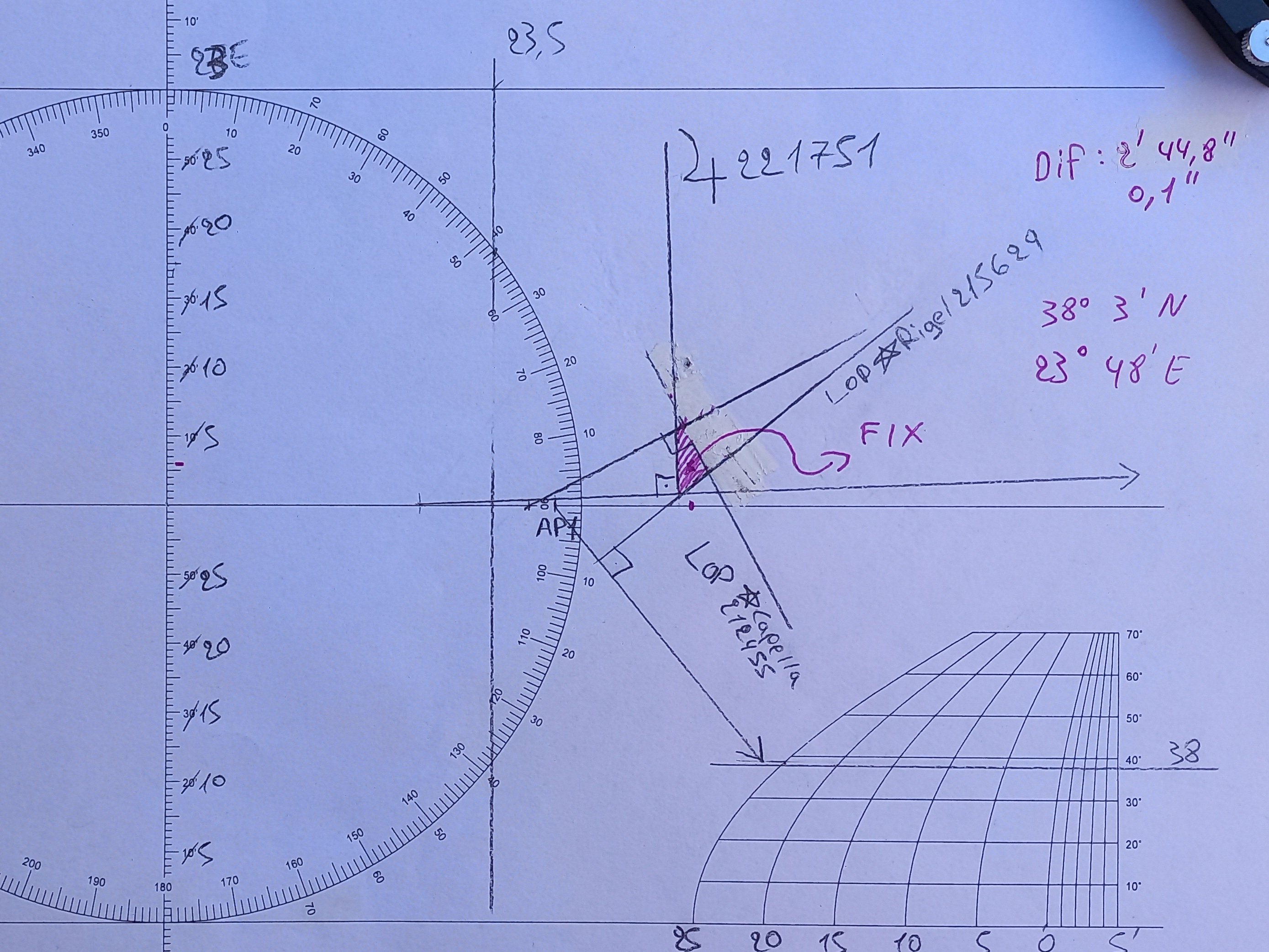

alepohori Δημοσιεύτηκε Νοέμβριος 16 Συγγραφέας Δημοσιεύτηκε Νοέμβριος 16 Από τις χθεσινές μετρήσεις. 3 γραμμές (3 LOPs) που σχηματίζουν το τριγωνάκι στο οποίο βρίσκεται το στίγμα μου. Δύο αστέρια ( Αίγα κ Rigel) και ένας πλανήτης (Δίας). Στο μήκος πήγαμε τέλεια, διαφορά μόλις 0.1arcsec. Στο πλάτος όχι και τόσο. Πάντως η ακρίβεια συνολικά είναι μεγαλύτερη από τις προηγούμενες. Δημήτρης Καπετανάκης CGCG108-138: Mag 15.5v, να τ'αφήσω; Πολλά τα mag Άρη! Το flickr μου
alepohori Δημοσιεύτηκε Σάββατο στις 10:40 PM Συγγραφέας Δημοσιεύτηκε Σάββατο στις 10:40 PM Υπάρχει ένας εμπειρικός κανόνας στο cel.nav. να επιλέγονται άστρα που απέχουν μεταξύ τους 120° περίπου. Εγώ θέλησα να τον παραβώ και να επιλέξω άστρα κοντινά μεταξύ τους και μάλιστα τα 2 με νότια απόκλιση. Rigel, Σείριος, Προκύων. Πολύ δύσκολο να πετύχεις ακρίβεια, ειδικά με τεχνητό ορίζοντα. Το θέμα δεν ήταν ότι ήταν χαμηλά στον ορίζοντα, αλλά στην ίδια γειτονιά. Αν ήταν αντιδιαμετρικά, τα σφάλματα θα εξουδετερώνονταν. 1 Δημήτρης Καπετανάκης CGCG108-138: Mag 15.5v, να τ'αφήσω; Πολλά τα mag Άρη! Το flickr μου
