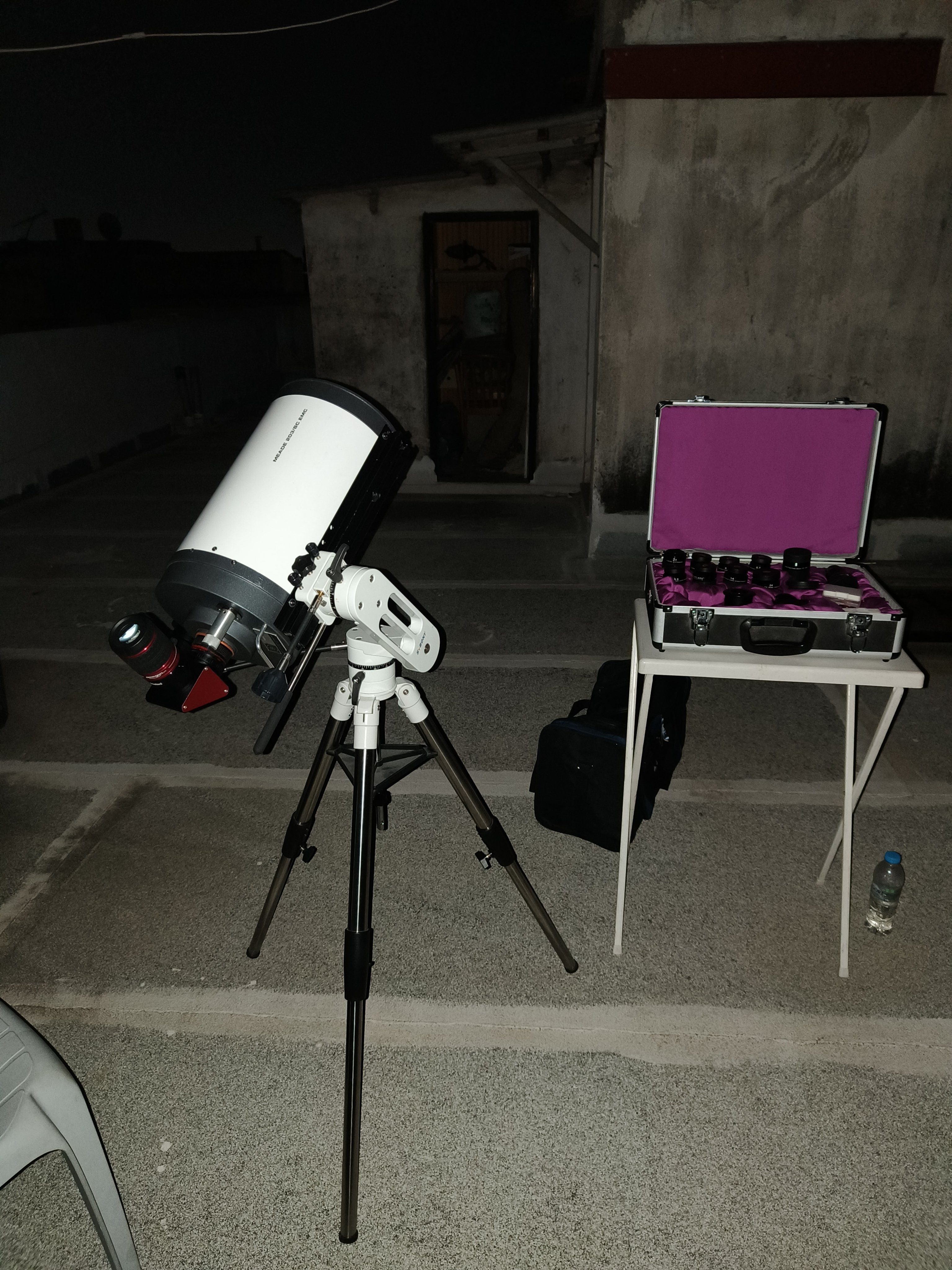

Αντικατέστησα  το βαρύ και ψηλό dovetail  του με ένα  πολύ ποιο χαμηλού προφίλ  και λιγότερους βάρους της baader   για να μειώσω τις ροπές  όσο το δυνατόν  και το δοκίμασα στο πολύεργαλείο  στήριξη sv225/t  ,   οκ    τα πάει περίφημα !!! (Με μικρό συμβιβασμό σε υψηλές μεγεθύνσεις )
Επόμενη φάση  τοποθέτηση του  κλασικού celestron reducer 0,63x  ,    προσεκτική  ρύθμιση την απόσταση εστίασης  105mm από τον reducer ως ώμο του διαγωνίου  1,25"   με  προσοφθάλμιο  es 68°24mm ,  ω τι ωραία   !!  1,3° πεδίο και   το  M44  μέσα στο πεδίο μου  🥰  .

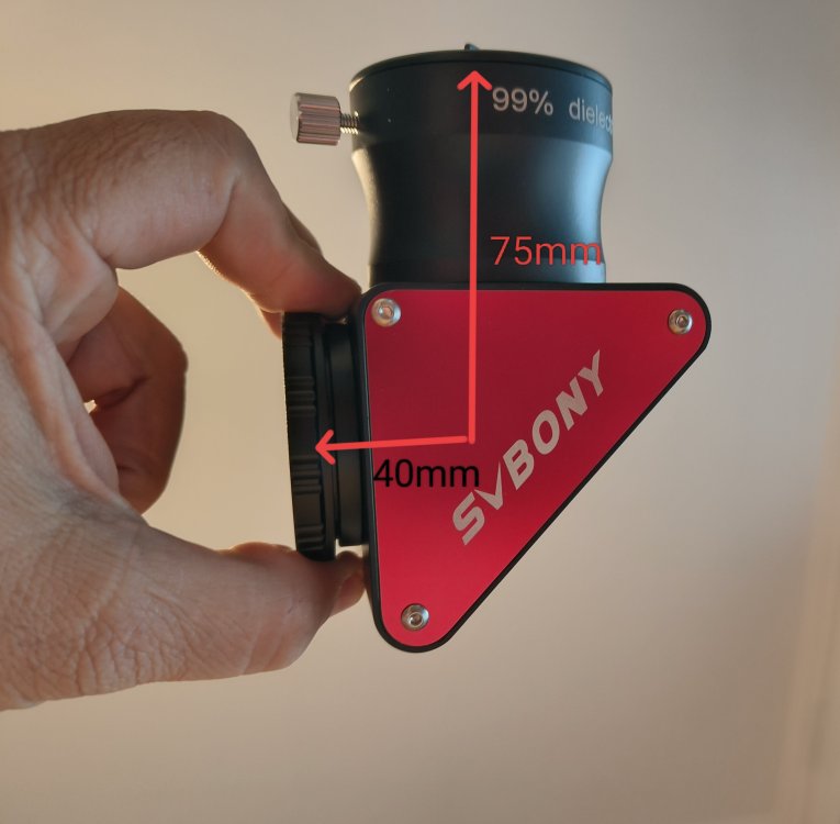

   τα  κλασικα διαγώνια 2"   έχουν μια διαδρομή φωτός  140mm  + 10mm αέρα από τον ανταπτωρα sct /2"  και επιπλέον  +10mm   o ανταπτορας 2"/1,25" για χρήση 1,25" .               Σύνολο  150mm στο 2"   ή   160mm στο 1,25"  ,      είναι πολυ ποιο  πάνω από τις προδιαγραφές του reducer  (105mm )  .
O reducer 0,63x  για παρατήρηση (όχι φωτογραφία ) έχει μια ανοχή στο back focus,  δουλεύει πολύ καλά με συν 10-15mm   .
Ακόμη  και τα διαγώνια 2"  με  ουρά  με ρακόρ sct  τοποθετούν το back focus  στα 130mm  με  αρχες εμφάνισης βινιεταρισνατος  στα μάτια .

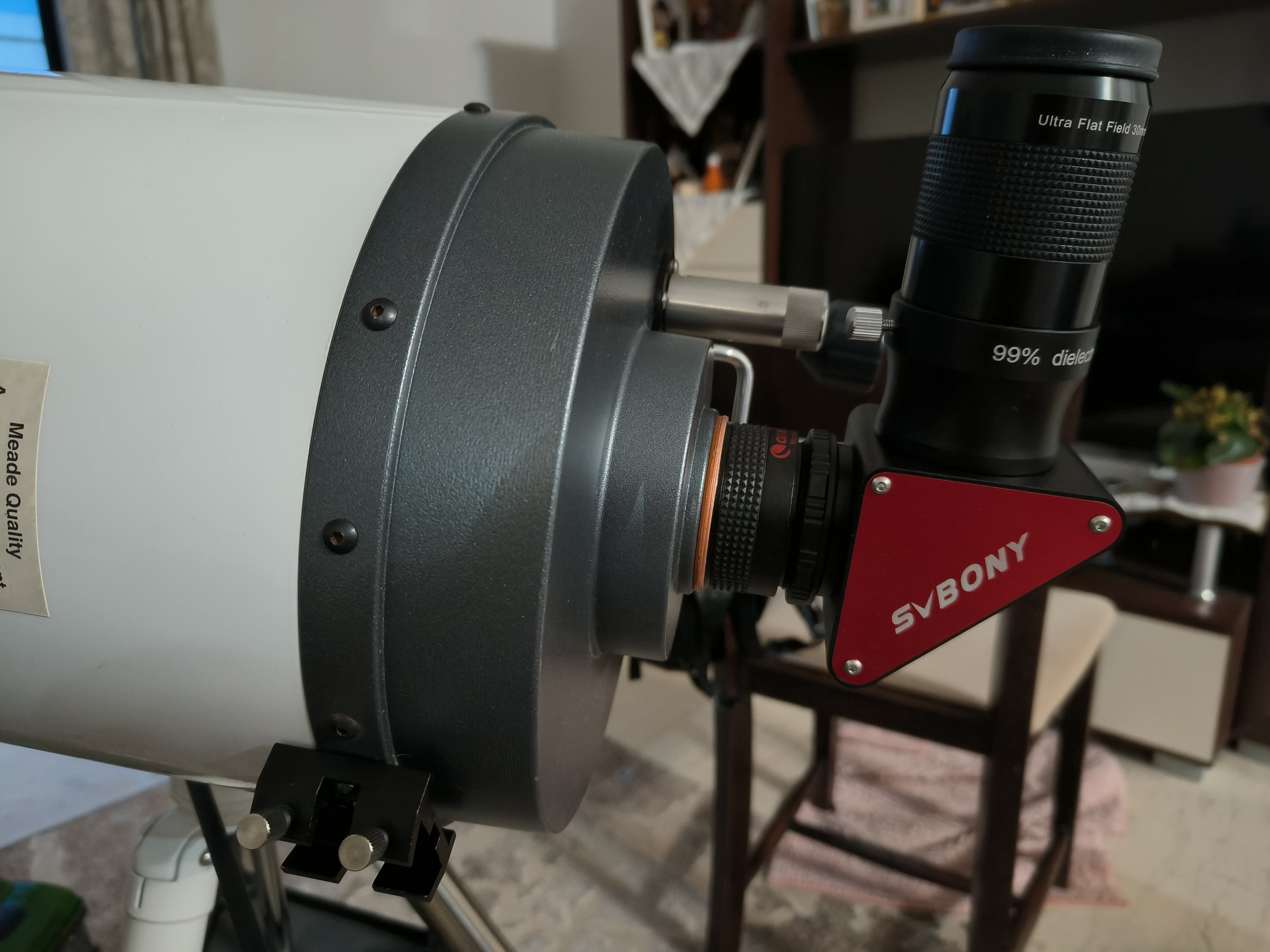

O μοναδικός συνδιασμός για να μου δώσει  αυτήν την απόσταση  ήταν η χρήση 2" διαγωνίου   με απευθείας αντικατάσταση του 2" barrel  με ανταπτορα sct/M48  πολύ Κοντού μήκους  όπως φαίνεται στις παρακάτω φωτογραφίες  ,   αυτή η διάταξη τοποθετεί το προσοφθάλμιο 2"  στα 115mm  από το reducer  και 119mm το προσοφθάλμιο 1,25"   λόγο χαμηλού προφίλ ανταπτορα  2"/1,25" του διαγωνίου  .
Αυτή η διάταξη όμως έχει ένα  μεγάλο μειονέκτημα  ( Τίποτα δεν είναι τέλειο σε αυτήν την ζωή ) ,   λόγο σταθερού σπειρώματος  και όχι περιστρεφόμενου ρακόρ sct  τοποθετεί  τον προσανατολισμό του  προσοφθσλμιου  σε  άκυρη θέση  ανάλογα με το που θα τερματίσει το σπείρωμα     ...
Η   λυση δόθηκε   με  πρόσθεση χάλκινης ροδέλας  μεταξύ του  τηλεσκοπίου και του reducer  τόση   ώστε να  μετατραπεί η συνολική περιστροφή  κατα  270°   και το προσοφθάλμιο να στέκεστε  σε θέση παρατήρησης    αντί για πλάγια θέση .

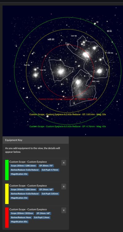

   Επιτέλους  πεδίο 1,64°  στο sct    και το M45  το 97%  στο πιάτο  , ο Δίας εξακολουθει να είναι  τέλειος   με τα pentax 7 xw  & es82° 4,7      .

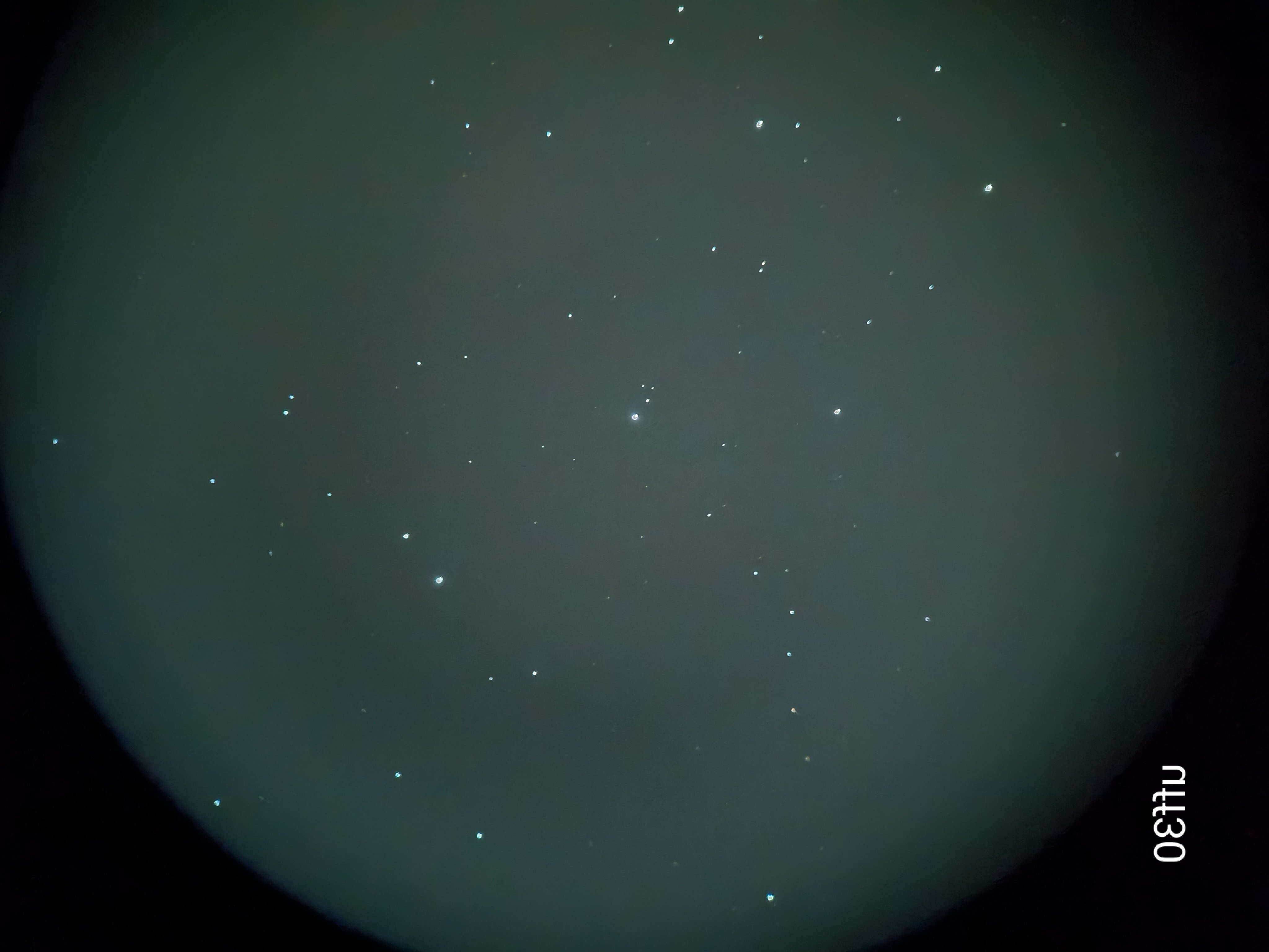

Σε μια απλή  βιαστική afocal με το χέρι  φαίνεται από uff 30 το πώς χωράει εύκολα πλέον το Μ45    .
ΥΓ) ξέρω θα μπορούσα να επιτύχω μεγάλο πεδίο και με  ενα προσοφθαλμιο 2"  χωρίς reducer  πχ   GSO 52° 56mm  δεν θα μου έδινε όμως πεδιο  1,64° ,   λόγο του  τεράστιου  field stop  επάνω από 45mm  θα είχα ενοχλητικό βινιεταρισμα   και πολλά σφάλματα εκτός άξονα  λόγο της κατασκευής του προσοφθαλμιου .
Αλλες εναλλακτικές  απευθείας 2"  όπως es 82° 30mm  ή  es 68° 40mm   θα έδιναν απλά το πεδίο 1,24°  (όπως το 1,25" με reducer )   πιθανών  κάποιο βινιεταρισμα  γιατί και αυτά έχουν πολύ μεγάλο field stop   αλλά  δεν τα θέλω  γιατί  το βάρος τους  καιβο όγκος τους είναι απαγορευτικά  για τα γούστα μου  και  την εξισορρόπηση  σε παρατήρηση με alt/az .
