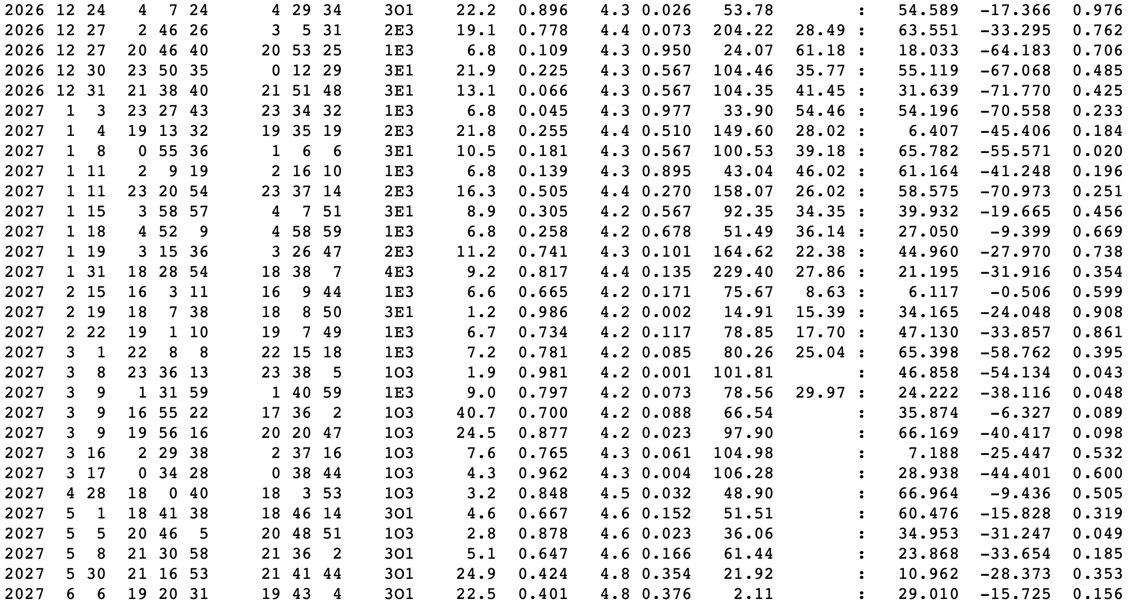

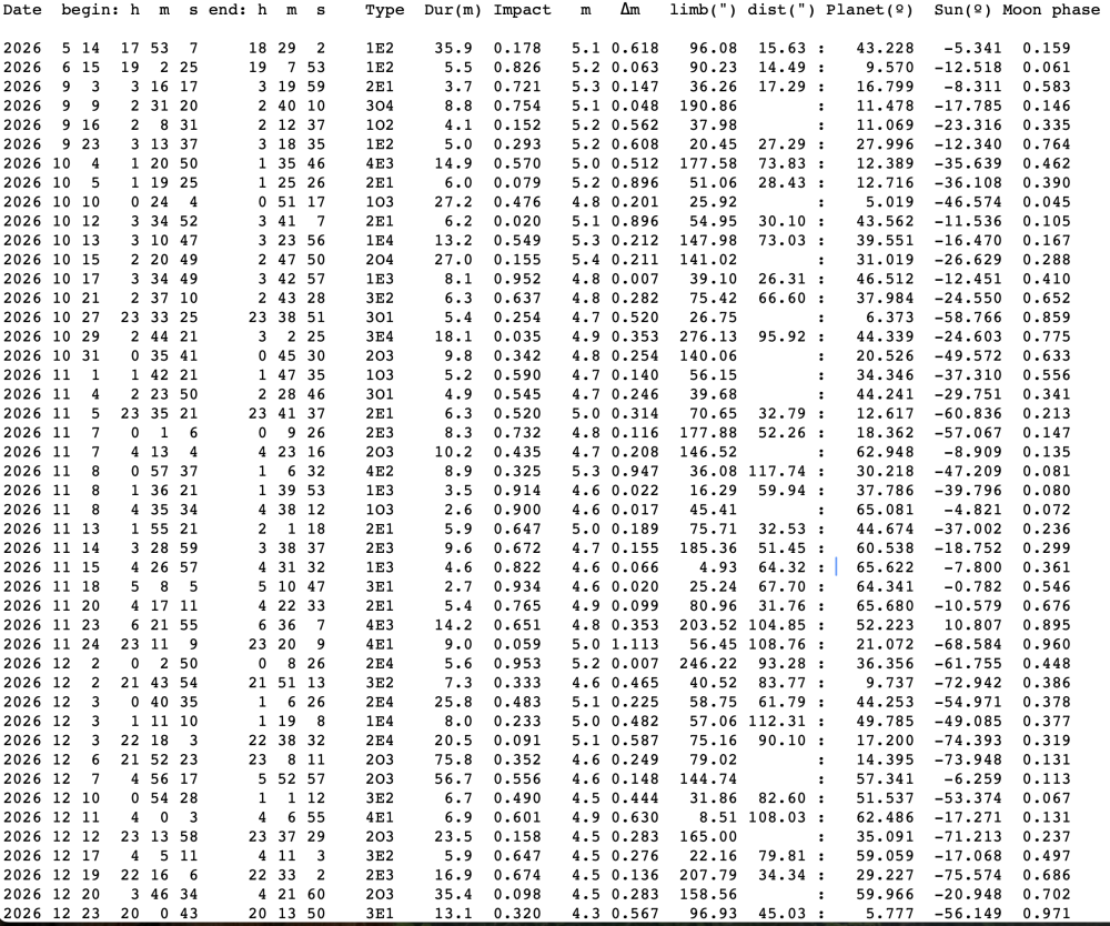

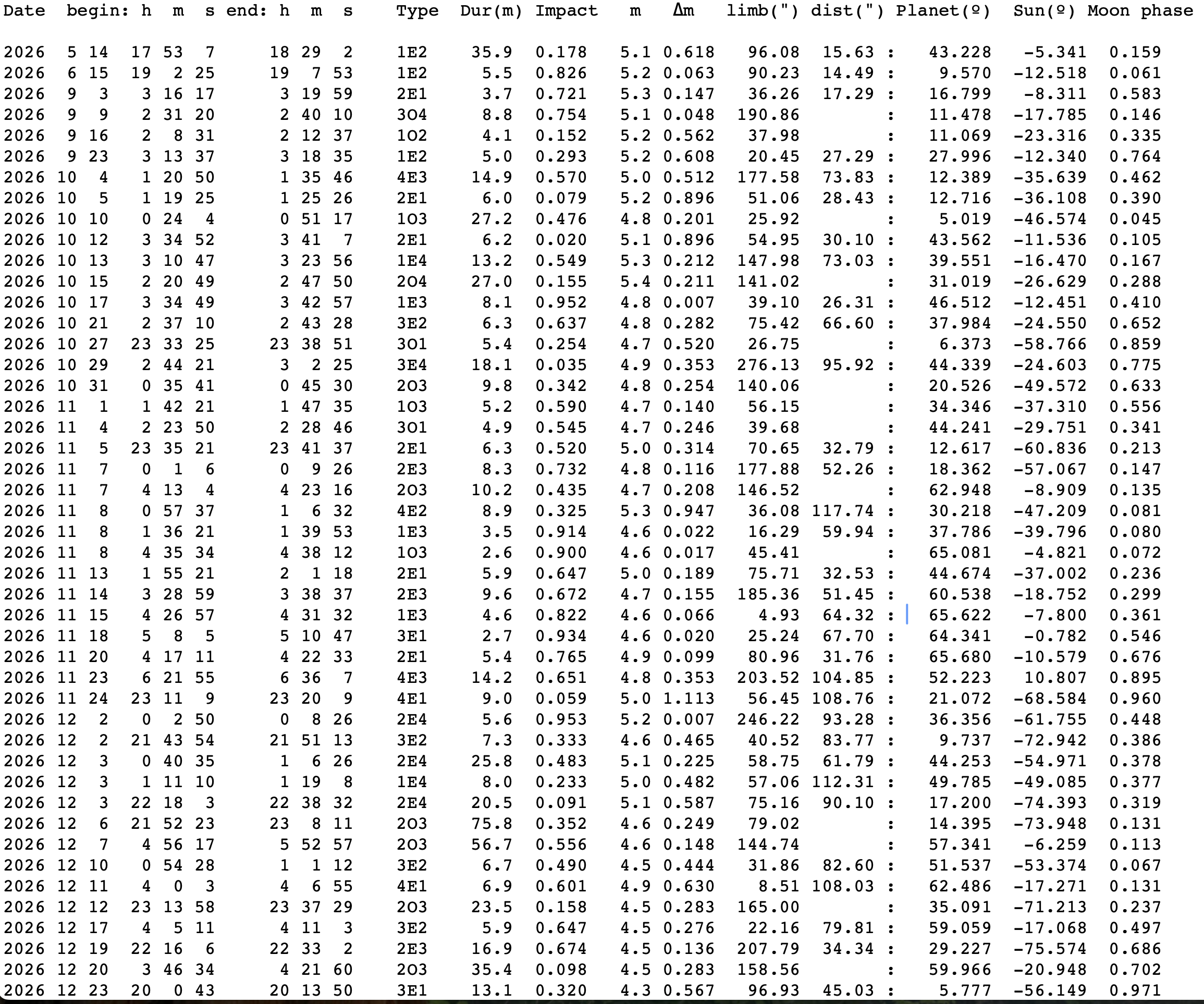

Πίνακας 1: Κατάλογος αμοιβαίων φαινομένων μεταξύ των Γαλιλαίων δορυφόρων ορατά από την Ελλάδα την περίοδο 2026-27. O πίνακας συντάχθηκε μέσω του διαδραστικού λογισμικού δημιουργίας εφημεριδών MULTI-SAT, το οποίο διατίθεται στην ιστοσελίδα του Αστρονομικού Ινστιτούτου Sternberg στη Μόσχα (https://www.sai.msu.ru/neb/nss/html/multisat/nsszph5he.htm), με την υποβολή του τριψήφιου κώδικα τοποθεσίας (observatory code) που αντιστοιχεί στο αστεροσκοπείο Αθηνών (066). Οι συνθήκες παρατήρησης από άλλες τοποθεσίες εντός της ελληνικής επικράτειας είναι πρακτικά οι ίδιες, με μόνη διαφορά τα ύψη των ουρανίων σωμάτων (Στήλες  17 και 18) τα οποία ενδέχεται να διαφέρουν 1 ή 2 μοίρες από τις τιμές του Πίνακα.
Επεξηγηματικό υπόμνημα Πίνακα 1:
Στήλη 1-3: Ημερομηνία του γεγονότος (Universal Time - UT). Για μετατροπή από UT σε Ώρα Ελλάδος προσθέστε δύο (2) ώρες (χειμερινή ώρα) ή τρείς (3) ώρες (θερινή ώρα).
Στήλη 4-6: Ώρα έναρξης του γεγονότος (UT).
Στήλη 7-9: Ώρα λήξης του γεγονότος (UT).
Στήλη 10: Περιγραφή του γεγονότος στη μορφή xYz, όπου τα ψηφία x & z αντιστοιχούν στους δύο δορυφόρους που συμμετέχουν στο γεγονός και Y είναι ο τύπος του γεγονότος, “Ο” (occultation) για επιπρόσθηση και “Ε” (eclipse) για έκλειψη. Οι δε δορυφόροι είναι αριθμημένοι ως εξής: 1 – Ιώ, 2 – Ευρώπη, 3 – Γανυμήδης, 4 – Καλλιστώ.
Στήλη 11: Διάρκεια του γεγονότος σε λεπτά.
Στήλη 12: Αγνοείστε.
Στήλη 13: Αστρικό μέγεθος του στόχου.
Στήλη 14: Μέγιστη αναμενόμενη πτώση της λαμπρότητας του στόχου.
Στήλη 15: Απόσταση του δορυφόρου-στόχου από το δίσκο του Δία σε δλ τόξου.
Στήλη 16: (Μόνο για εκλείψεις) Απόσταση μεταξύ των δορυφόρων που συμμετέχουν στο γεγονός σε δλ τόξου.
Στήλη 17: Ύψος του Δία στον ουρανό σε μοίρες.
Στήλη 18: Ύψος του Ήλιου στον ουρανό σε μοίρες (αρνητικό αν ο Ήλιος είναι κάτω από τον ορίζοντα).
Στήλη 19: Σεληνιακή φάση (0 – Νέα Σελήνη, 1 – Πανσέληνος).
