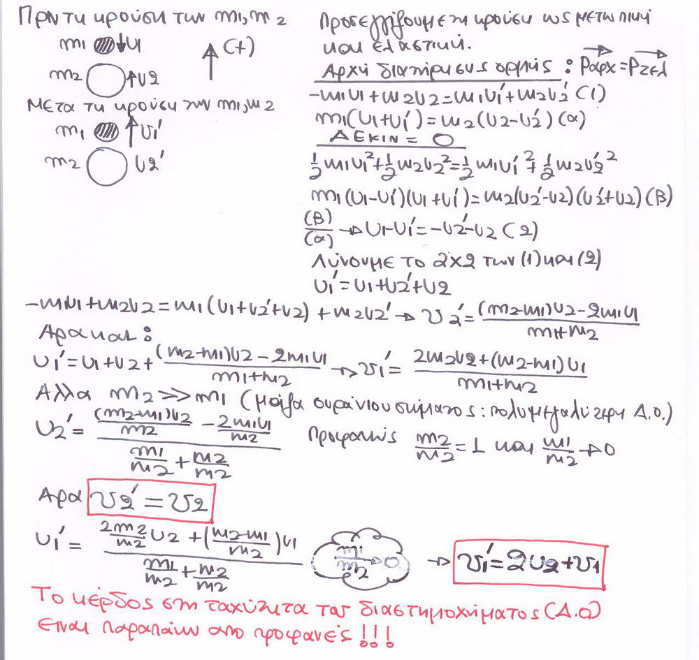

maxplanck Δημοσιεύτηκε Μάιος 1, 2006 Δημοσιεύτηκε Μάιος 1, 2006 Ομολογω οτι εντυπωσιαστηκα απο την απλοτητα του παραδειγματος!!!Ειναι κατι που δε το ειχα σκεφτει..ΕΥΧΑΡΙΣΤΟΥΜΕ Mr.Heal Ακολουθει λυκειακου επιπεδου προσεγγιση...Θα τη καταλαβουν ολοι !!!Η μπαλα συγκρουεται πρωτη με το εδαφος.Ανακλαται με ταχυτητα U2.Κατοπιν συγκρουεται με το μπαλακι και...

johndouk Δημοσιεύτηκε Μάιος 1, 2006 Δημοσιεύτηκε Μάιος 1, 2006 Αφήνουμε μόνο του μπαλάκι του τένις να πέσει από 1 μέτρο, υπολογίζουμε (με το μάτι) πόσο ψηλά αναπήδησε. Ακουμπώντας το μπαλάκι του τένις πάνω στη βαριά μπάλα τα αφήνουμε να πεσουν στο έδαφος, προσέχουμε αρκετά ώστε να έχουμε ανοιχτό χώρο τριγύρω. Υπολογίζουμε πάλι πόσο ψλά αναπήδησεΤι σχέση μπορεί να έχει αυτό με τη βαρυτική σφεντόνα;To παράδειγμα είναι πράγματι καταπληκτικό ! Ευχαριστούμε φίλε Κώστα ! ...και το δάσκαλο βέβαια για την επεξήγηση ! Astrophoto Album
Heal Δημοσιεύτηκε Μάιος 1, 2006 Δημοσιεύτηκε Μάιος 1, 2006 Να σαι καλά Βασίλη που κάθησες και έλυσες αναλυτικά την άσκηση! Αυτό που κερδίζουμε: ενώ στην πρώτη περίπτωση (σύγκρουση με το έδαφος) έχουμε ελαστική κρούση με κάτι ακίνητο και τελικά υ1'=υ1 (κατά μέτρο), στη δεύτερη περίπτωση έχουμε κρούση με κατι κινούμενο. Οπότε εκμεταλλευόμαστε την ταχύτητα του. Αν μάλιστα και η κρούση της μεγάλης μπάλας με το έδαφος είναι ελαστικη τότε υ2=υ1 (κατά μέτρο) οπότε η τελική ταχύτητα της μικρής μπάλας θα είναι τριπλάσια από αυτή που είχε στην πρώτη περίπτωση. Τριπλάσια ταχύτητα σημαίνει 9πλάσιο ύψος...
