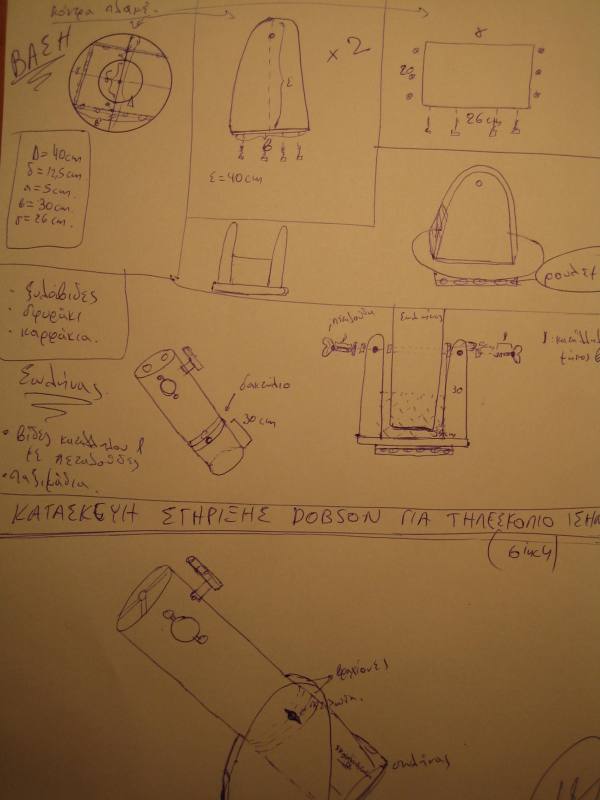

Tilemachos Athanasiadis Δημοσιεύτηκε Ιούνιος 9, 2006 Δημοσιεύτηκε Ιούνιος 9, 2006 Σκοπευω και εγώ να κάνω μία dobson για γρήγορες παρατηρήσεις ή εξορμήσεις χωρίς φωτογράφηση(για skywatcher 6 inch)...για να μην κουβαλάω ολόκληρη ισημερινή... να κάποια πρόχειρα σχέδια που έχω κάνει...για την υλοποίηση δεν ξέρω πότε....
