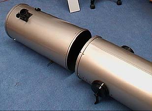

KOTS Δημοσιεύτηκε Ιούλιος 14, 2006 Δημοσιεύτηκε Ιούλιος 14, 2006 Δεν φτάνεις τις βίδες??αν είναι μόνο αυτό,...ζήτα βοήθεια απο κάποιον με μακρύτερα χέρια... Τυραμολας!! Δεν υπαρχει περιπτωση να ειναι τοσο αφελες ενα τηλεσκοπιο. Καποιος τροπος θα υπαρχει. Εισαι σιγουρος απολυτα οτι το κατοπτρο βιδωνει πανω στο σωληνα με παξιμαδια απο τη μεσα πλευρα?? μου κανει πολυ εντυπωση γιατι το ναβγαλεις ενα κατοπτρο απο ενα τηλεσκοπιο ειναι κατι φυσιολογικο γι αυτο θεωρω οτι δεν υπαρχει περιπτωση να εχουν κανει τετοια βλακεια! Μηπως υπαρχουν αλλες βιδες που το συγκρατουν? STARFINDER EQUATORIAL 8\" FL 1200mm MEADE Series 4000 MEADE 6.7mm - 40mm 52 HYPERION 13mm 68
KOTS Δημοσιεύτηκε Ιούλιος 14, 2006 Δημοσιεύτηκε Ιούλιος 14, 2006 Για στασου. Ειναι αυτο το τηλεσκοπιο σου? απ οτι βλεπω ανοιγει στη μεση?? STARFINDER EQUATORIAL 8\" FL 1200mm MEADE Series 4000 MEADE 6.7mm - 40mm 52 HYPERION 13mm 68
george2 Δημοσιεύτηκε Ιούλιος 14, 2006 Συγγραφέας Δημοσιεύτηκε Ιούλιος 14, 2006 Φίλε KOTS,το τηλεσκόπιο μου δεν ανοίγει στη μέση όπως αυτό της φωτογραφίας.Με παξιμάδια από τη μέσα πλευρά βιδώνει το κάτοπτρο από το παλιό μου τηλεσκόπιο(Skywatcher 130EQ2).Δεν ξέρω αν το ίδιο γίνεται και στο καινούριο τηλεσκόπιο αλλά δεν θέλω να βγάλω το κάτοπτρο χωρίς να ξέρω από πριν αν θα μπορέσω να το ξαναβάλω.Μάλον θα δέσω το κλειδί σε ένα άλλο μέταλλο και αφού καταφέρω να πιάσω τη βίδα στο εσωτερικό θα σφίξω τη βίδα που βρίσκεται στο εξωτερικό.Το θέμα είναι πως θα βάλω στη θέση του το κάτοπτρο του παλιού τηλεσκοπίου Ευχαριστώ για τη βοήθεια σας.
