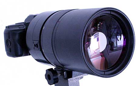

arasteo Δημοσιεύτηκε Αύγουστος 27, 2006 Δημοσιεύτηκε Αύγουστος 27, 2006 Μετά από πλήθος ανεπιτυχών δοκιμών για οδήγηση του LX90 με off-axis guider και ΤοUcam , κατέληξα στο συμπέρασμα πως η χρήση οδηγητικού τηλεσκοπίου είναι απαραίτητη . Εδώ όμως αρχίζουν τα δύσκολα …!!! Ξεκινάω με τρεις βασικές προϋποθέσεις : 1. Οδηγητικό πολλαπλών χρήσεων (φωτογράφηση , οδήγηση , ταξίδια) 2. Το ελάχιστο δυνατό συνολικό βάρος ( guidescope + dovetail plate+ rings)3. Και φυσικά το χαμηλότερο κόστος. Έχουμε λοιπόν : Ένα ED 80mm ,εστιακής απόστασης τουλάχιστον 550-600mm αποτελεί ένα καλό συμβιβασμό .Το συνολικό βάρος ( guidescope + dovetail plate+ rings) με πρόχειρους υπολογισμούς δεν μπορεί να πέσει κάτω από 5 Kgr.To κόστος το υπολογίζω minimum στα €1000 Το LX90 δεν είναι και η καλύτερη βάση , οπότε φορτώνοντας άλλα 5 Kgr , μόνο προβλήματα θα εμφανιστούν και το αποτέλεσμα; δεν είναι καθόλου σίγουρο ότι θα είναι έστω αποδεκτό και τα €1000 θα πάνε χαμένα!!! Κατόπιν σχετικής έρευνας και τη πολύτιμη συμβουλή του κ.Ηλιόπουλου , που μου συνέστησε τη χρήση τηλεφακού , βρήκα αυτό : http://www.telescope-service.com/maksutovs/MTO/MTO.html Η ιστοσελίδα της κατασκευάστριας εταιρείας (LZOS - Lytkarino Optical Glass Factory) http://www.lzos.ru/en/main.htm Προσανατολίζομαι στο MTO 1000 Spotting Scope Παιδιά , οι απόψεις σας θα με βοηθούσαν αφάνταστα !!! MTO 10/1000 Θοδωρής Αραμπατζόγλου www.arasteo.blogspot.com
Despet Δημοσιεύτηκε Αύγουστος 28, 2006 Δημοσιεύτηκε Αύγουστος 28, 2006 Και μόνο που το βλέπω έτσι απλό σαν ένα ETX πάνω στο LX -90 ή στο LX-200R μου αρέσει. Θα κάνει τη δουλειά όμως που θέλουμε? Πέτρος Δεσύπρης Corvus Eye ObservatoryATHENS / S Y R O S http://www.pdesypris.com/http://www.ceo-despet.blogspot.com/
arasteo Δημοσιεύτηκε Αύγουστος 28, 2006 Συγγραφέας Δημοσιεύτηκε Αύγουστος 28, 2006 Δε ξέρω βρε Πέτρο , κάτσε να πάρουμε και καμιά γνώμη εμπειρότερων. Θοδωρής Αραμπατζόγλου www.arasteo.blogspot.com
KOSTAKIS Δημοσιεύτηκε Αύγουστος 28, 2006 Δημοσιεύτηκε Αύγουστος 28, 2006 Ενας φιλος χρησιμοποιησε ενα τετοιο φακο (ΜΑΚ 90/500)σε συνδιασμο με LPI και απετυχε παταγωδως.Ηταν πολυ σκοτεινο,και δεν εκανε δουλεια.Δεν ξερω αν σε αυτο το φαινομενο,αιτια ειναι το "λιγο"LPI . Παντως εχουμε ολοι δει μεγαλα καταδιοπτρικα με ΕΤΧ 90 ΟΤΑ στην πλατη,με τα αναλογα αντιβαρα φυσικα.(πολυ φορτωμα ρε παιδια.Στο τελος ψαχνεις να βρεις το τηλεσκοπιο)
