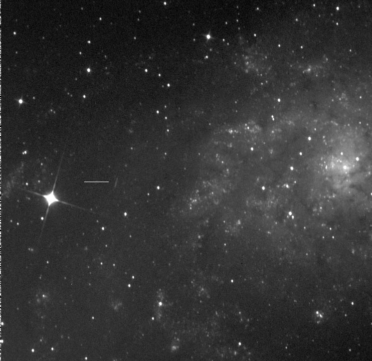

ΝΙΚΟΣ ΤΣΑΚΑΛΟΣ Δημοσιεύτηκε Οκτώβριος 10, 2006 Δημοσιεύτηκε Οκτώβριος 10, 2006 Καθώς κοιτούσα την φωτογραφία του Μ33 που τράβηξα την 1 Οκτωβρίου ξημερώματα,παρατήρησα αυτό το αντικείμενο στις σπείρες του γαλαξία (όπως φαίνεται) που μου προκάλεσε την περιέργεια.Οι δύο λήψεις που επαναλαμβάνονται στο animation, έχουν διαφορά 90 λεπτών περίπου.Παρατηρούμε ότι ενώ τα άστρα κινούνται πάνω κάτω, στην μέση και λίγο κάτω ένα αντικείμενο κινείται πρός άλλη κατεύθυνση.Οι εκθέσεις ήταν 10λεπτες . Στην φωτογραφία το αντικείμενο φαίνεται καθαρότερα.Μήπως γνωρίζει κάποιος περί τίνος πρόκειται; Σύνολο 90 λεπτά 9Χ10min +Idas LPS (Luminance) Asteroid+M33.zipAsteroid animation Φιλικά, Νίκος
aktistar Δημοσιεύτηκε Οκτώβριος 11, 2006 Δημοσιεύτηκε Οκτώβριος 11, 2006 Γειά σου Νίκο! πράγματι μοιάζει να είναι αστεροειδής. μπορείς να το ελέγξεις στο http://scully.harvard.edu/~cgi/CheckMP Γιάννης
aristarchus Δημοσιεύτηκε Οκτώβριος 11, 2006 Δημοσιεύτηκε Οκτώβριος 11, 2006 Νικο, Και εγω πιστευω να ειναι αστεροιδης. Παρε δυο αστερια με γνωστη ορθη αναφορα και αποκληση απο την φωτογραφια σου και προχωρα με κατι που λεγεται "plate solving" ωστε να εχεις ακριβεστατες συντεταγμενες για το αντικειμενο. Μαζι με την ωρα που εγινε η ληψη θα γνωριζεις με ακριβεια ποιος αστεροιδης ειναι με την βοηθεια του MPC (Minor Planet Center). Οταν εχεις ληψης τυπου RGB, θα παρατηρησεις μια γραμμουλα απο εγχρωμες κοκκιδες σε σειρα ... μια κοκκινη, μετα μια πρασινη, μετα μια μπλε, μετα παλι μια κοκκινη κοκ. ... αυτη ειναι μια αλλη ενδειξη οτι εχεις καταγραψει αστεροιδη και παρολο που εγινε ευθυγραμμιση των αρχειων με ενα η δυο αστερες και συνθεση RGB. Ετσι και αλλιως, να μην αγνοεις τετοια ανακαλυψεις ... ποτε δεν ξερεις τι βρηκες και ασχετα αν ειναι τυχαιος η οχι. Φιλικά, Αντώνης Αγιομαμίτηςhttp://www.perseus.gr

ΝΙΚΟΣ ΤΣΑΚΑΛΟΣ Δημοσιεύτηκε Οκτώβριος 11, 2006 Συγγραφέας Δημοσιεύτηκε Οκτώβριος 11, 2006 Γιάννη και Αντώνη σας ευχαριστώ για την βοήθεια.Αντώνη πράγματι στην φωτογραφία που έκανα λήψη LRGB και δημοσίευσα και στο προσωπικό άλμπουμ χρήστη στο Astrovox http://www.astrovox.gr/forum/album_pic.php?pic_id=2674 φαίνεται αυτό που αναφέρεις περί τριχρωμίας.Το θέμα είναι ότι δεν γνωρίζω πως να χειριστώ το plate solving έτσι ώστε να βρώ τις ακριβείς συντεταγμένες.Καμμιά άλλη βοήθεια για συντεταγμένες ;Γιάννη πολύ καλός σύνδεσμος , αλλά δεν μπορώ να τον χρησιμοποιήσω λόγω έλλειψης γνώσεων επάνω σε θέματα συντεταγμένων.Κάθε βοήθεια δεκτή. Heeeeeeelp!!!! Φιλικά, Νίκος
aristarchus Δημοσιεύτηκε Οκτώβριος 11, 2006 Δημοσιεύτηκε Οκτώβριος 11, 2006 Γιάννη και Αντώνη σας ευχαριστώ για την βοήθεια.Αντώνη πράγματι στην φωτογραφία που έκανα λήψη LRGB και δημοσίευσα και στο προσωπικό άλμπουμ χρήστη στο Astrovox http://www.astrovox.gr/forum/album_pic.php?pic_id=2674 φαίνεται αυτό που αναφέρεις περί τριχρωμίας.Νικο, δεν γνωριζα για το προσωπικο σου αλπουμ και τριχρωμο αποτελεσμα αλλα ειναι αυτο που μιλαμε ... η γραμουλα με τα διαδοχικα χρωματα ... αυτο ειναι ιδιατερα χαρακτηριστηκο για αστεροιδη! Το θέμα είναι ότι δεν γνωρίζω πως να χειριστώ το plate solving έτσι ώστε να βρώ τις ακριβείς συντεταγμένες.Καμμιά άλλη βοήθεια για συντεταγμένες ;Γιάννη πολύ καλός σύνδεσμος , αλλά δεν μπορώ να τον χρησιμοποιήσω λόγω έλλειψης γνώσεων επάνω σε θέματα συντεταγμένων.Κάθε βοήθεια δεκτή. Heeeeeeelp!!!!Οσον αφορα τον συνδεσμο του κ. Ηλιοπουλου, μιλαμε για τις συντεταγμενες του αντικειμενου (Μ33) ... RA: 01h 33m 49.5s, Dec: +30° 39' 28" ... αυτες θα δηλωσεις στα δυο πεδια της σελιδας του MPC με συνδυασμο της ωρας ληψεως ... και θα σε ενημερωσει ολους τους αστεροιδεις σε ακτινα 15 λεπτων (0,25 μοιρες) ... οποτε να εχεις υποψιν και το πεδιο της φωτογραφιας σου. Με το plate solving που αναφερω εγω, ειναι καπως χρονοβορο: (1) πρεπει να βρεις δυο αστερες στην φωτογραφια σου με γνωστες συντεταγμενες και (2) να γινει χρηση λογισμικου (πχ. Αστροαρτ) με την βοηθεια καταλογου (πχ. USNO A2) ωστε να βρεθουν οι σχετικες συντεταγμενες του αντικειμενου. Φιλικά, Αντώνης Αγιομαμίτηςhttp://www.perseus.gr

aristarchus Δημοσιεύτηκε Οκτώβριος 11, 2006 Δημοσιεύτηκε Οκτώβριος 11, 2006 Νικο, Εριξα μια ματια στο εγχειριδιο του Αστροαρτ (V2, σελιδες 17-18 ) και τα πραγματα ειναι ακομα ποιο ευκολα. Σου επιτρεπει να φορτωσεις εσυ ο ιδιος τις συντεταγμνες του αστερα αναφορας και χωρις να γινει χρηση του καταλογου USNO. Απο'κει και περα θα βγουνε αμεσως οι συντεταγμενες του αστεροιδη. Φιλικά, Αντώνης Αγιομαμίτηςhttp://www.perseus.gr

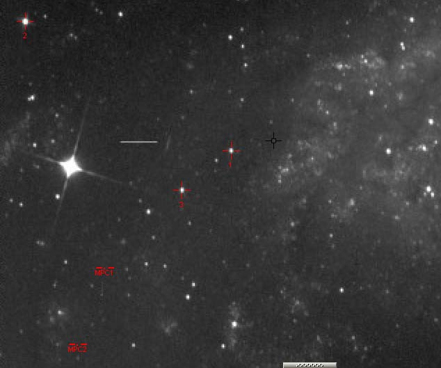

aktistar Δημοσιεύτηκε Οκτώβριος 11, 2006 Δημοσιεύτηκε Οκτώβριος 11, 2006 Νίκο,Ο αστεροειδής σου φαίνεται να είναι ο 57108 2001 OS74 RA 01 34 12.9 DEC +30 28 00 MAG16.5 είναι οι συντεταγμένες που θα έπρεπε να έχει τη στιγμή της φωτογράφησης σύμφωνα με τα αποτελέσματα που δίνει ο υπολογισμός του Minor Planet Center.Υποθέτω ότι, όπως αναφέρεις, τον φωτογράφησες τις πρώτες πρωϊνές ώρες στις 1 Οκτωβρίου. Την αστρομετρία την πραγματοποίησα στο Mira AP βρίσκοντας τις συντεταγμένες της περιοχής από το The Sky. Παραμένει παρ' όλα αυτά μια μικρή διαφορά 2 λεπτών περίπου στην απόκλιση που είναι λίγο περίεργη.Είσαι βέβαιος για την ημερομηνία και την ώρα της φωτογράφησης; Έχει καταγραφεί σωστά στα Fits? Γιάννης

aktistar Δημοσιεύτηκε Οκτώβριος 11, 2006 Δημοσιεύτηκε Οκτώβριος 11, 2006 Νίκο,διατηρώ ακόμη κάποιες επιφυλάξεις. Το αποτέλεσμα διαφέρει περισσότερο από όσο περίμενα από την πρόβλεψη του Minor Planet Center.Στη φωτογραφία σου έχω σημειώσει με MPC1 την πρόβλεψη για τη θέση του αστεροειδούς για τις 09 30.90 UT (που είναι η ώρα της φωτογράφησης) και με MPC2 την πρόβλεψη για τις 10 01.20 δηλαδή περίπου 7 ώρες αργότερα. Όμως δεν βλέπω άλλο αστεροειδή στην περιοχή οπότε θα πρέπει μάλλον να υποθέσουμε πως το πρόβλημα οφείλεται σε σφάλμα του υπολογισμού της τροχιάς του. Γιάννης
ΝΙΚΟΣ ΤΣΑΚΑΛΟΣ Δημοσιεύτηκε Οκτώβριος 11, 2006 Συγγραφέας Δημοσιεύτηκε Οκτώβριος 11, 2006 Δηλαδή Γιάννη (διόρθωσε με άν κάνω λάθος) άν κατάλαβα καλά,ο αστεροειδής έχει αυτό το όνομα αλλά δεν έχει κάνει αναβάθμιση το MPC στο λογισμικό του που αφορά τις τροχιές αστεροειδών; Φιλικά, Νίκος
aktistar Δημοσιεύτηκε Οκτώβριος 11, 2006 Δημοσιεύτηκε Οκτώβριος 11, 2006 το μυστήριο λύθηκε Νίκο,οι συντεταγμένες που δίνει το Minor Planet Center είναι J2000 και όχι αυτές που ισχύουν την ημερομηνία της φωτογραφίας. Επομένως η αστρομετρική βαθμονόμηση της φωτογραφίας πρέπει να πραγματοποιηθεί με τις συντεταγμένες του 2000. Μόλις διόρθωσα το λάθος μου διαπίστωσα ότι οι προβλέψεις δίνουν το ακριβές σημείο... Ο αστεροειδής είναι αυτός που αναφέραμε και έτσι δυστυχώς δεν είσαι ελεύθερος να τον ονομάσεις εσύ όπως θα ήθελες... Γιάννης
