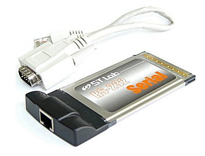

hunters Δημοσιεύτηκε Νοέμβριος 3, 2006 Δημοσιεύτηκε Νοέμβριος 3, 2006 Μια καρτα PCMCIA to PARALLEL θα κανει την δουλεια Βεβαια δεν κανουν ολες τις λειτουργιες αλλα μια που βρηκα μετα απο ψαξιμο και ειναι πραγματικη σειριακη ειναι αυτη
giorgosgr Δημοσιεύτηκε Νοέμβριος 3, 2006 Συγγραφέας Δημοσιεύτηκε Νοέμβριος 3, 2006 Προς σειριακη θελεις να πεις.. χμμμ θα το δοκιμασω αλλη λυση δεν υπαρχει..... με ενδιαφερει να μπορει να δουλεψει η Coolpix μεσω αυτης. Facebook Giorgos'' videoastronomy page https://www.facebook.com/videoastronomy/

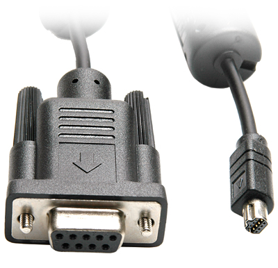

giorgosgr Δημοσιεύτηκε Νοέμβριος 3, 2006 Συγγραφέας Δημοσιεύτηκε Νοέμβριος 3, 2006 Εχει περιεργο βυσμα που δεν ειναι οπως τα συνηθισμενα που κυκλοφορουν στο εμποριο ευρεως για συνδεση ψηφιακων μηχανων σε PC. Η αλλη ακρη του καλωδιου ειναι USB η RS-232.Επισυναπτω φωτο σειριακου καλωδιου. Facebook Giorgos'' videoastronomy page https://www.facebook.com/videoastronomy/
aristarchus Δημοσιεύτηκε Νοέμβριος 3, 2006 Δημοσιεύτηκε Νοέμβριος 3, 2006 Εχει περιεργο βυσμα που δεν ειναι οπως τα συνηθισμενα που κυκλοφορουν στο εμποριο ευρεως για συνδεση ψηφιακων μηχανων σε PC. Η αλλη ακρη του καλωδιου ειναι USB η RS-232.Επισυναπτω φωτο σειριακου καλωδιου.Γιωργο, Βρηκα το καλωδιο που ειχα παρει για την Coolpix 995. Η μια ακρη ειναι USB και η αλλη ειναι DB25+DB9 (θυλικο σειριακο). Αν θυμαμαι καλα το πηρα γυρω στα 20 ευρω στο κεντρο της Αθηνας. Φιλικά, Αντώνης Αγιομαμίτηςhttp://www.perseus.gr
