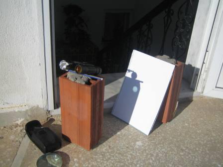

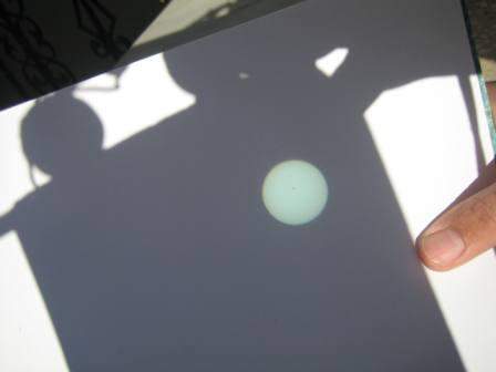

Tilemachos Athanasiadis Δημοσιεύτηκε Νοέμβριος 17, 2006 Μοιραστείτε Δημοσιεύτηκε Νοέμβριος 17, 2006 Εκτός απο τη χρήση φίλτρων ένας άλλος ..ακόμα πιο ασφαλής τρόπος ηλιακής παρατήρησης είναι η προβολή.Μπορούμε να προβάλουμε εύκολα το είδωλο του ήλιου σε ένα πέτασμα και να παρατηρήσουμε τις ηλιακές κηλίδες (τουλάχιστον τις μεγαλύτερες).Ο τρόπος αυτός ενδείκνυται ιδιαίτερα όταν θέλουμε να δείξουμε την ηλιακή δραστηριότητα σε πολύ κόσμο.Πολύ καλή δουλειά κάνει μία διάταξη προβολής του εμπορίου ή ακόμα και κάτι πιο πρόχειρο σαν της φωτογραφίας. Ακόμα λοιπόν κι αν δεν έχετε φίλτρο δεν χάνετε την έντονη ηλιακή δραστηριότητα. ΠΡΟΣΟΧΗ:ΠΟΤΕ ΔΕΝ ΚΟΙΤΑΜΕ ΑΜΕΣΑ ΤΟΝ ΗΛΙΟ ΧΩΡΙΣ ΕΙΔΙΚΑ ΦΙΛΤΡΑκαι Η ΠΡΟΒΟΛΗ ΔΕΝ ΕΝΔΕΙΚΝΥΤΑΙ ΓΙΑ ΜΕΓΑΛΑ ΚΑΤΟΠΤΡΙΚΑ ΤΗΛΕΣΚΟΠΙΑ ΔΙΟΤΙ ΜΠΟΡΕΙ ΝΑ ΑΝΑΠΤΥΧΘΟΥΝ ΠΟΛΥ ΓΡΗΓΟΡΑ ΜΕΓΑΛΕΣ ΘΕΡΜΟΚΡΑΣΙΕΣ ΚΑΙ ΝΑ ΚΑΤΑΣΤΡΑΦΟΥΝ ΤΑ ΚΑΤΟΠΤΡΑ. Πρόχειρη διάταξη προβολής. Ο ήλιος και η κηλίδα όπως φαίνεται μέσω της προβολής αυτόν τον καιρό Ο ήλιος και η κηλίδα όπως φαίνεται μέσω της προβολής αυτόν τον καιρό. Σύνδεσμος για σχόλιο Κοινή χρήση σε άλλους ιστότοπους More sharing options...

Tilemachos Athanasiadis Δημοσιεύτηκε Νοέμβριος 17, 2006 Συγγραφέας Μοιραστείτε Δημοσιεύτηκε Νοέμβριος 17, 2006 Η προβολή γίνεται χωρίς φίλτρο...μη βλέπεις τη φώτο... Σύνδεσμος για σχόλιο Κοινή χρήση σε άλλους ιστότοπους More sharing options...
