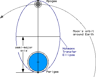

Ο απλούστερος και οικονομικότερος τρόπος να κάνεις ένα διαπλανητικό ταξίδι είναι να αφήσεις την βαρύτητα του Ηλίου να σε πάρει! Η τροχιά θα έχει σημείο εκκίνησης τη Γη και προορισμό τον πλανήτη που θέλουμε να πάμε πχ Άρη. Η σχετική θέση της Γης και του Άρη είναι συγκεκριμένη έτσι ώστε ο Άρης να είναι εκεί όταν το διαστημόπλοιο φτάσει μερικούς μήνες μετά. Αυτή η θέση συμβαίνει κάθε 780 μέρες (η συνοδική περίοδος του Άρη). Το «παράθυρο εκτόξευσης» διαρκεί μερικές εβδομάδες. Η τροχιά που θα ακολουθήσει λέγεται τροχιά Hohmann. Η Γη είναι στο περιήλιο της τροχιά του διαστημοπλοίου και ο Άρης στο αφήλιο. Η τροχιά θα είναι έλλειψη με κύριο άξονα = 1.52 + 1.0 A.U. = 2.52 A.U. Και κύριο ημιάξονα = 2.52/2 = 1.26 A.U. Από τον νόμο του Kepler παραπάνω έχουμε ότι η περίοδος του διαστημοπλοίου θα είναι: P = 1.26^(3/2) = 1.41 έτη. Αυτή είναι η περίοδος του (Γη-Άρης-Γη), αλλά εμείς πάμε μέχρι τα μισά άρα το ταξίδι θα διαρκέσει (1.41 / 2) έτη = 0.71 έτη = ~ 8.5 μήνες.
Όταν εκτοξευθεί το διαστημόπλοιο έχει ήδη την ταχύτητα της Γη (30 km/s περίπου). Αυτή είναι η ταχύτητα για περιφορά 1 AU γύρω από τον Ήλιο. Μείωση της ταχύτητας θα κάνει το διαστημόπλοιο να πέσει σε τροχιά μέσα από της Γης. Αλλά αφού θέλουμε να πάμε πέρα από τη Γη το διαστημόπλοιο χρειάζεται επιτάχυνση.
Το διαστημόπλοιο θα επιβραδύνει καθώς θα φτάσει στο αφήλιο. Αλλά θα εξακολουθεί να θέλει επιπλέον επιβράδυνση για να μπει σε τροχιά.
