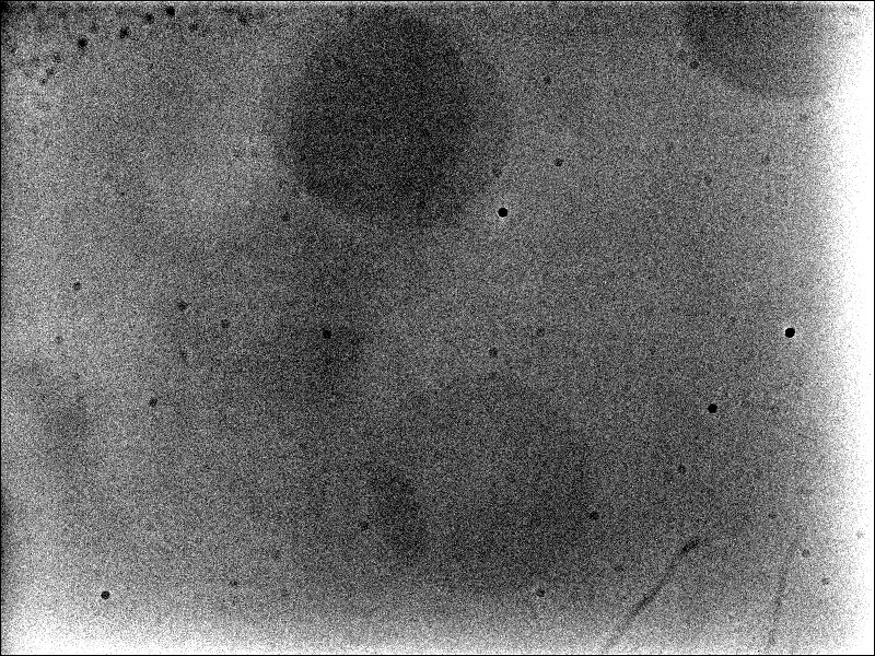

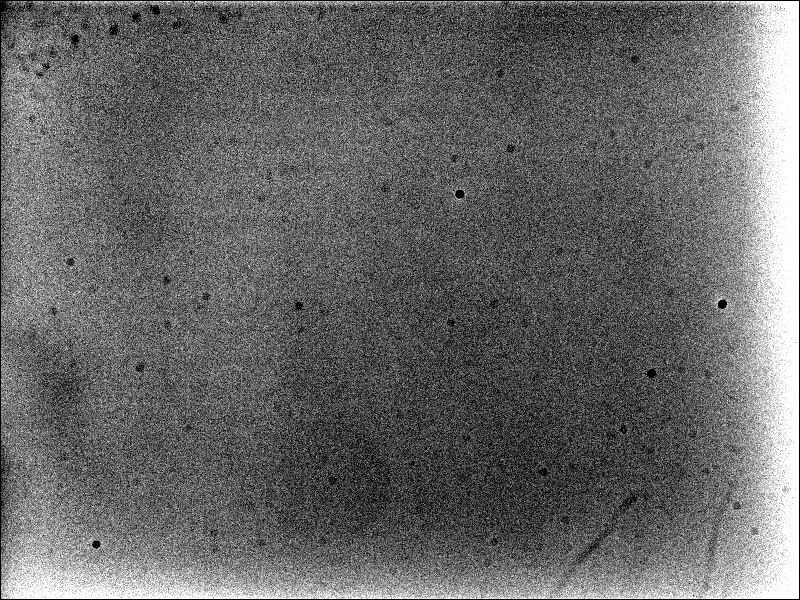

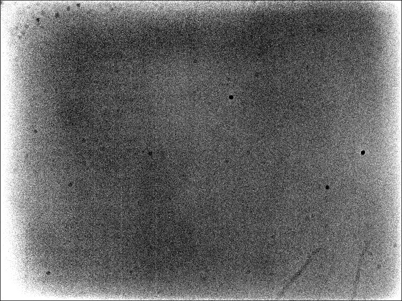

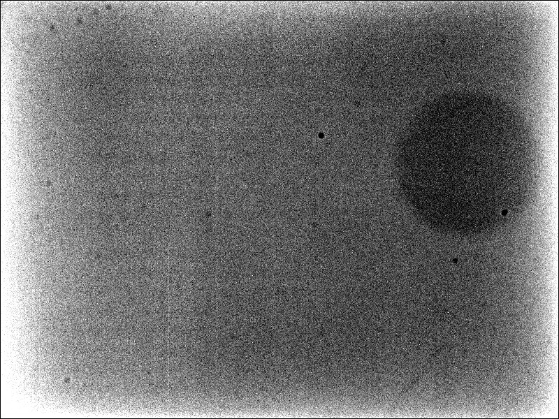

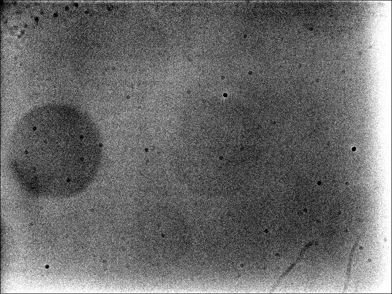

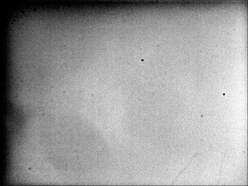

aristarchus Δημοσιεύτηκε Ιανουάριος 20, 2007 Δημοσιεύτηκε Ιανουάριος 20, 2007 ... και με flats και darks ...Κανεις δεν μπορει να τονισει αρκετα ποσο σημαντικα ειναι τα flats και τα darks. Για παραδειγμα, προσθετω προσφατο master flat clear, master flat lum, master flat red, master flat green και master flat blue. Παρολο που τα φιλτρα ειναι υψηλης ποιοτητας (απο την Custom Scientific εκ μερους της SBIG), πιστευω και ευχομαι τουλαχιστο δυο απο τα πεντε παραδειγματα να ειναι "μια φωτο, χιλιες λεξεις". Flat-Dark (with reduction) - NO filter (resampled 50%) Flat-Dark (with reduction) - CLEAR filter (resampled 50%) Flat-Dark (with reduction) - LUM filter (resampled 50%) Flat-Dark (with reduction) - RED filter (resampled 50%) Flat-Dark (with reduction) - GREEN filter (resampled 50%) Flat-Dark (with reduction) - BLUE filter (resampled 50%) Φιλικά, Αντώνης Αγιομαμίτηςhttp://www.perseus.gr
aristarchus Δημοσιεύτηκε Ιανουάριος 20, 2007 Δημοσιεύτηκε Ιανουάριος 20, 2007 ΥΓ. Προσοχη στο πρωτο αρχειο ποιο πανω (NGC1232C021w.jpg) και τους ημι-ορατους κυκλους σε διαφορα σημεια του υποβαθρου και τα οποια δεν υπαρχουν στο δευτερο αρχειο λογω της διορθωσης με την χρηση των flat frame. Φιλικά, Αντώνης Αγιομαμίτηςhttp://www.perseus.gr
