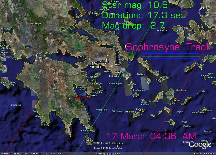

vtsamis Δημοσιεύτηκε Μάρτιος 12, 2007 Συγγραφέας Δημοσιεύτηκε Μάρτιος 12, 2007 Στις 17 Μαρτίου, η απόκρυψη από τη Σωφροσύνη (asteroid 134-Sophrosyne) θα φανεί και από την Αθήνα.Μάλιστα, πιο πιθανό είναι να παρατηρηθεί στην Αθήνα, παρά στον Πάρνωνα!!!Θα το επιχειρήσει κανείς? https://ui.adsabs.harvard.edu/search/q=%20author%3A%22tsamis%2C%20v.%22&sort=date%20desc%2C%20bibcode%20desc"Αστέρας εισαθρείς, αστήρ εμός. Είθε γενοίμην ουρανός, ως πολλοίς όμμασιν εις σε βλέπω."Πλάτων

draculas Δημοσιεύτηκε Μάρτιος 12, 2007 Δημοσιεύτηκε Μάρτιος 12, 2007 Εγω είμαι μέσα για την Σοφροσύνη!αν και εχω τις ίδιες πιθανότητες με τον Πάρνωνα, σαν δεύτερη εμπειρία πιστεύω να τα πάω καλύτερα (αν θέλει και ο καιρός..)βέβαια το πρόβλημα είναι οτι θα γίνουν όλα την ίδια μέρα (αναγνώριση αστέρα, κτλ) αλλα δε νομίζω οτι είναι μεγάλο πρόβλημα.
vtsamis Δημοσιεύτηκε Μάρτιος 12, 2007 Συγγραφέας Δημοσιεύτηκε Μάρτιος 12, 2007 Φίλοι χαίρομαι!Θανάση και Παναγιώτη, Πιστεύω ότι θα είναι εύκολος ο εντοπισμός, όπως είδα στους χάρτες. Ο αστέρας μετά τις 01:30 θα είναι σταθερά πάνω από τις 20 μοίρες στο νότιο ορίζοντα. Τη στιγμή της αναμενόμενης απόκρυψης θα είναι σε ύψος 23 μοιρών, Νότια-ΝοτιοΔυτικά. Μακάρι να έχει καλό καιρό! https://ui.adsabs.harvard.edu/search/q=%20author%3A%22tsamis%2C%20v.%22&sort=date%20desc%2C%20bibcode%20desc"Αστέρας εισαθρείς, αστήρ εμός. Είθε γενοίμην ουρανός, ως πολλοίς όμμασιν εις σε βλέπω."Πλάτων
