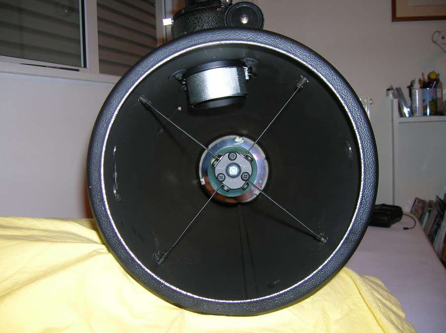

alepohori Δημοσιεύτηκε Απρίλιος 19, 2007 Δημοσιεύτηκε Απρίλιος 19, 2007 Γεια σε όλους Χθες άλλαξα την αράχνη στο 8" OO.Η παλιά ήταν με 2 στηρίγματα,με αποτέλεσμα αυτά να είναι αρκετά χοντρά και,λόγω της περίθλασης η παρατήρηση των πλανητών δεν ήταν τόσο ευχάριστη. Η αντικατάσταση ήταν πολύ δύσκολη,διότι απαιτούσε μεγάλη ακίβεια στο άνοιγμα των τρυπών επάνω στο σωλήνα,με μεζούρες,δράπανα κλπ!!Το δυσκολότερο όμως ήταν η τελική ευθυγράμμιση διότι έγινε χωρίς τη χρήση lazer collimator,ούτε cheshire.Χρησιμοποίησα το καπάκι με την τρύπα στη μέση,και ένα κομμάτι από CD με ίδια τρύπα στη μέση και άπλετο φως.Παιδευόμουν περίπου 3,5 ώρες,αλλά από την δοκιμή που έκανα,το αποτέλεσμα με δικάιωσε! Επιτέλους,είδα και εγώ αστέρι στη μέση ενός λεπτού φωτεινού σταυρού!!! Αναμείνατε φωτογραφία! Δημήτρης Καπετανάκης CGCG108-138: Mag 15.5v, να τ'αφήσω; Πολλά τα mag Άρη! Το flickr μου

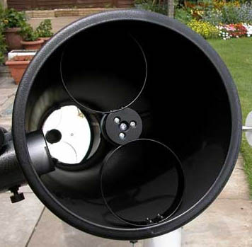

Γεώργιος Ταρσούδης Δημοσιεύτηκε Απρίλιος 19, 2007 Δημοσιεύτηκε Απρίλιος 19, 2007 Δημήτρη συγχαρητήρια!!! τι εννοείς με 2 στηρίγματα (μήπως όπως την εικόνα), τελικά εγώ το ΟΟ μου το πήρα με στήριξη secondary σαν αυτή που έβαλες. Ταρσούδης ΓιώργοςΑλεξ/πολη Υπό κατασκευή / προσωρινόhttp://lunarcaptures.wordpress.com/
alepohori Δημοσιεύτηκε Απρίλιος 19, 2007 Συγγραφέας Δημοσιεύτηκε Απρίλιος 19, 2007 Οι γρατζουνιές ήταν αναπόφευκτες! Τα γρέζια επικίνδυνα,αλλά με μια χαρτοπετσέτα στην εσωτερική πλευρά του σωλήνα,απέναντι από το σημείο που τρυπούσα(όπως αναφέρεται και σε ΄παλαιότερο post),απομακρύνθηκαν ανώδυνα! Η αράχνη στη θέση της Δημήτρης Καπετανάκης CGCG108-138: Mag 15.5v, να τ'αφήσω; Πολλά τα mag Άρη! Το flickr μου

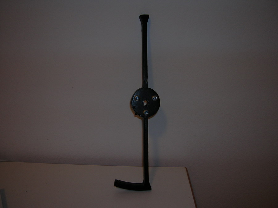

alepohori Δημοσιεύτηκε Απρίλιος 19, 2007 Συγγραφέας Δημοσιεύτηκε Απρίλιος 19, 2007 Γιώργο ευχαριστώ!Χρειαζόταν πολλή υπομονή,χαρακτηριστικό για όλους εμάς τους ερασιτέχνες! Αυτή είναι η παλιά αράχνη.Η Orion Optics,από ό,τι ξέρω,μόλις τελευταία καθιέρωσε την αράχνη 4 σημείων στους σωλήνες της.Ο κ. Ηλιόπουλος μου είχε πει ότι για λίγες μέρες δεν την πρόλαβα. Πάντως το lazer collimator δε πιστεύω ότι χρειάζεται.Αν καταλάβουμε τι βλέπουμε κατά τη διάρκεια του collimation,τότε μπορούμε να πετύχουμε ακριβέστατη ευθυγράμμιση Είναι πολύ ελαφρύτερη από την τετραπλή,αλλά.... Δημήτρης Καπετανάκης CGCG108-138: Mag 15.5v, να τ'αφήσω; Πολλά τα mag Άρη! Το flickr μου
Γεώργιος Ταρσούδης Δημοσιεύτηκε Απρίλιος 19, 2007 Δημοσιεύτηκε Απρίλιος 19, 2007 Δημήτρη πραγματικά η παλιά σου αράχνη ήταν αυτό που λένε στα μέρη μου μαγκούρα!!! Παρατηρώ ότι στην δική σου αράχνη οι βάσεις που στηρίζετε στον σωλήνα δεν είναι από μπρούντζο αλλά έχουν μαύρο χρώμα!!! τα έβαψες!!! γιατί αν τα έβαψες καλή η ιδέα σου γιατί νομίζω ότι έτσι που είναι στο δικό μου θα υπάρχουν αντανακλάσεις!!! Δες εδώ τι θέλω να πω :http://www.astrovox.gr/forum/download.php?id=2727 Τα ξυσίματα πως τα κατάφερες ???? (μικρό το κακό θα χρεισθείς τώρα μπογιά μαύρη ΜΑΤ) και φυσικά πιστεύω ότι είχες βγάλει το πρωτεύων? Για colimation σίγουρα θα χρειασθώ βοήθεια Εχθές στην πρώτη ουσιαστική επαφή κατάλαβα ότι είναι εντάξει προς το παρόν!!!Στα άστρα που έκανα align νομίζω ότι τα έβλεπα OK (όταν ανεστίαζα), την άλλη φορά θα πάρω και την Canon μαζί μου για να κάνω μερικούς ελέγχους και να σας τα παρουσιάσω, να μου πείτε και εσείς οι πιο έμπυροι. Ταρσούδης ΓιώργοςΑλεξ/πολη Υπό κατασκευή / προσωρινόhttp://lunarcaptures.wordpress.com/

alepohori Δημοσιεύτηκε Απρίλιος 19, 2007 Συγγραφέας Δημοσιεύτηκε Απρίλιος 19, 2007 Γιώργο,όντως το πρώτο πράγμα που έκανα όταν παρέλαβα την αράχνη,ήταν να την βάψω με ματ μαύρη μπογιά (σπρέυ). Δεν έβγαλα το πρωτεύον,αλλά φρόντισα πριν βγάλω το δευτερεύον να κάνω όσο το δυνατόν καλύτερο collimation,ώστε να ευθυγραμμίσω μετά το δευτερεύον ως προς το ήδη ευθυγραμμισμένο πρωτεύον.Πιστεύω ότι έτσι γλίτωσα αρκετό κόπο. Και κάτι άλλο.Θα έχεις παρατηρήσει τα μεγάλα παξιμάδια που στηρίζουν την αράχνη στην εξωτερική μεριά του σωλήνα.Μέσα στο σπέιρωμά τους έβαλα λίγη κόλλα σπειρωμάτων,ώστε να μην χαλαρώνουν με τις διαφορές θερμοκρασίας. Υπερβολή;;; Ίσως... Ευτυχώς μπορώ να δανειστώ από τη δουλειά μου τέτοια υλικά Δημήτρη,την δική σου αράχνη ζήλεψα!! Δημήτρης Καπετανάκης CGCG108-138: Mag 15.5v, να τ'αφήσω; Πολλά τα mag Άρη! Το flickr μου

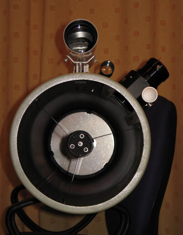

Στέφανος Σοφολόγης Δημοσιεύτηκε Απρίλιος 19, 2007 Δημοσιεύτηκε Απρίλιος 19, 2007 Την ίδια βελτίωση έκανα κι εγώ πολύ νωρίς στο τηλεσκόπιό μου -Orion Optics 10" f/4.8- γιατί είχε την παραπάνω χοντροκομένη «διάμετρο» για βάση του δευτερεύοντος. Μόνο που τότε δεν ήταν διαθέσιμη η βάση αναβάθμισης της Ο-Ο και δεν ήθελα να παραγγείλω από το εξωτερικό κάποια που μπορεί να μην ήταν αυτό που ήθελα ακριβώς. Σχεδίασα λοιπόν και κατασκεύασα μιά «αράχνη» ακριβώς όπως την ήθελα και μάλιστα με 3 λεπτές λάμες αντί για 4. Η παλιά βάση έδινε έντονη περίθλαση στους φωτεινούς αστέρες και πλανήτες. Η διαφορά του κοντράστ στον Δία και τον Κρόνο ήταν πολύ αισθητή με τη νέα αράχνη, αφού η παλιά βάση είχε σκέλη με πάχος 8mm!!! Με τη νέα «αράχνη» κατάφερα να δώ και το χώρισμα Encke στον Κρόνο (το πολύ λεπτό στην άκρη των δακτυλίων) κάποιες νύχτες με εξαιρετικό seeing και φυσικά με το binoviewer. Οι 3 λάμες αντί για 4 βελτιώνουν λίγο ακόμη το κοντράστ και παράγουν στη φωτογράφιση 6 αμυδρά spikes αντί για 4 πιό έντονα και μακρύτερα. Γιώργο, την κεντρική βίδα τη χαλαρώνουμε ελαφρά ώστε να μας επιτρέπει την περιστροφή της βάσης για τη σωστή ευθυγράμμιση του δευτερεύοντος. Είναι η βίδα που σφίγγουμε τελευταία για να μην χαλάσουμε την ευθυγράμμιση που μόλις πετύχαμε .Επίσης με την κεντρική βίδα θα καθορίσουμε τη βάθος του δευτερεύοντος μέσα στο σωλήνα, ώστε να έρθει "κέντρο" κάτω από το εσωτερικό άνοιγμα του εστιαστή (συνυπολογίζοντας και το κατάλληλο offset). Αυτή η αναβάθμιση ήταν από τις πιό ουσιαστικές που έκανα στο τηλεσκόπιο. Φιλικά, Στέφανος "Πως να σωπάσω μέσα μου την ομορφιά του κόσμου; ..." Κώστας Κινδύνης "Με το λύχνο του άστρου στους ουρανούς εβγήκα, στο αγιάζι των λειμώνων, στη μόνη ακτή του κόσμου..." Οδυσσέας Ελύτης www.a-polaris.org
