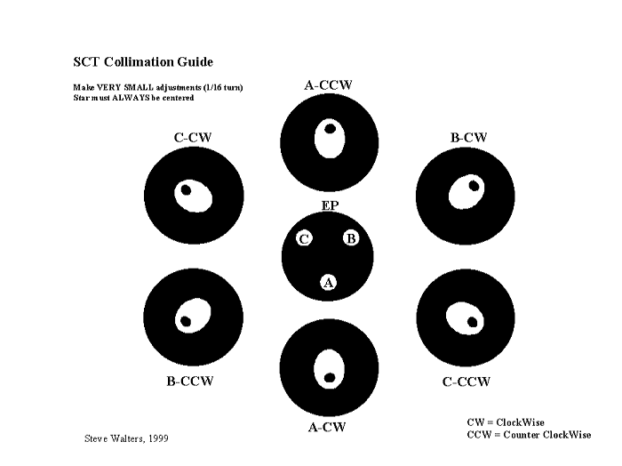

eliasg2004 Δημοσιεύτηκε Απρίλιος 30, 2007 Δημοσιεύτηκε Απρίλιος 30, 2007 Δημήτρη, δεν ισχύουν ακριβώς τα ίδια στα καταδιοπτρικά. Η νύχτα, το καλό seeing και η αφεστίαση ενός αστεριού και όχι μιας μακρινής λάμπας είναι απαραίτητες παράμετροι. Ο αστιγματισμός είναι πρακτικά ανύπαρκτος στα καταδιοπτρικά. Αυτό που προσπαθείς χονδρικά είναι αφού έχεις αφεστιάσει να δημιουργήσεις "παίζοντας" με τις τρεις βίδες και με πολύ μικρές κινήσεις ομόκεντρους κύκλους γύρω από ένα σταθερό κέντρο. Περισσότερα και αναλυτικότερα στο κείμενο του "uncle" Rod Molisse που υπέδειξε ο Γιώργος.Έχει ενδιαφέρον και η μέθοδος του Ed Moreno και το άρθρο του για την τεράστια σημασία που έχει η σωστή ευθυγράμμιση στα SCT:http://www.astromart.com/articles/article.asp?article_id=548Επισυνάπτω και έναν πρακτικό οδηγό που είχα ανακαλύψει κάποια στιγμή σε κάποιο site. Βασικά είναι ένας "τυφλοσούρτης" και δείχνει ποιες βίδες πειράζει κανείς και πως, ανάλογα με το τι βλέπει στο προσοφθάλμιο Ελπίζω να βοηθάει.Φιλικά,Ηλίας.
eliasg2004 Δημοσιεύτηκε Απρίλιος 30, 2007 Δημοσιεύτηκε Απρίλιος 30, 2007 Ξαναβρήκα το site που ανήκει το παραπάνω σκιτσάκι:http://home.comcast.net/~astrophoto/Articles/Collimation.htm
